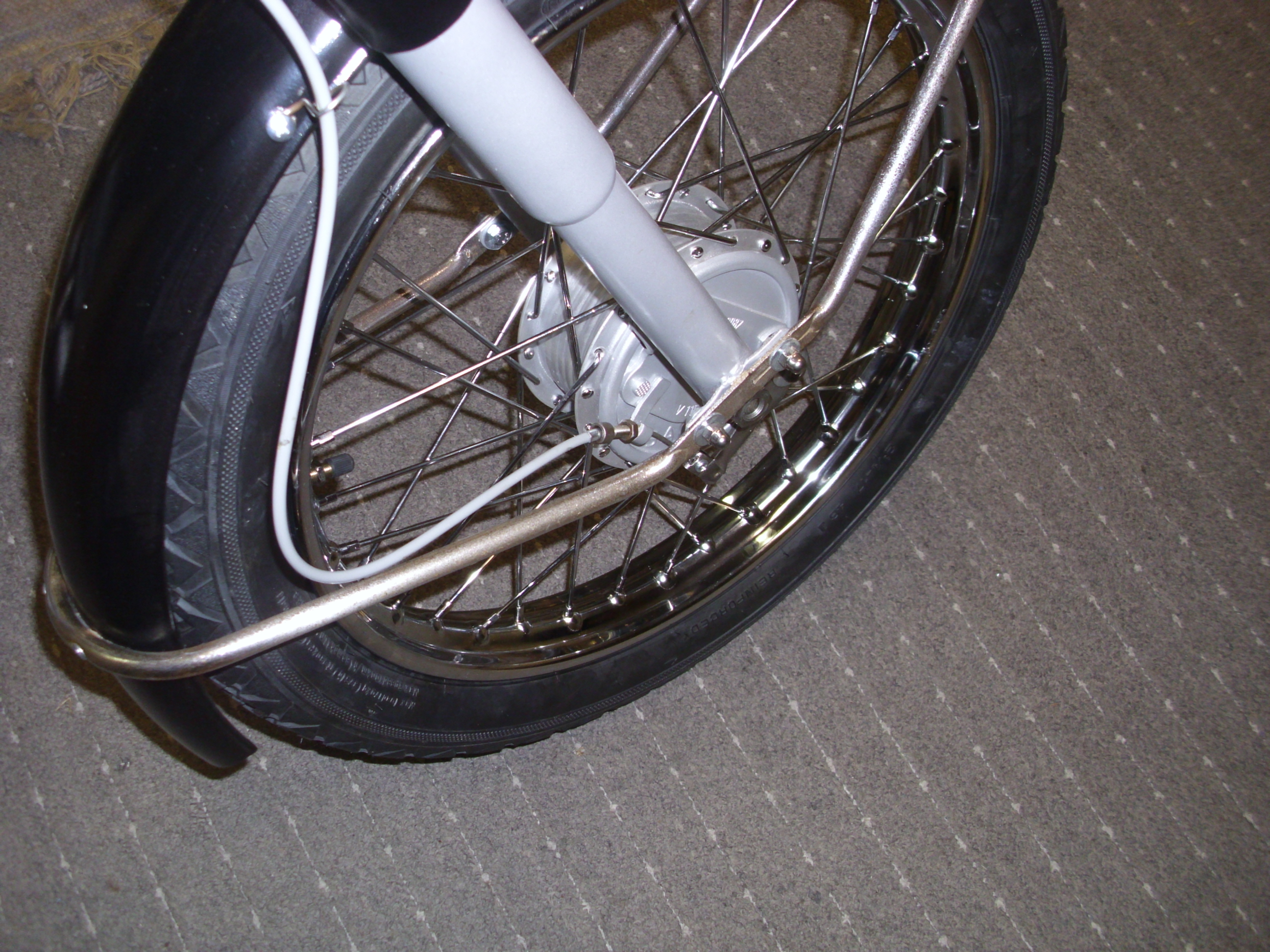

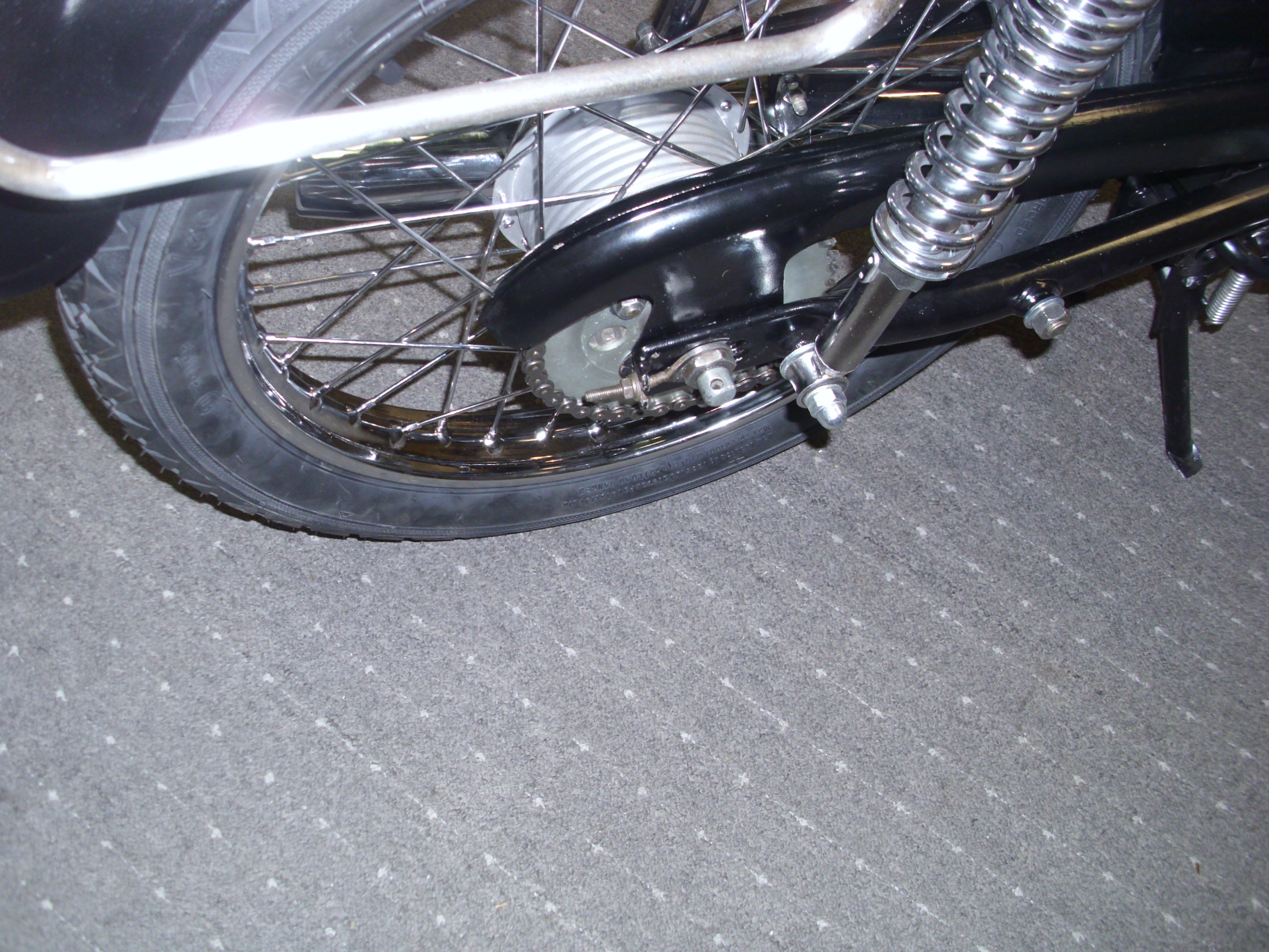

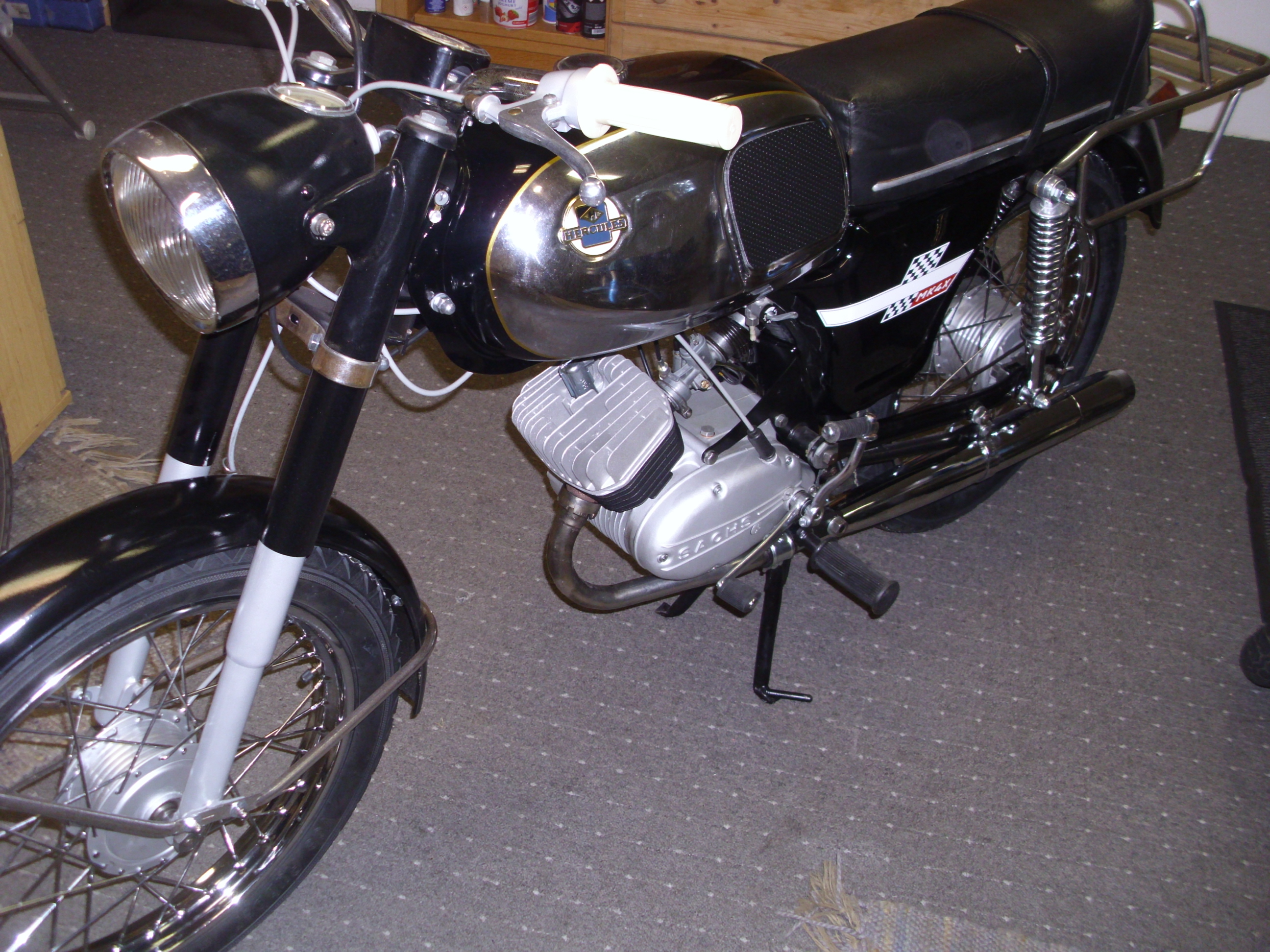

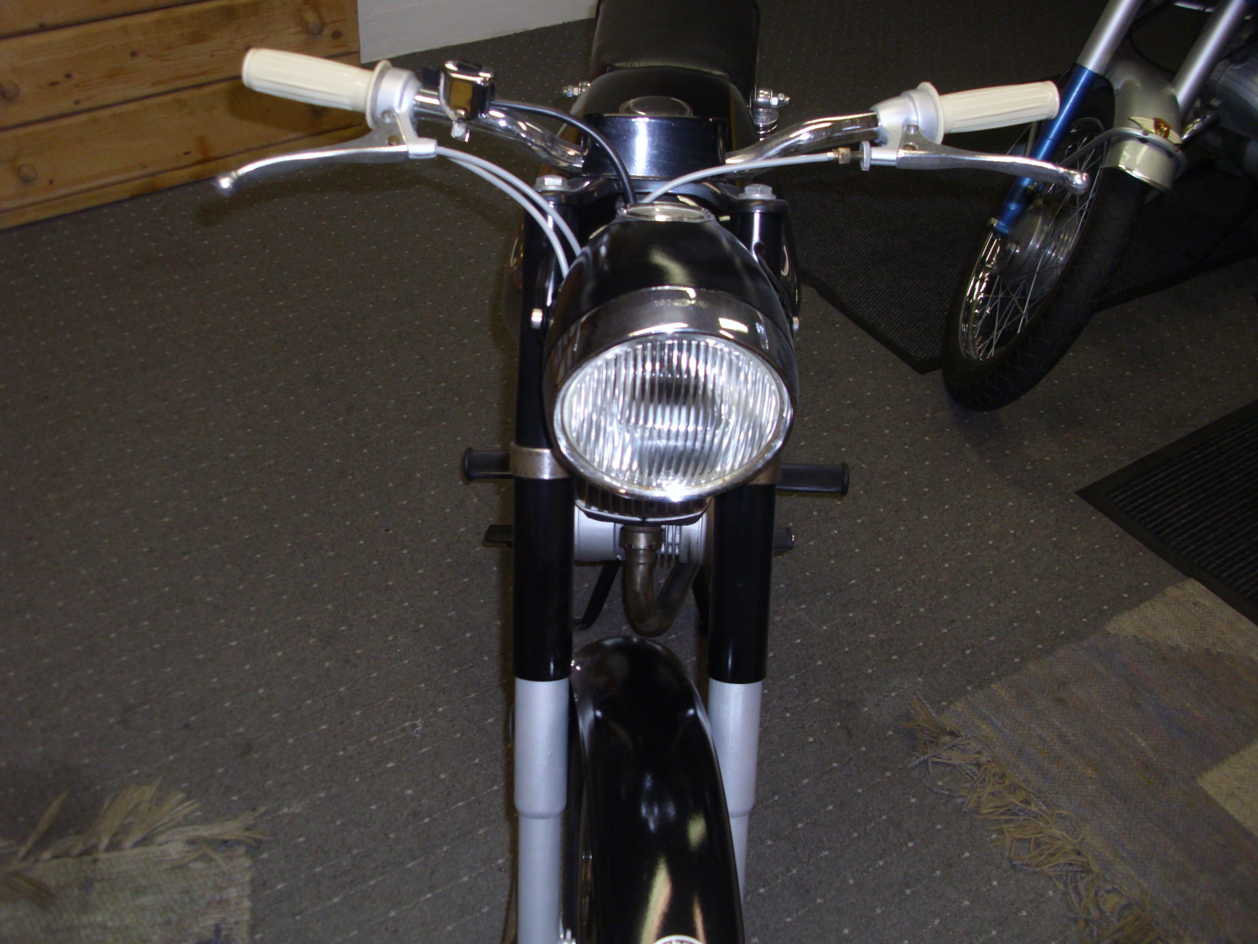

Bin zurück, habe die von Klaus angeführten Dinge erledigt, und habe jetzt ein schönes Hercules Mokick.
Vom Austausch des Zylinders habe ich abgesehen, das mache ich bei meinem neuen Objekt,
einer C50 Sport, welche ich in Teilen erworben habe. Die beiden Bestands C50er Sport will ich motormäßig
nicht verändern. Hier ein paar Bilder der Hercules.
Ganz vergessen, fahren tut sie, wie ein Döppchen, musste nur am Vergaser verbessern, waren Kleinigkeiten

Moin. Yeap.... Damit kannste auf die Strasse. 👍👍😀 Gruß aus dem kalten Norden. Rolf
