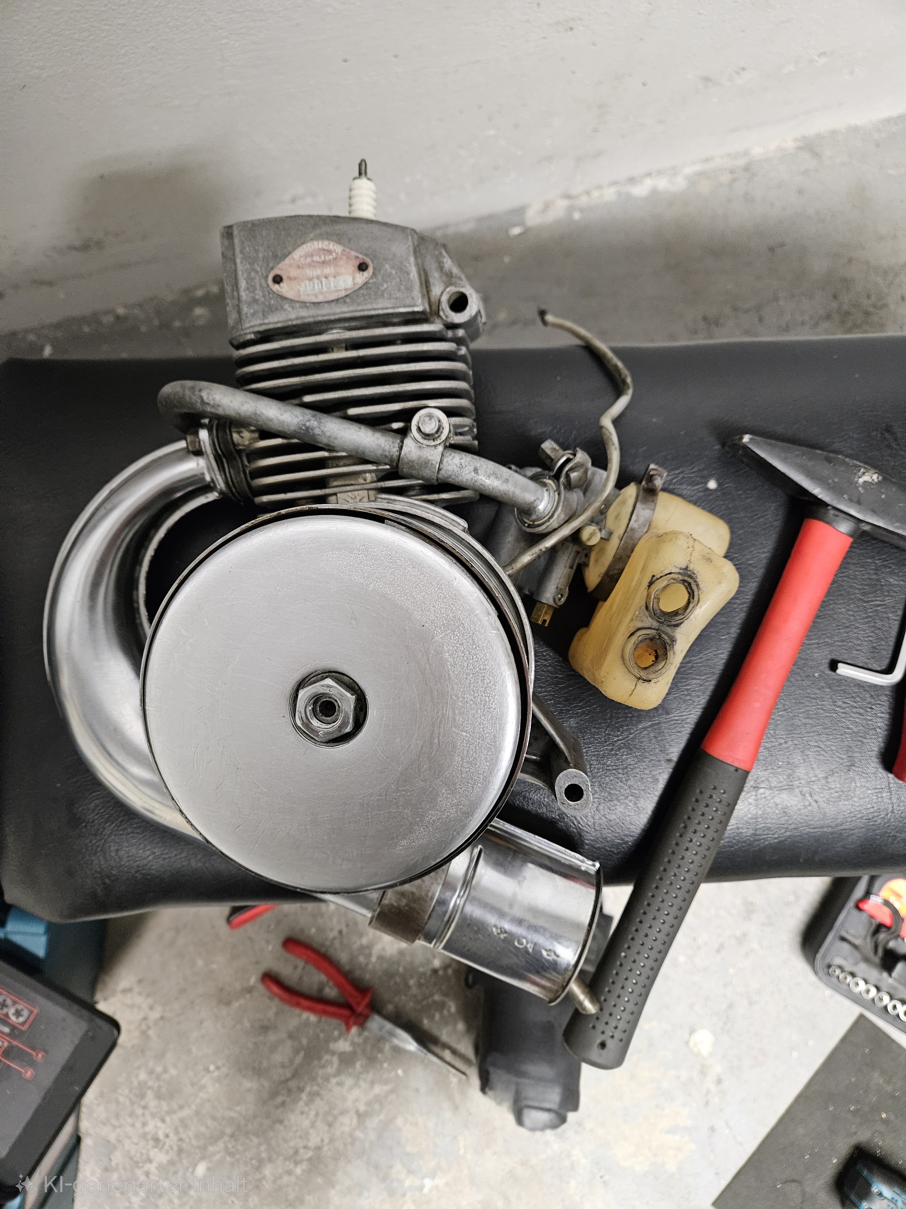

Moin, heute mal ein unschönes Update.
Wie bereits berichtet, hatte ich diese Woche vor mit der Moby zu fahren. Bis mir zwei Sachen aufgefallen sind
1. Ich habe kein Zündfunken
2. Ich hab vergessen die Lager- Sicherrungsschraube mit Loctite zu befestigen
Zuerst hab ich mich natürlich um den Zündfunken bemüht da ich die Cady gerne mal im Standgas hören- und Einstellen wollte. Bin dabei jedoch nicht weit gekommen da abnehmen des Zündsteckers oder Entfernen des Kabel der Zündspule. (Und dies dan an Masse zu halten) Kein Funken kam. "Naja, fehler passieren" dachte ich mir und vermutete das ich ein einbau fehler gemacht habe. Bis ich alles aufgemacht habe und sah das dies nicht der Fall war. Der Kondensator ist brandneu und wurde mit dem Multimeter überprüft. Der Unterbrecher macht auch was er soll. Und beim antreten hat das Fahrtlicht ebenso geleuchtet. Das überprüfen der internen Zündspule hat mir dan gezeigt, das ich wohl leider nicht das Problem war. Egal wo man an der Zündspule misst. Die Werte "Hüpfen" zwischen 0,2 und 4,0 Ohm bis sie dan bei 0,2 Ohm stehen bleiben. Was auf eine Defekte Zündspule hindeutet.
Mindestens kann ich jetzt den Motor aufmachen und loctite auf die Sicherrungsschraube schmieren ;)
Grüße Dieter
