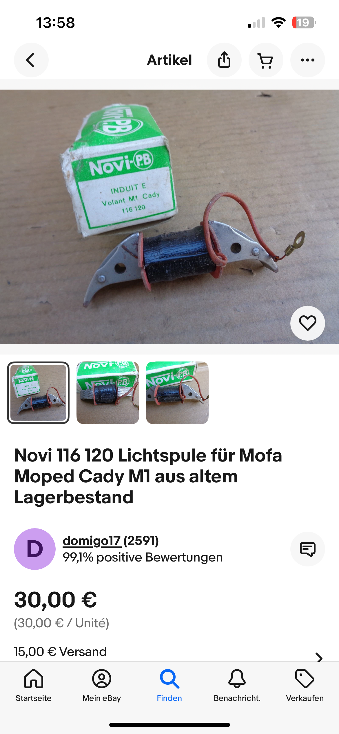

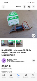

Vielleicht mit einer Prüflampe testen, ob von der Primär Zündspule, die ja neu ist, ein flackerndes Licht kommt, wenn der Motor angedreht wird.
In der Bucht gibt’s eine, allerdings aus F.
