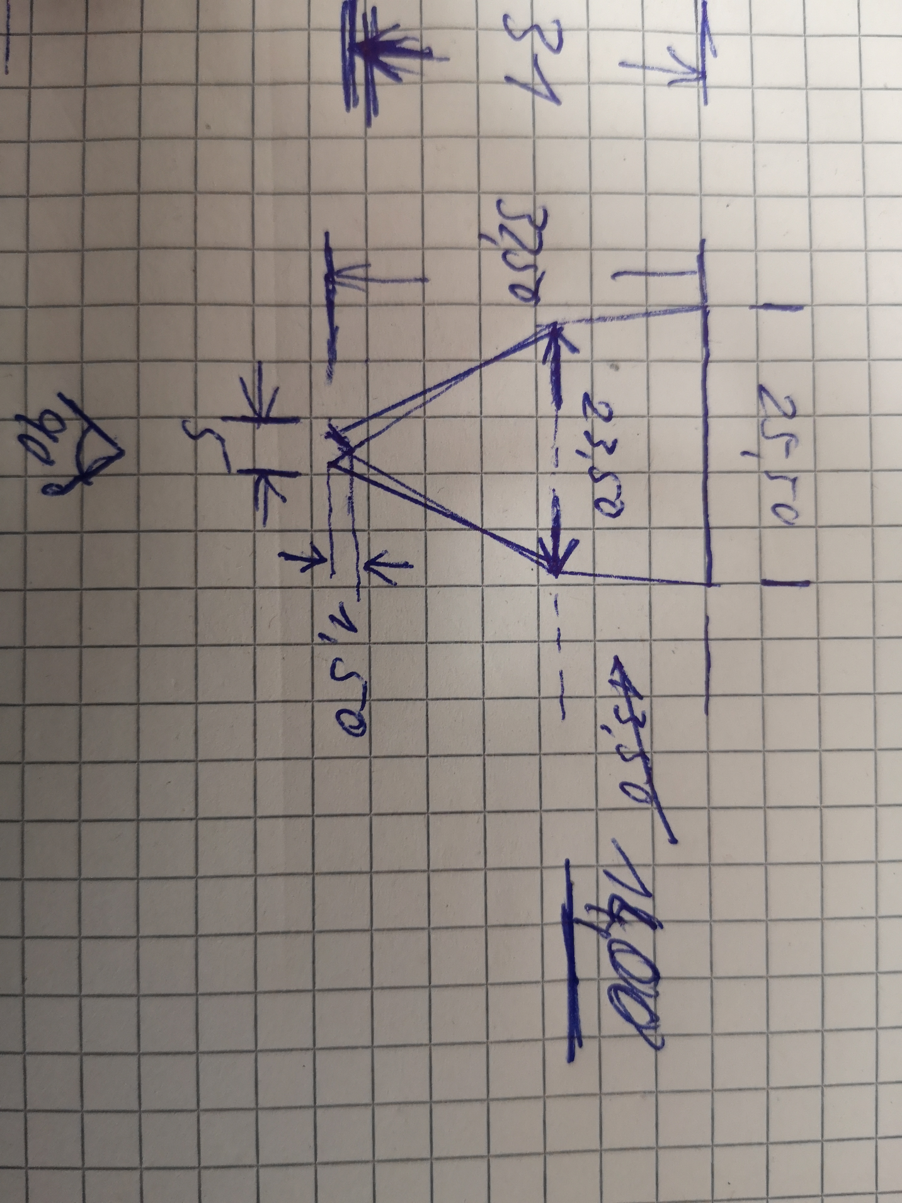

Die Größe und Position der Membranöffnungen bräuchte ich noch bitte.
Die Membran Öffnung beginnt bei den ersten Absatz oben, 13,5.mm unter der oberen Kante. Von der Kannte kannst du gerade zu der unteren Kante Aussen am V durchziehen.

Hallo Matthias, kannst du die Breite unten von 36,50 auf 36,80mm bitte anpassen.
Die erste Schräge, die von der Kasten Oberkante, bis zum Fensterausschnitt geht auf 14mm machen.

Hi, kann das sein, daß die 37mm auf dem letzten Bild nicht so ganz richtig sind?
Das ganze Teil ist ja nur 38mm breit
Die 37mm ergeben sich aus der Formschräge, da es sich sonst bei der Herstellung des Membrankastens nicht entformen lässt.
Bei Aluformen, hast du immer 1-2 Grad Formschräge, nur bei gelaserte Sandformen, kann man auf die Formschräge verzichten.

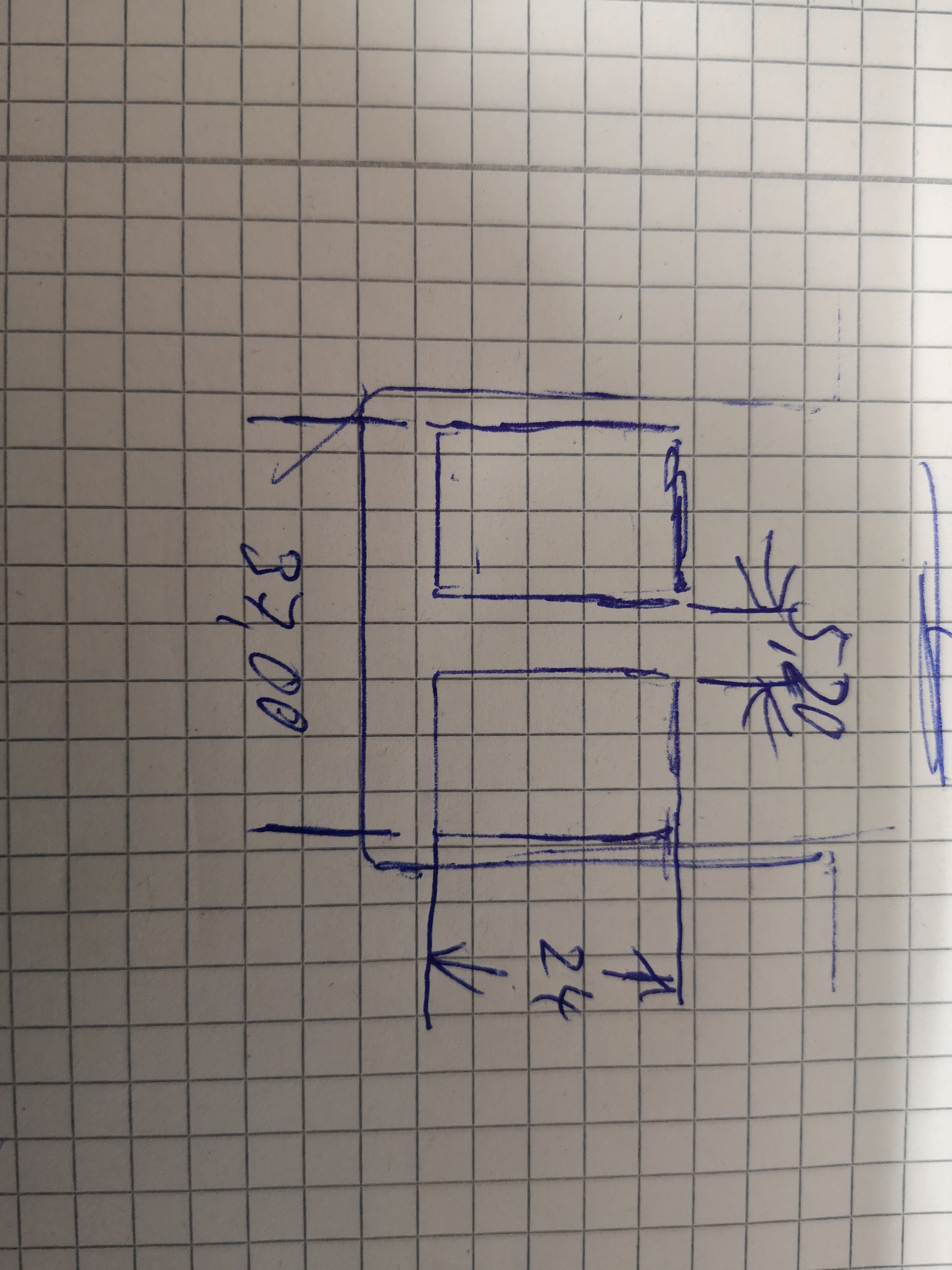

Ich verstehe nicht was das Mass mit der Entformschräge zu tun hat.
Ich brauche bitte einfach die Breite und Höhe der einzelnen Öffnungen.
Hallo Matthias,
Ein Fenster, ist 15,90 Breit und 24mm Hoch.
Der Mittelsteg ist 5,20mm Breit.
2 x 15,90 = 31,80 + 5,20 = 37mm
