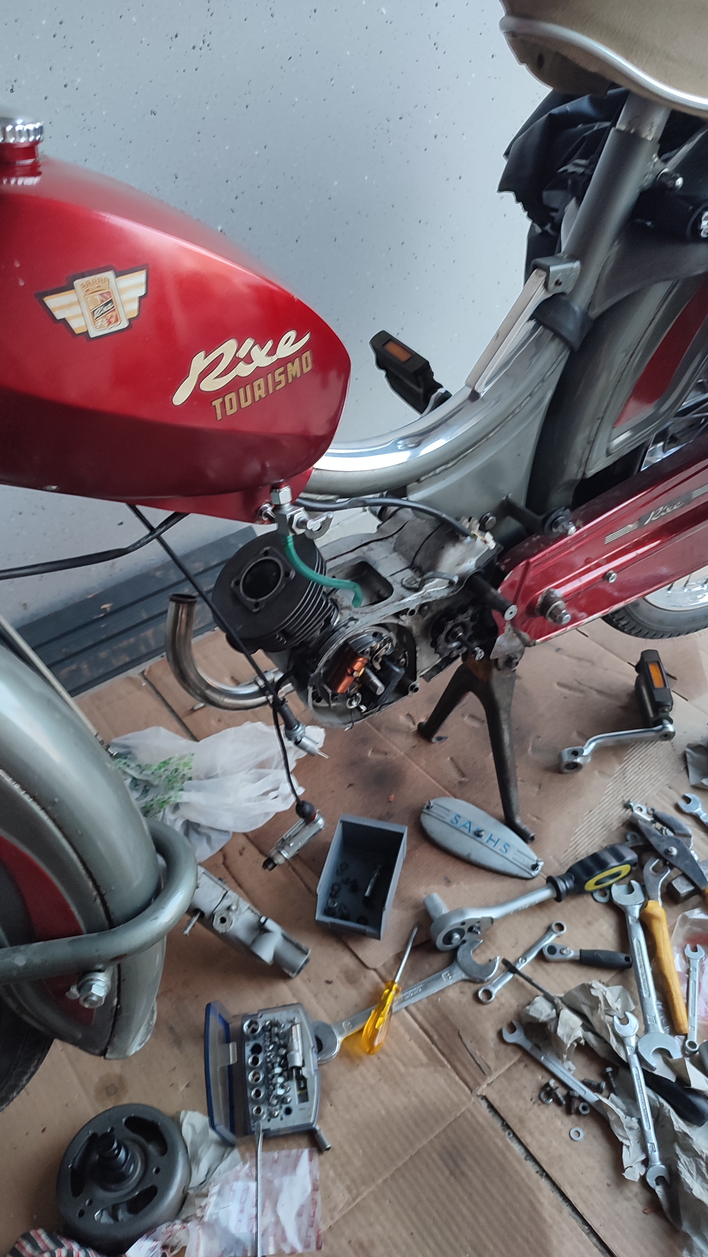

Hallo. Das Problem tritt nur im warmen Zustand auf. Nämlich schalte ich und lasse die Kupplung kommen. Sie packt,ich fahre los, lass sie ganz los und nach ner halben Sekunde kommt nochmal ein Ruck und es kracht als ob es den gang rein hauen würde. Die Schaltung ist genau eingestellt und Kupplung auch. Manchmal passiert es auch dass kurz nach dem schalten die Kupplung durchrutscht oder der gang raus springt? Und dann packt es wieder und fährt normal. Hat wer eine Idee was es sein kann? Liegt es an Kupplungsscheiben, soll ich neue drauf machen oder sind es Verschlissene schaltungs Teile?
Ich hab den motor an Ner Rixe verbaut. Das ganze Teil ist ne katastrophe. Fahrkomfort, geräusche, Vibrationen, Fahrverhalten. Ich hab noch ne Simson und da sind Welten dazwischen.
Vielen Dank im Vorraus

Motor mal richtig reparieren ,dann sind da bestimmt keine Welten dazwischen. Man kann einen defekten Motor Sachs nicht mit einem nichtdefekten Simson vergleichen.Es kann vieles sein. Ferndiagnose bei der Beschreibung so circa unmöglich. Kupplungsscheiben tauschen , Schaltung und Kupplung richtig einstellen.Öl gegebenenfalls erneuern. U.s.w.?
