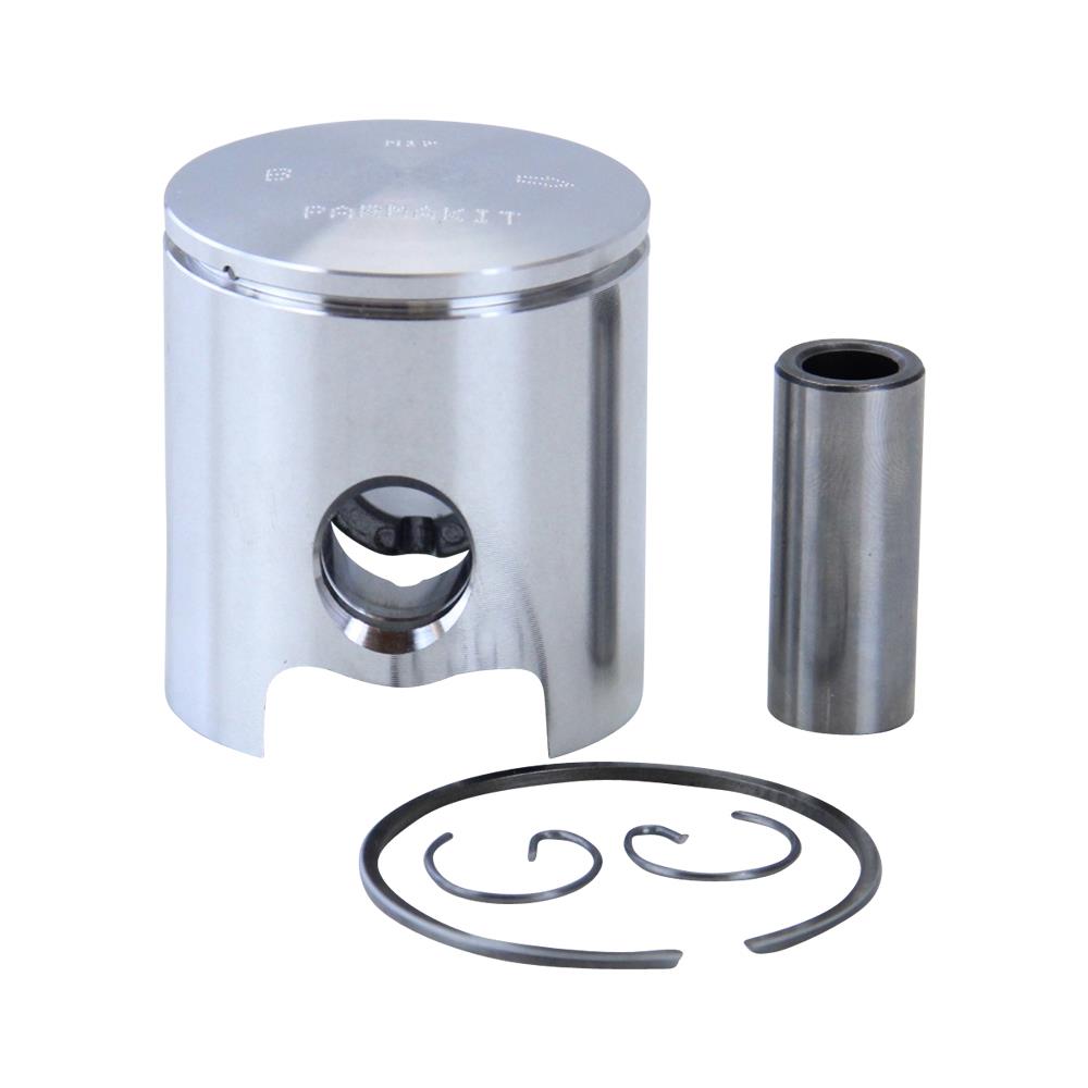

Ich habe einen Mahle Zylinder mit 45er Bohrung für den Sachs 50 S, wo bekomme ich den passenden Kolben ?
Scotty
Sachs Mahle 45 mm Bohrung ist nicht original.
Parmakit 70ccm .
Das muss man alles vermessen. Das Einbauspiel sollte bei neuem Zylinder 4/100 mm betragen. (Nikasil beschichtete Zylinder).
Im gebrauchten Zylinder einen neuen Kolben einbauen, sollte man ohne zu Honen nicht machen.Auch prüfen, ob das dann alles noch maßhaltig ist.
Der Kolbenbolzen ist nur 12 mm aus dem Link.
Hier 14 mm
Ob dieser Kolben taugt?https://www.puchshop.de/de-DE/kolben-45mm-kobo-14mm-fur-sachs-50-s-motoren.html
Ich weiß es nicht. Auf dem Kolbenboden sehe ich ein 6 ,also 44,96mm vermute ich.
Anfragen on es so ist.
Hallo Klaus,
danke für die prompte Antwort, ich habe mir den Kolben aus dem Puchshop kommen lassen. Er passt von den Abmessungen ganz genau muss aberim Laufspiel angepasst werden. Ob das die Beschichtung hergibt, ich kann es mir fast nicht vorstellen. So wird vermutlich der Kolben nachbearbeitet, der ist übrigens von sehr guter Verarbeitung.
