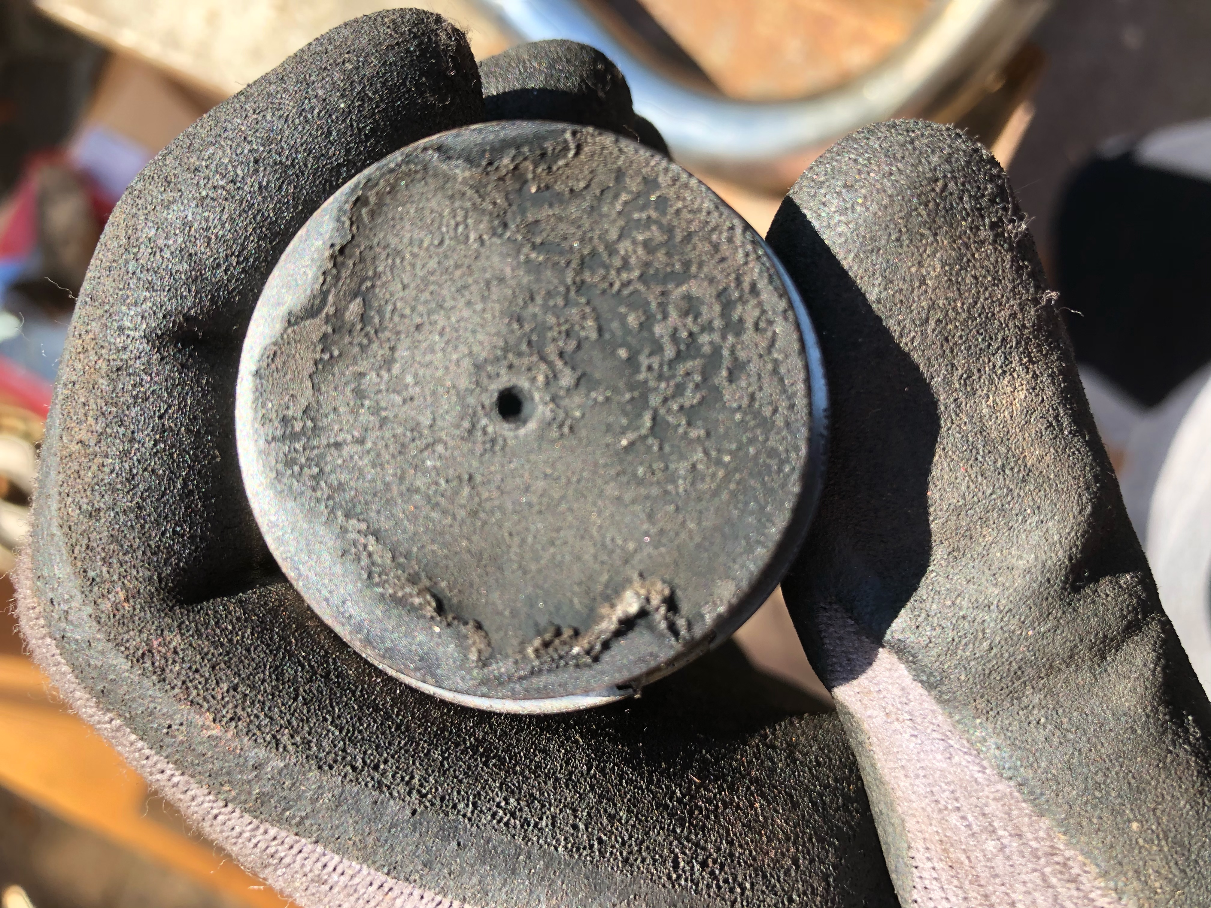

Half alles nicht ...Zylinder runter und dann sah ich das die Verbrennung am Kolben vorbei verbrennt ,deutlich an den Rußspuren am Kolben zu erkennen .

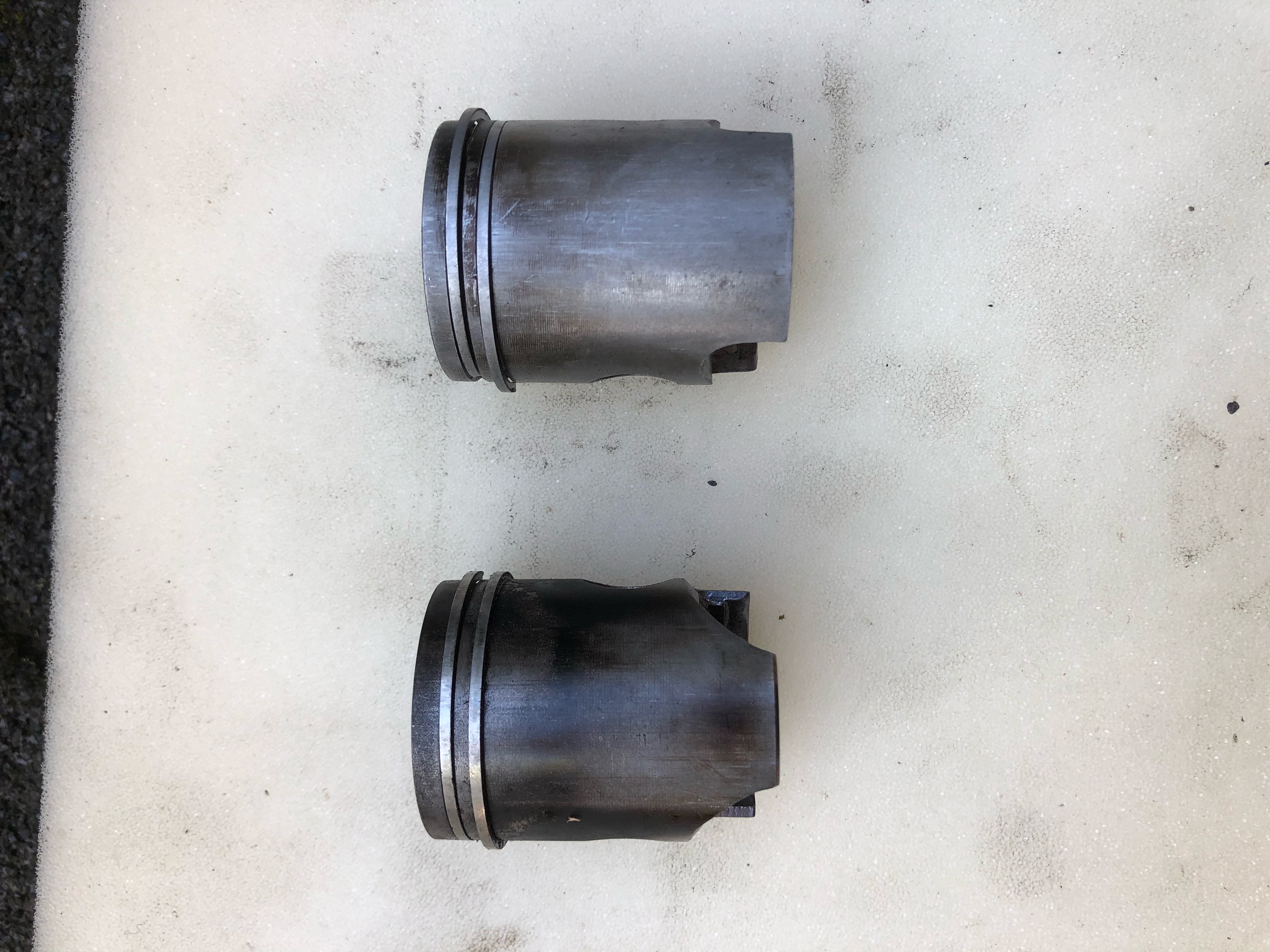

Nun bin ich ein Besitzer eines zweiten 50S Motor und wollte nun den Kolben und den Zylinder zum Test einmal umbauen ,musste aber Fesstellen das der Kolben des anderen Motors ganz andere Auslässe hat .
Die frage lautet jetz worin besteht der genaue Unterschied zwischen den Motoren und Wie verfahre ich jetzt mit meinem original Motor ?

Ich denke eher, dass der obere Kolben zum Alu-Fächerzylinder gehört.
Steht dort A, B, C oder so ein Toleranzbuchstabe oben drauf, dann ist es keiner vom Grauguss.
Ist das Maß im Grauguss ein Übermaß (z.B. 38,3) kann es sowieso nicht passen und wenn es eine 38er Bohrung ist, dann muss das Laufspiel so um und bei 0,06 bis 0,9 liegen - und selbst wenn das der Fall ist kann die Geometrie des Kolbens im ausgeschliffenen Grauguss zum Verhängnis werden, da sich die Kolben im Aluzylinder ganz anders einarbeiten als im Grauguss.
Kolbentausch v.a. beim alten Grauguss ein großes Risiko, also dass er klemmt und festgeht, obwohl er scheinbar passt.
Wenn du nichts großes machen willst und nur wenig fährst, probier ein paar neue Kolbenringe, damit langt es wahrscheinlich erstmal ne ganze lange Weile.
Die Dinger sind bestimmt schon reichlich ausgedünnt...
Das Klemmerrisiko bei alten ausgelatschten Grauguss eher sehr gering. Wenn du ganze Sache machen willst, dann Übermaßkolben besorgen, Bohren und Honen lassen auf 0,06 bis 0,07mm Einbauspiel.
Fraglich ist nur, wieviel der Motor schon runter hat, irgendwann zerschießt das Hubzapfenlager der KW und dann haste mal nen frisch gemachten Zylinder u.U. ruiniert. Zumindest wird das einige unschöne Spuren darin hinterlassen.
Getriebe und Zylinder instandsetzten lassen wird locker 400-500 Euro kosten.
Alten Grauguss auf neuen Motor - ja, kann man machen, alten Alu auch. Aber neuen Laufsatz auf altes Getriebe -- lieber nicht.
Und keinen neuen Kolben in einen alten Grauguss, besser auch nicht in einen alten Alu, aber in GG auf kF. (keinen Fall)
Die ersten 4,8 PS bzw. 5,3 PS-Kolben hatte noch nicht dieses typisch ausgeformte Aulasskolbenhemd. Gesteuert wird auslaßseitig nix, von daher unerheblich. Beide Varianten hatten aber die schmalen Kolbenringe, 1,5 mm.
Hey, stimmt - der hat zwar nicht die Einschnürung, wohl aber das etwas kürzere hintere Hemd!
Das hat der Kolben vom Aluzylinder nicht.<br /><br />-- 15.09.2019 16:53 --<br /><br />Wenn der zweite nen kompletter Grauguss-Satz ist, dann würde ich den Zylinder tauschen und nicht nur den Kolben.

Hallo nochmal
Danke schonmal für die schnelle Antwort , der Linke Kolben gehört zu meinem aktuellen Motor den habe ich mit einem 1/18/29 betrieben bin mir nicht mehr ganz sicher aber ich meine eine 90 oder 95 HD Nadeldüse 2,62A und LD 42 das ganze mit dem üblichen Miconic Luftfilter im schwarzen Gehäuse. Das war das SETUP das mir damals Holger empfohlen hat und damit lief das Moped auch richtig ordentlich.
Laufleistung des Motors kann ich aber nicht mehr nachvollziehen . Ich bin schätzungsweise mit dem Motor in den letzten Jahren circa 7000 Kilometer gefahren.

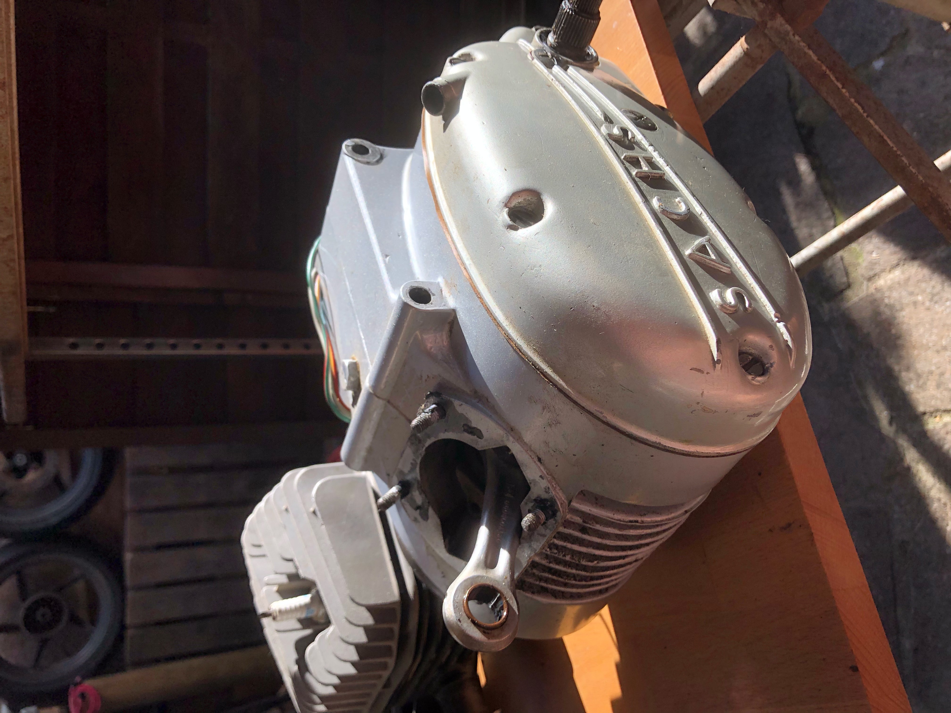

Der andere Motor den ich auf Halde habe kann ich auch nicht sagen geschweige denn was es für einer ist ,ich hatte ihn damals ohne Seitendeckel bekommen aber halt mit Graugusszylinder ,Zündung und allem dabei .
Die frage ist wenn ich denn kompletten Zylinder tausche ,welchen Vergaser vielmehr welches Setup brauche ich dazu ?

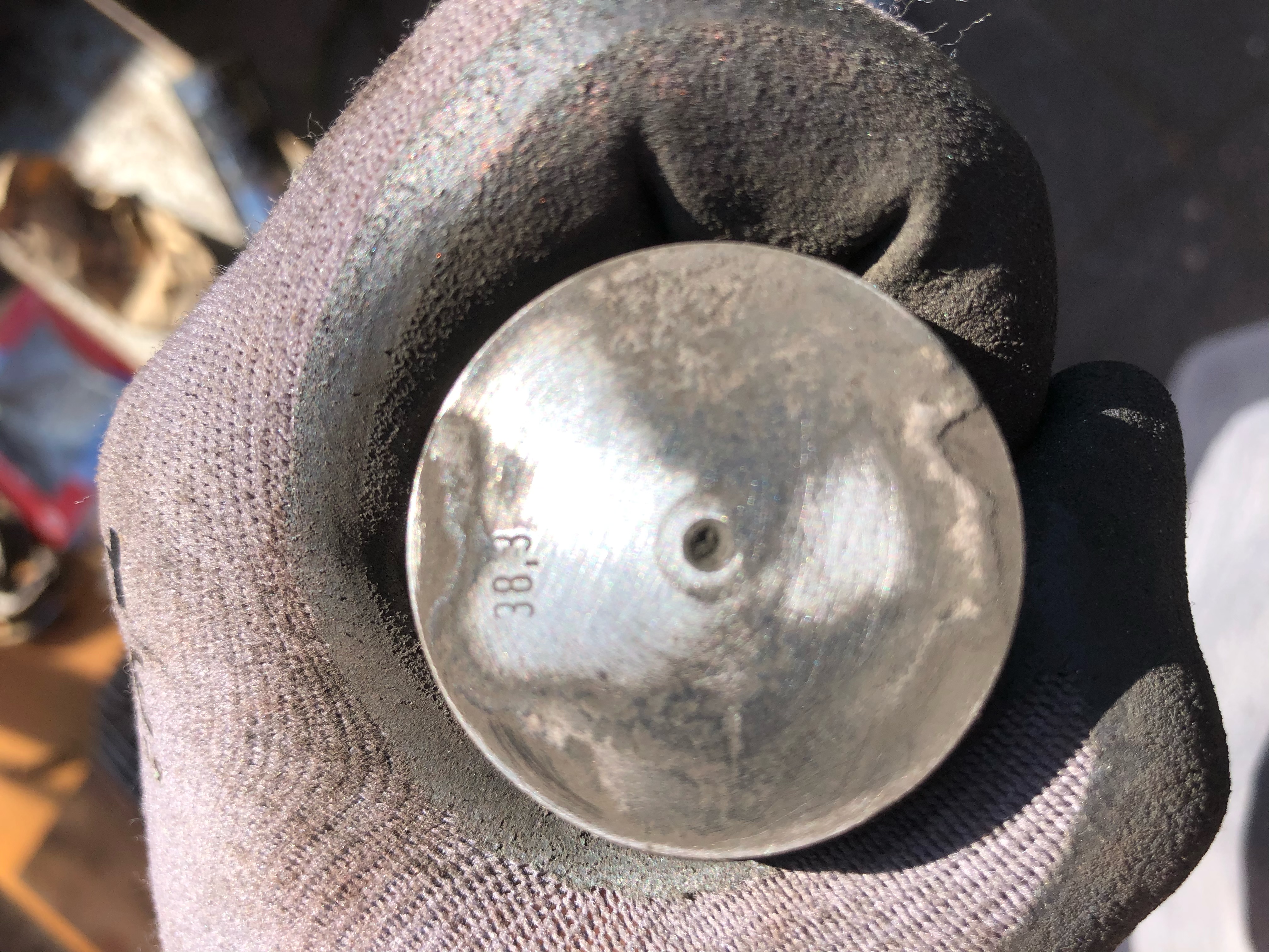

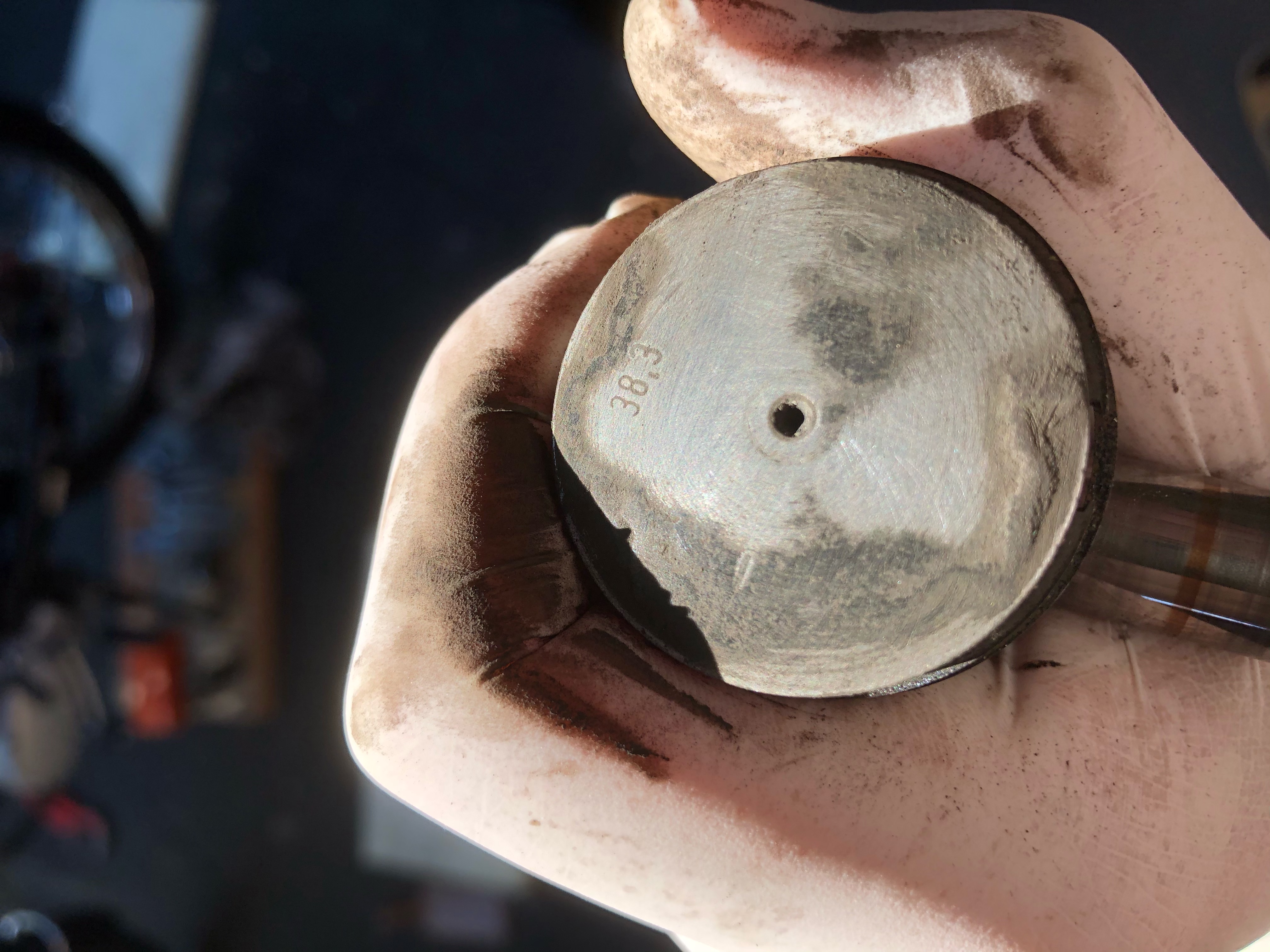

38,3 ist das erste Übermaß.
38,6er Kolben gibt es noch öfter, bei 38,9 sieht es schlechter aus.
Aber wie gesagt, lass sowieso die Kolben ieweils in Ihrem angestammten Zylinder, indem sie eingelaufen sind, auch wenn sie das gleiche Bohrmaß haben.

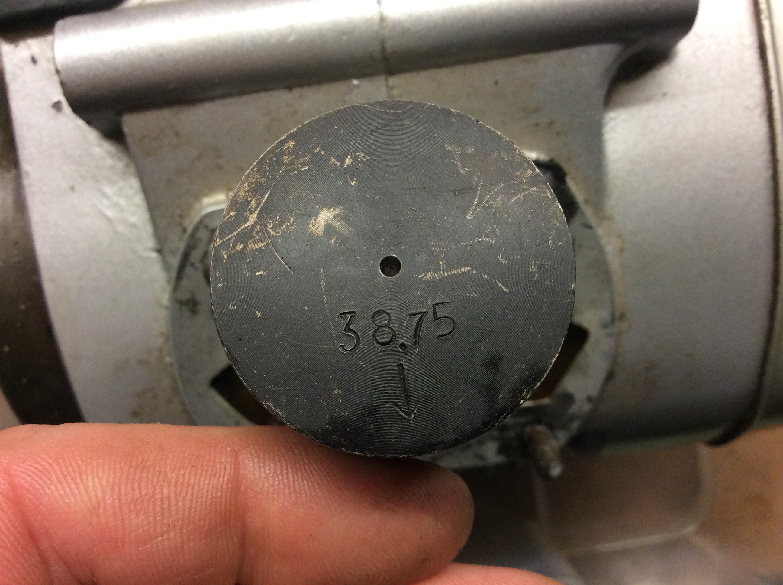

Der Kolben vom Ersatzmotor ist dieser hier :

Seltsam. Aber wenn es da so steht...
Du kannst ja mal den Laufsatz vom Ersatzmotor auf dein laufendes Getriebe pflanzen und ausprobieren.
Wahrscheinlich brauchst ne neue Fußdichtung.
Der 38,75 mm Kolben ist ein Nachbau.
Maßnahme. Zylinder auf das nächste Übermaß revidieren.(Feinbohren/Honen).
Original Mahle oder Kolbenschmid Kolben verwenden.

Den Nachbau Kolben bitte nicht verwenden. Generell ist es bei den GG-Zylinder von Sachs - egal ob 501 oder 50 S - so, dass man nur KS- oder Mahle-Kolben fahren sollte.
