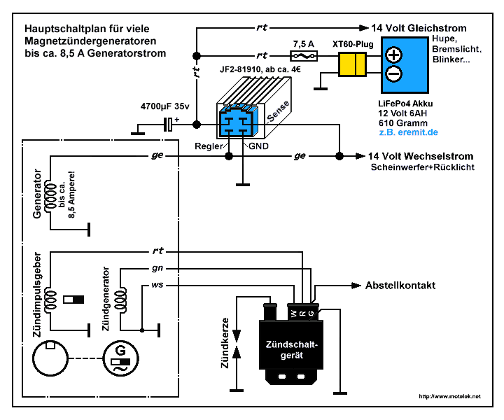

Wenn der Scheinwerfer und das Rücklicht als klassische 12 Volt Glühlampen mit Wechselstrom betrieben wird, Bremslicht, Hupe und Blinker mit Gleichstrom von einem Akku, dann wäre folgende universelle Grundschaltung die richtige Wahl!

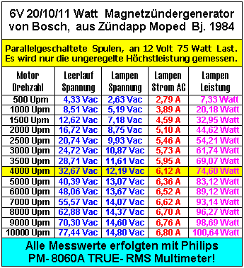

Auch Dein 12 poliger 6V 20/10/11 Watt Bosch Mhkz Magnetzündergenerator schafft "ehrliche" 12V 70 Watt Generatorleistung bei moderaten Motordrehzahlen, falls Du alle drei phasengleich verlegten Generatorwicklungen parallel schaltest!
Mit einem kompakten AC/DC Spannungs/Laderegler und einer handelsüblichen 12V 35 Watt Ba20d Biluxlampe, werden dank überdurchschnittlich hohen Leerlaufspannungen, schon bei 2000 Upm Motordrehzahl 12 Volt Betriebsspannung für das AC Fahrlicht erreicht.
Dann kannst Du problemlos gute energiesparende LED Leuchtmittel für Bremslicht und Blinkleichten verwenden, zusätzlich bliebe auch noch Energieüberschuß für einen USB Spannungswandler, zum laden von Navi oder Mobiltelefon. Für klassische Ba15s Bajonetfassungen wären hocheffiziente LED Filament Lampen (in Form von Glas-Kugellampen) empfehlenswert.
Deren LED Treiber sind recht vernünftig aufgebaut, so dass man sogar mit diversen Vorwiderständen stufenlos herunterdimmen kann. Beispielsweise Bremslicht und Rücklicht mit einer einzigen LED Lampe. Ein praktikables Beispiel wäre dann "Vollgas ohne Vorwiderstand" ca. 300 Lumen für das Bremslicht und so 30 bis 40 Lumen oder max. 0,5 Watt "mit Vorwiderstand" für die Rücklichtfunktion. Diese Option habe ich schon mehrmals an sehr alten Motorrädern realisiert, wo nur eine einzige BA15s Fassung in der Schlußleuchte eingebaut war.
