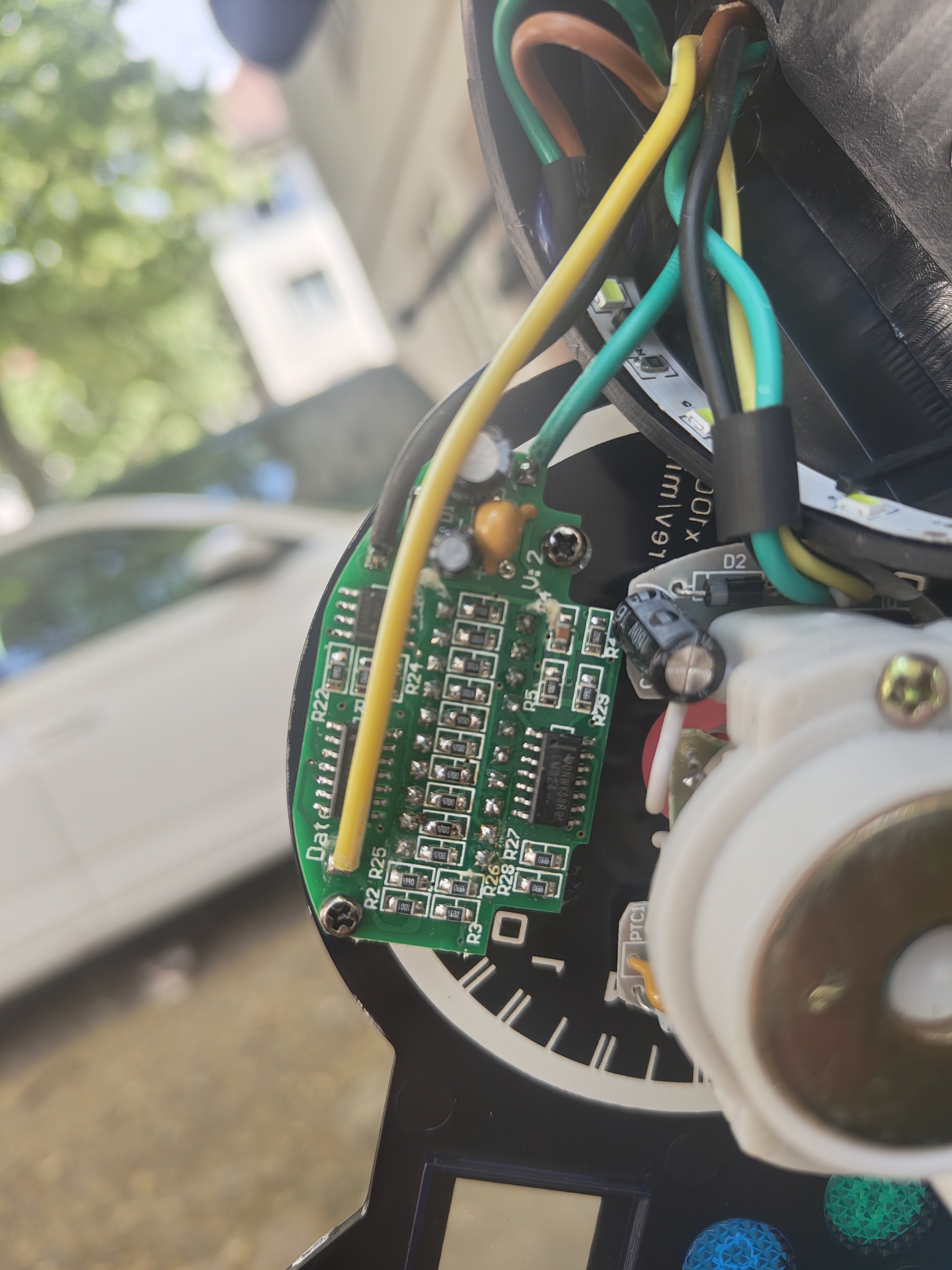

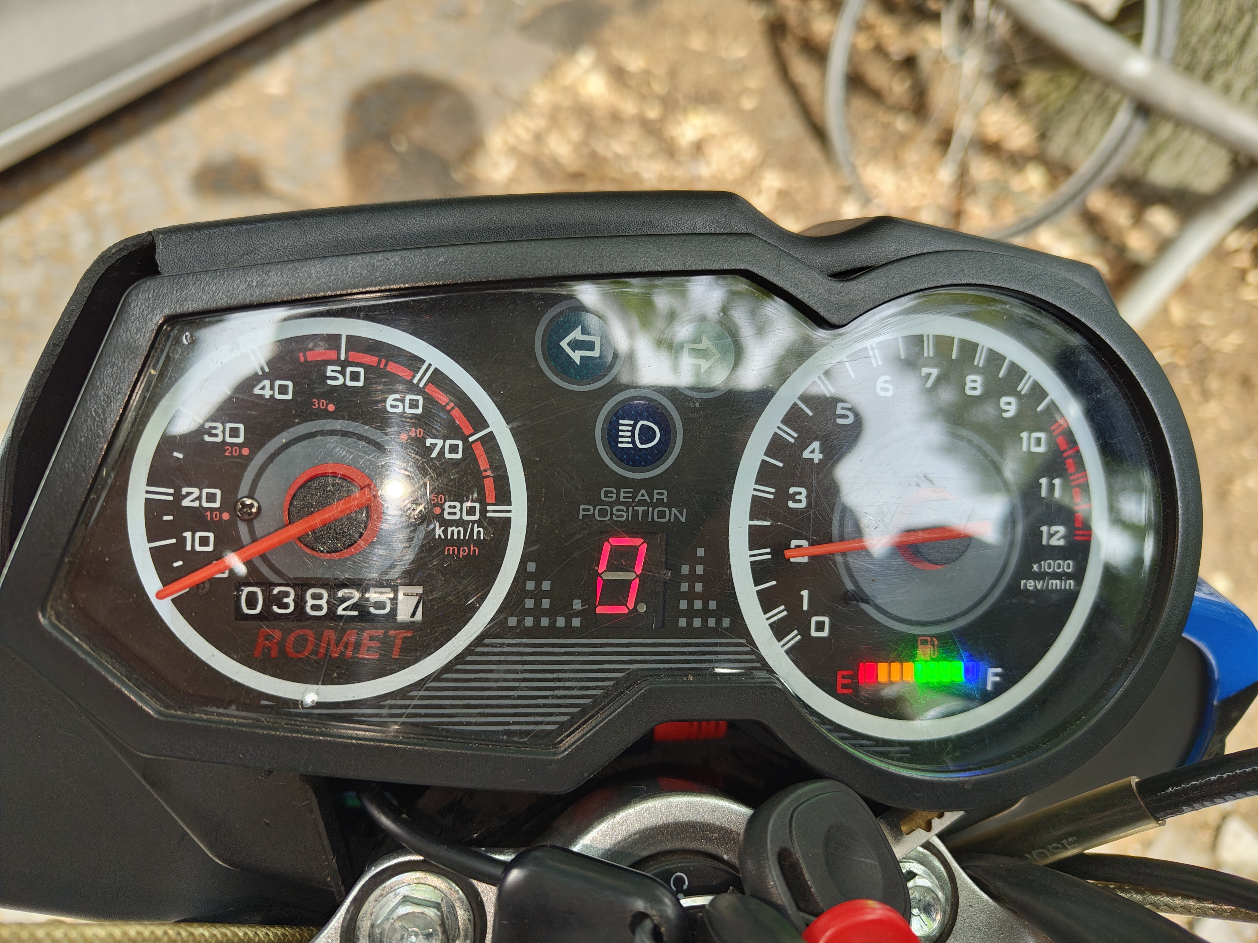

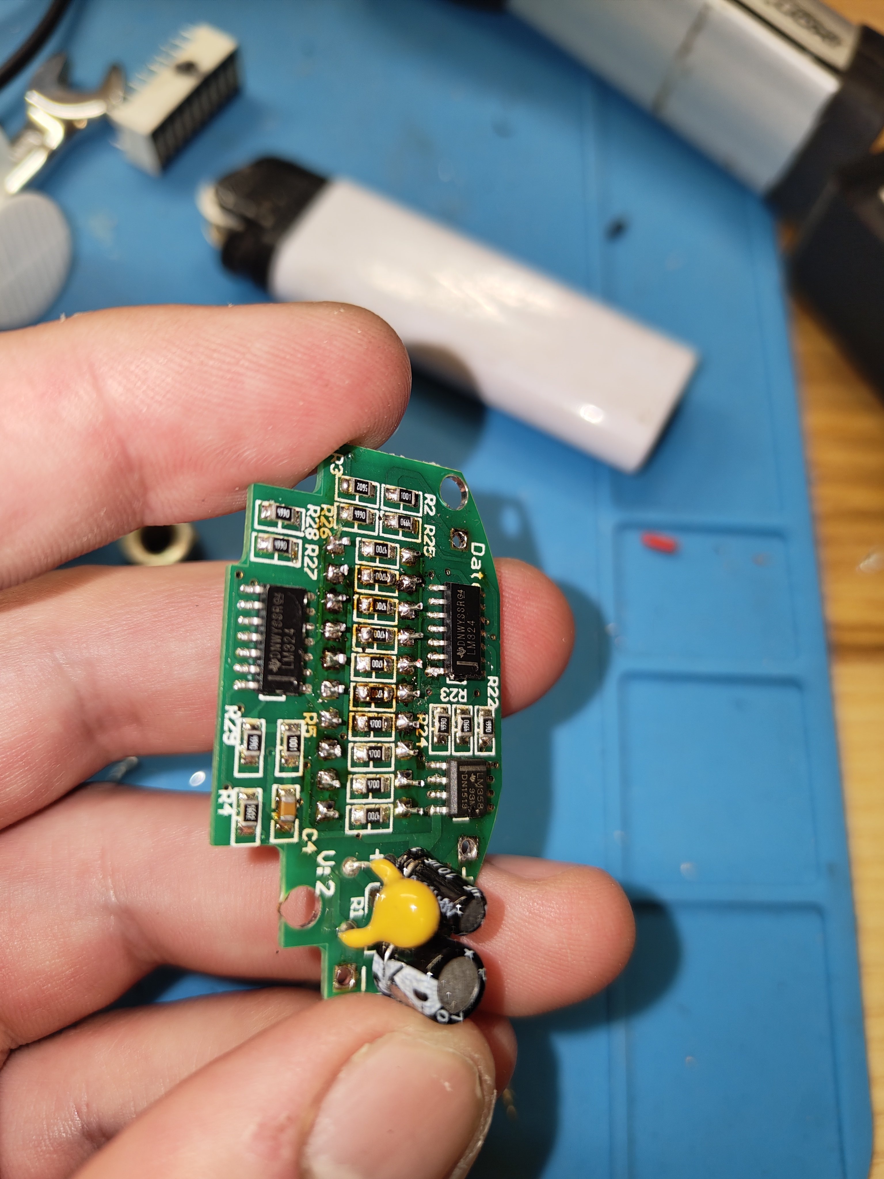

Hi,
ich hab das Problem, dass ein Teil der Tankanzeige permanent aus ist. Hatte auf Verdacht heute die Lötstellen erneuert weil ich dachte die könnten kalt sein. Zwischenzeitlich ging exakt eine LED Bar dann auch an aber nicht dauerhaft. Macht es Sinn auf Verdacht die LEDs zu tauschen bzw. hat jemand evtl. mit ähnlichen Fehlern bereits Erfahrung?
Lieben Gruss

Das ist auch abhängig vom Controllertyp! Es gibt welche die nichts mehr ausgeben wenn die Flußspannung an einer einzigen LED in der Decade nicht korrekt ist. Außerdem würde ich mal überprüfen mit welcher Betriebsspannung der Treiber arbeitet? Nachlöten ist allgemein gut gemeint, hilft aber bei moderner Technik nicht immer.
Danke für die Antwort. Prinzipiell leuchten so 5 der 10.leds bei vollem Tank - das Problem habe ich nur im unteren Drittel. Ein Controller der nichts ausgibt sobald eine LED hinüber ist scheidet also eher aus. Die ganze Geschichte ist ziemlich eingebaut - ich würde also nur erneut aufmachen wenn ich einen Plan zur Fehlerbeseitigung habe...

Das zerlegen ist naturgemäß immer die undankbarste Arbeit! Besorg Dir einen "TC1 Tester" für kleines Geld, der bringt ca. 5 mA Prüfstrom, lässt die gesesteten LED mehrmals blinken und misst dabei auch mögliche Lechströme in Sperrichtung. Vor allem siehst du damit die aktuellen Flußspannungen und kannst fehlerhafte LED leichter erkennen. Schwieriger wird es wenn defekte LED nur in warmen Zustand ausfallen und kalt wieder einwandfrei funktionieren.
Bei Alldatasheet.com kannst Du auch Datenblätter für die Steuerbausteine herunterladen. Falls es unbekannte chinesische sind, dann im KI Mode fragen.
