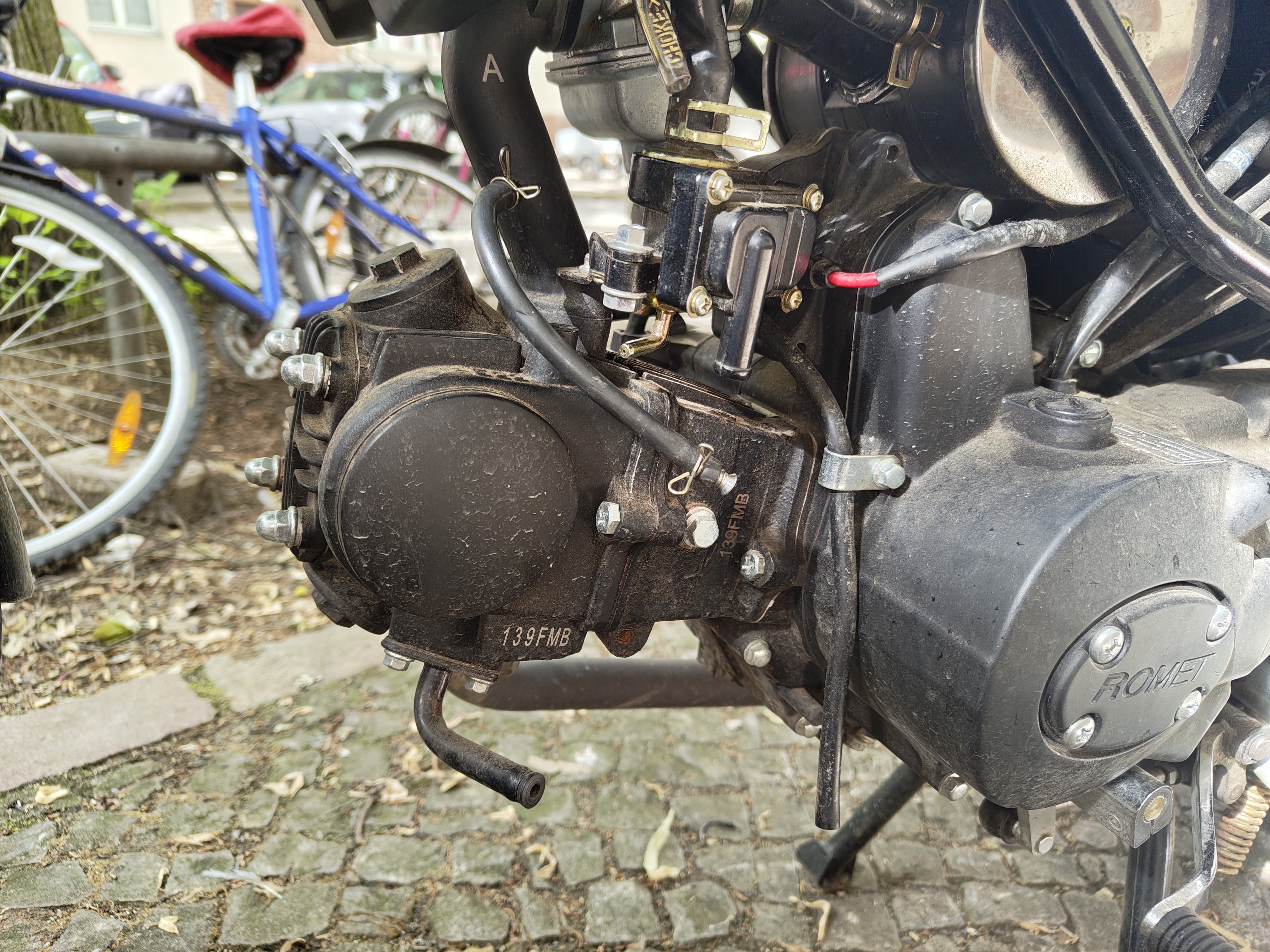

Nach Kauf fiel mir auf, dass um den Motor rum einige Schläuche den Anschein machen verändert worden zu sein, konkret geht es um den Schlauch mit der Schraube und den rechts daneben sichtbaren, der nun im nichts endet. Da ich 40 Jahre alt bin und die Maschine als eingewöhnen an Schalter fahren und ein Verständnis von der Technik kriegen um später mit wenig Fahrstunden einen A Führerschein zu machen gekauft habe, habe ich null Bock auf ein getuntes Teil mit erloschener Betriebserlaubnis und entsprechenden rechtlichen Folgen... Deswegen die Frage ob jemand kurz erklären könnte, was hier wohl gemacht wurde und welche Auswirkungen das hat.

Ich kenne jetzt weder den Hersteller, noch den Motor...
Wenn das etwas mit einer Drossel zu tun hat, hätte ich das unauffälliger gemacht. Also die Schläuche verbunden gelassen, aber die Anschlüsse zu.
Wenn du Stress mit der Rennleitung vermeiden willst, freu dich darüber das du schneller kannst, aber nutze es nicht..
Moin, danke für die Antwort. Nach einiger Recherche habe uch das Bauteil mutmasslich gefunden - es wird die Abgasrückführung bzw. korrekter wohl das Sekundärluftsystem sein. Passt dazu, dass in verschiedenen Foren das zumachen immer wieder empfohlen wird um ein bisschen mehr Leistung rauszuholen (soll aber nicht sinnvoll sein laut diverser Quellen die mehr Ahnung von der Technik haben als ich). Ich schau einfach einen kompatiblen Gummischlauch zu besorgen und stelle den Originalzustand wieder her.

Hat wohl definitiv nichts mit der Drosselung zu tun. Zumachen des offenen Schlauchs führt dazu, dass man das Moped über einen verschlossenen Auspuff abwürgen kann - mit offenen Schlauch sinkt zwar die Leerlaufdrehzahl aber der Motor schnurrt weiter bei verschlossenem Auspuff. Verbinden in der mutmaßlichen Originalkonfiguration hat dazu geführt, dass der Motor nicht startet. Ich hab jetzt erstmal Vergaserreiniger in den Tank gekippt da ich bei den wenigen Kilometern über 9 Jahre davon ausgehe dass da einiges an Ablagerungen sein wird.

Glückwunsch zur der Moped, viel Spass damit. Fahre ein fast identisches Teil, habe auch mal versucht die AGR Thematik totzulegen aber Maschine lief danach drehalmässig zu hoch bzw Drehzahlwankungen, also alles wieder Originalgetreu zurück gefriemelt... Leistung, Power darfst du mit dem Teil nicht verlangen, jeder unfrisierter Baumarktroller mit 2 Personen drauf sind 2 x schneller weg an der Ampel... Öl bekommt es um die 750ml, alle 1000wechseln...der Tank dürfte von innen geröstet sein, auch mal den Benzinhahn demontieren bzw reinigen... 1600 in 9 Jahren, ganz ehrlich man bekommt keine Lust um damit tagtäglich rumzudüsen, das 139fmb 49cc motörchen ist viel zu schwach für das 125er Gestell... Allzeit gute Fahrt

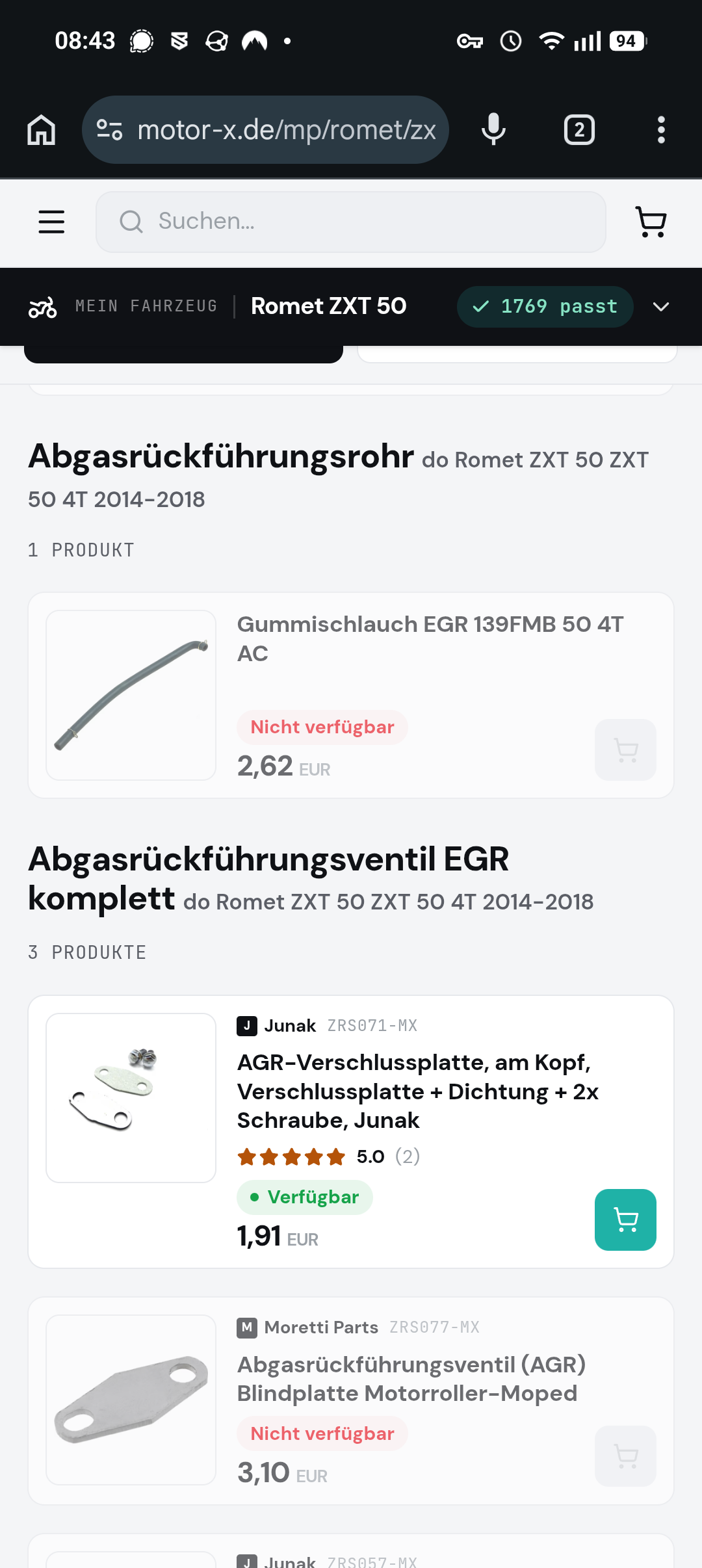

kleines Update falls wer vor der selben Frage steht: Es fehlte an meiner ein Schlauch - den kann man aufgrund der Temperaturen nicht x beliebig ersetzen und das Originalersatzteil ist nicht verfügbar... Nach Messung der Öffnungen und Vergleich mit einem Bild vom.Originalzustand konnte ich aber folgenden Schlquch finden, der den selben Einsatzzweck und die selben Abmessungen hat: https://www.motor-x.de/p/abgasruckfuhrungsgummischlauch-10x15x210mm-junak-131
Nach Einbau sank die Leerlaufdrehzahl.auf einen Bereich in dem der Motor im Standgas ausging - ein paar Umdrehungen an der entsprechenden Schraube am Vergaser und es läuft einwandfrei.
