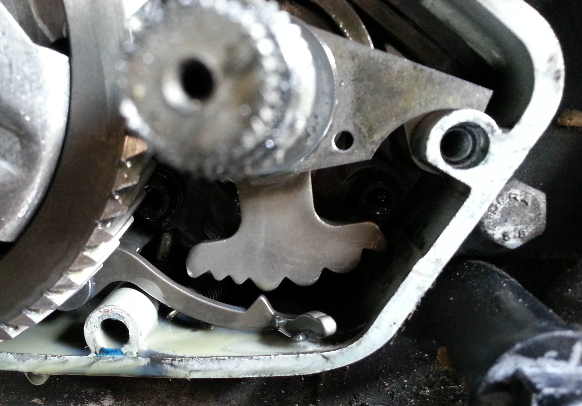

Leider kann ich nicht erkennen wo die Zugfeder eingehangen werden muss, kannst du mir das bitte noch erklären (Foto ist angehangen)

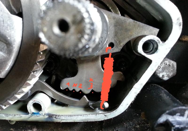

Bringe die Schaltung in den dritten Gang, in dieser Stellung geht das Einhängen der Zugfeder am leichtesten. Ggf. die Schaltstange nach innen bzw. außen drücken/schieben, bis der dritte Gang eingelegt ist. U. U. muss man etwas am Kupplungs- oder auch Hinterrad drehen. Dann den unteren Ausleger in die dritte-Gang-Kerbe (auf dem Bild markiert) hochdrücken, Feder einhängen - fertig.
