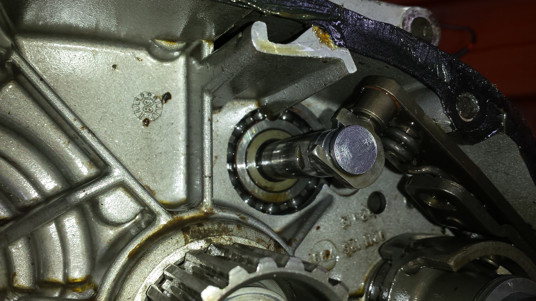

So, motor ist jetzt auf der Werkbank und auf.
Worauf muss ich genau achten um das kupplungsproblem unter die Lupe zu nehmen?
Bezüglich der unschönen Geräusche habe ich gleich mal mitgeguckt.
Spiel finde ich da nur an der Schaltstange... ist das normal oder darf das auch kein Spiel haben? Also außer natürlich rein und raus.
