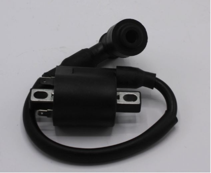

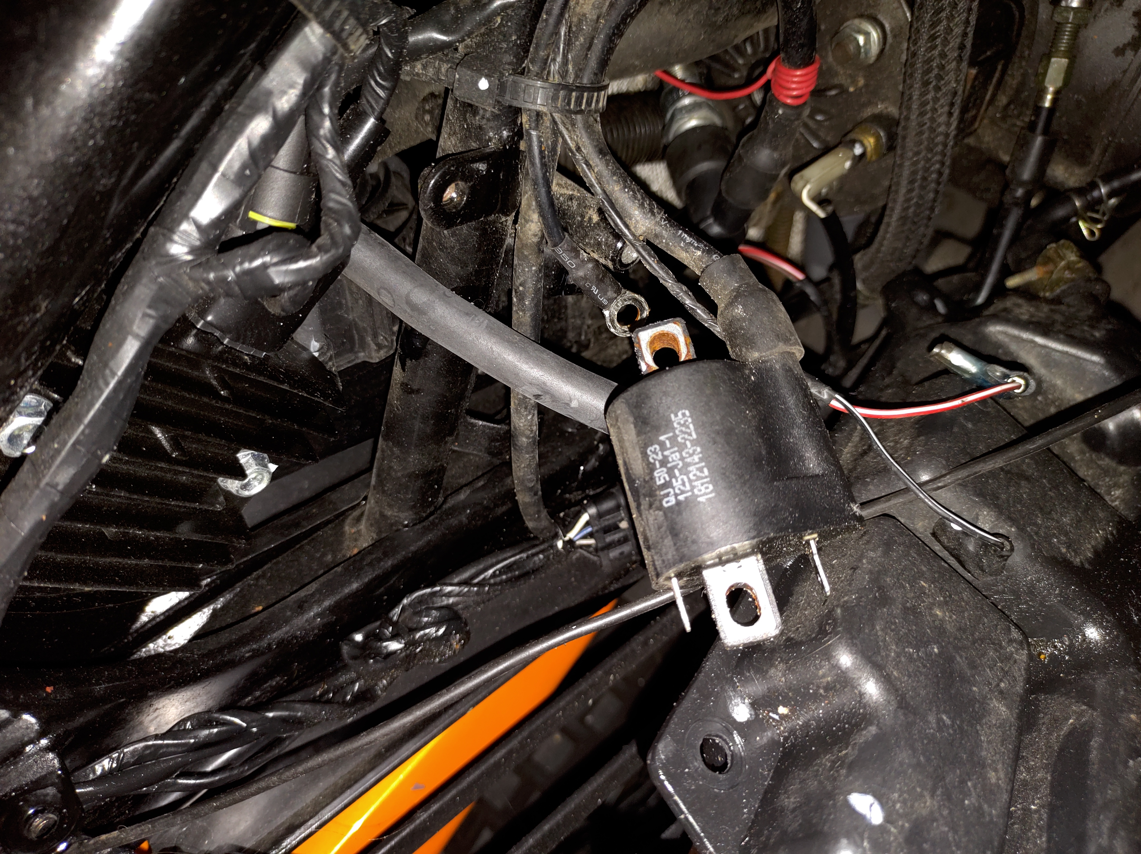

Welche Zündspule ist bei dem 2019er Model als Ori verbaut?
Bild?
[Es ist eine original von QJ mit zwei Kabelanschlüssen.
Batterie +, Pick-Up und Gehäusemasse über die Schrauben.
Die Zündspule kannst du auf dem Foto sehen:
Wo haste die her, bzw. wo kann man die bestellen?<br /><br />-- 16.09.2021 19:11 --<br /><br />Hatte ne E-Mail an KSR geschrieben und die meinten das die Zündspule mit der Artikelnummer 96200D010001 die originale wäre. Hab des ganze mal eingegeben und dann kam des auf ner schwedischen Seite raus.
(https://motorsweden.se/ignition-coil-co ... 200d010001)
Ja, das ist die Zündspule. Du erkennst sie an dem großen PIN oben und dem kleinen PIN unten.
Die zwei Kabel sind ja mit einem dicken Stecker und einem dünnen Stecker.

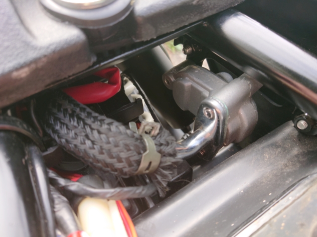

Wie angekündigt einige Fotos von meiner KSR TR 50 SM

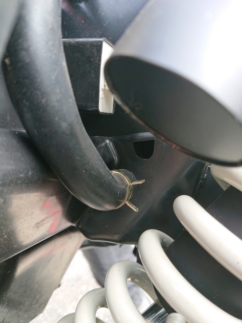

Zuerst die AGR-Geschichte:
Vom Krümmer abgeszweigt, geht es hoch Richtung Sitzbank.
Dann geht der Textil/Gummischlauch unter die Sitzbank.
Von hier geht es dann auf ein Metallrohr an einen kleinen Metallkasten.
Zum Schluss geht es dann über einen dicken Gummischlauch in den Luftfilterkasten

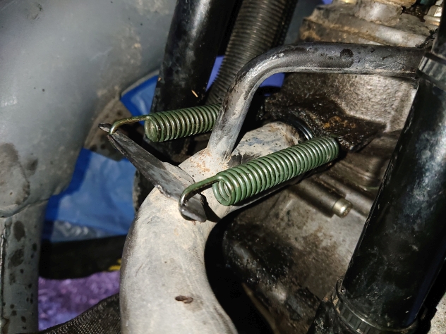

Ich habe noch ein paar andere Fotos gemacht die hier und da jemanden interessieren könnte.

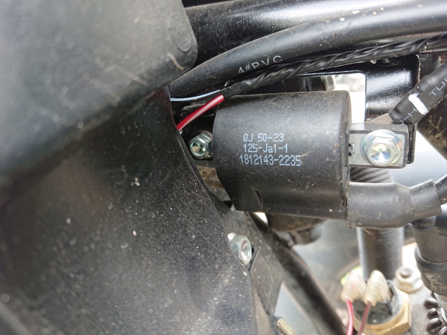

Zündspule

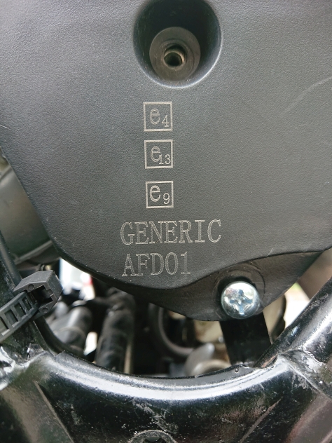

Luftfilterkasten außen

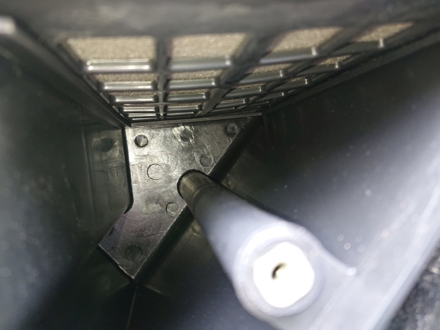

Hier sieht man, dass der Schlauch zu lang ist. Vorher war er immer zu kurz, dann habe ich
bei meinen Membranblocktausch einen Abstandshalter mit eingebaut. Danach war der Schlauch
zu lang. ! WICHTIG ! Unbedingt richtig firm schließend mit dem Luftfilterkasten verbinden sonst
wird Nebenluft (Falschluft) angesaugt. Der Motor läuft zu mager und toured nicht mehr runter.
