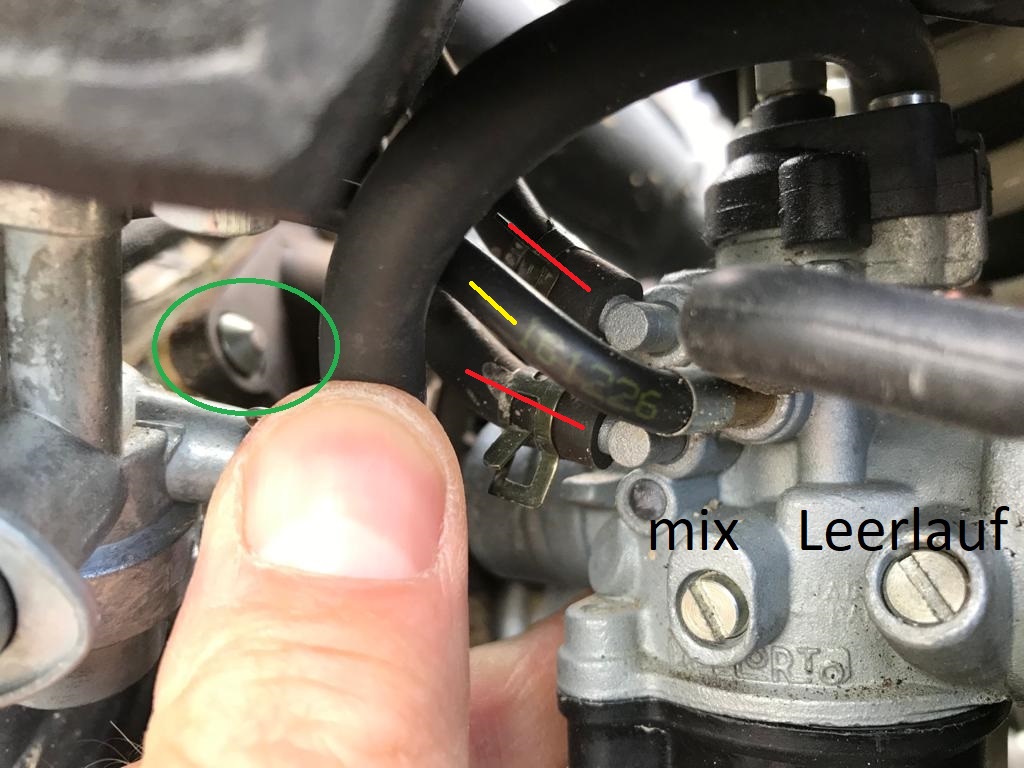

Ich habe heute versucht den Vergaser auszubauen.
Es scheiterte an einem Kabel dessen Funktion ich nicht kenne (gelbe Makierung).
Ist das ein Sensor, kann man es einfach herausziehen ?
Und wofür sind die rot makierten Schläuche ?

Weiter habe ich festgestellt, dass um die Membran austauschen zu können, ich wohl was aufbohren
und dann ein neues Gewinde schneiden muss (grün). Wie habt ihr denn die Membrane getauscht ?

Ist die Bezeichnung mix und Leerlauf so richtig ? Ich habe mit der rechten Schraube die Leerlaufdrehzahl eingestellt und mit der linken die Volllast ... also so, dass der Motor nach Hochtour wieder runter kommt.

Verfolge mal das gelb markierte, wenn es zum Zylinderkopf geht, dann ist es eine Wasserleitung von der Vergaserheizung.
Wenn es vom Kurbelgehäuse kommt, dann ist es wahrscheinlich die Ölleitung.
Wenn es das ist, kann es problemlos abgezogen werden. Du musst dann nur das Kühlwassersystem neu entlüften.
Die Ölleitung entlüftet sich von selbst im Betrieb.
Man kanns nicht gut erkennen aber die Schraube am ASS ist sehr wahrscheinlich eine Abreissschraube. Die ist so konzipiert das der Kopf beim gewünschten Drehmoment abreisst um den Ausbau zu erschweren. Wenn man gut dran kommt bekommt man die aber relativ einfach raus. Soweit wie möglich ausserhalb der Mitte einen spitzen Körner senkrecht reintreiben und dann schräg ansetzen und die Schraube in drehrichtung schlagen.
Die Luftkorrekturschraube hat nichts mit der Volllast zu tun. Damit stellst du das Leerlaufgemisch ein.
Mit der anderen die Leerlaufdrehzahl.
Mix und Leerlauf ist genau anders herum aber sonst richtig bezeichniet
Die roten Makierungen sind die Vergaseervorwärmung und gehen hoch zum zylinderkopf.
Die gelbe makierung ist das Secundärluftsystem.
Das geht hoch unter dem Tank da ist ein Ventil und ein Filter dran.
Wenn ich mich jetzt nicht verdenken tu :psycho:
Das hat was mit der Euro4 kacke zu tun.
Die 3. Düse die 45er ist für den Choke und sitzt in der ecke von der Wanne.
