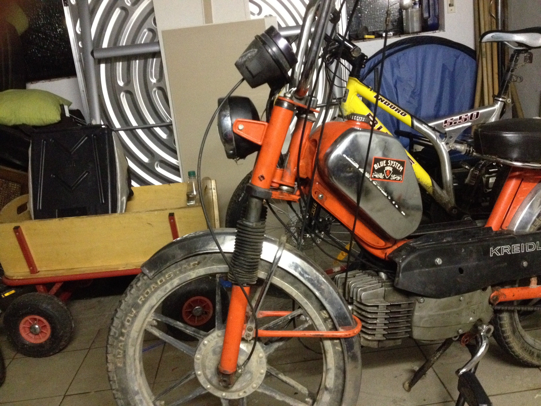

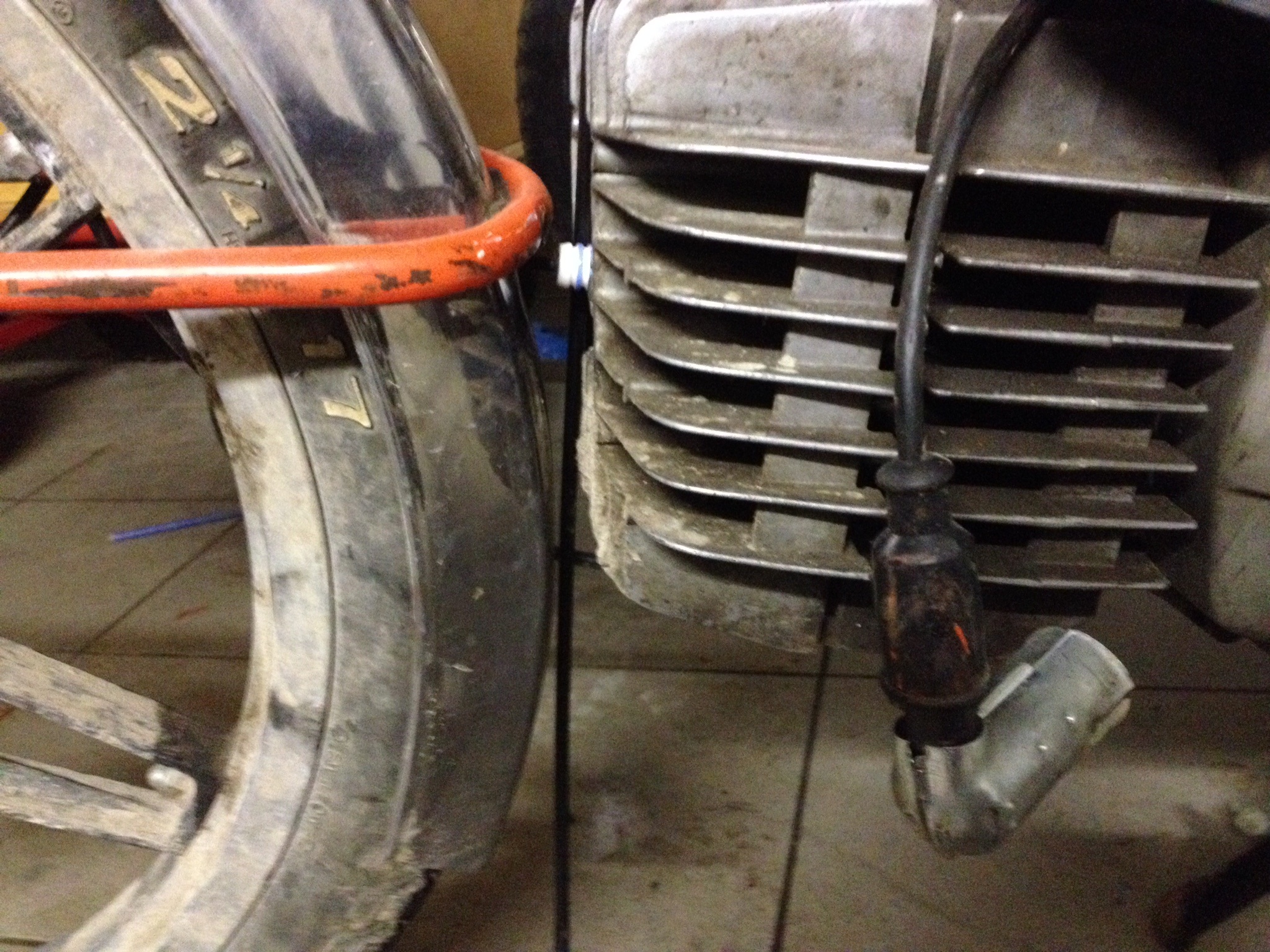

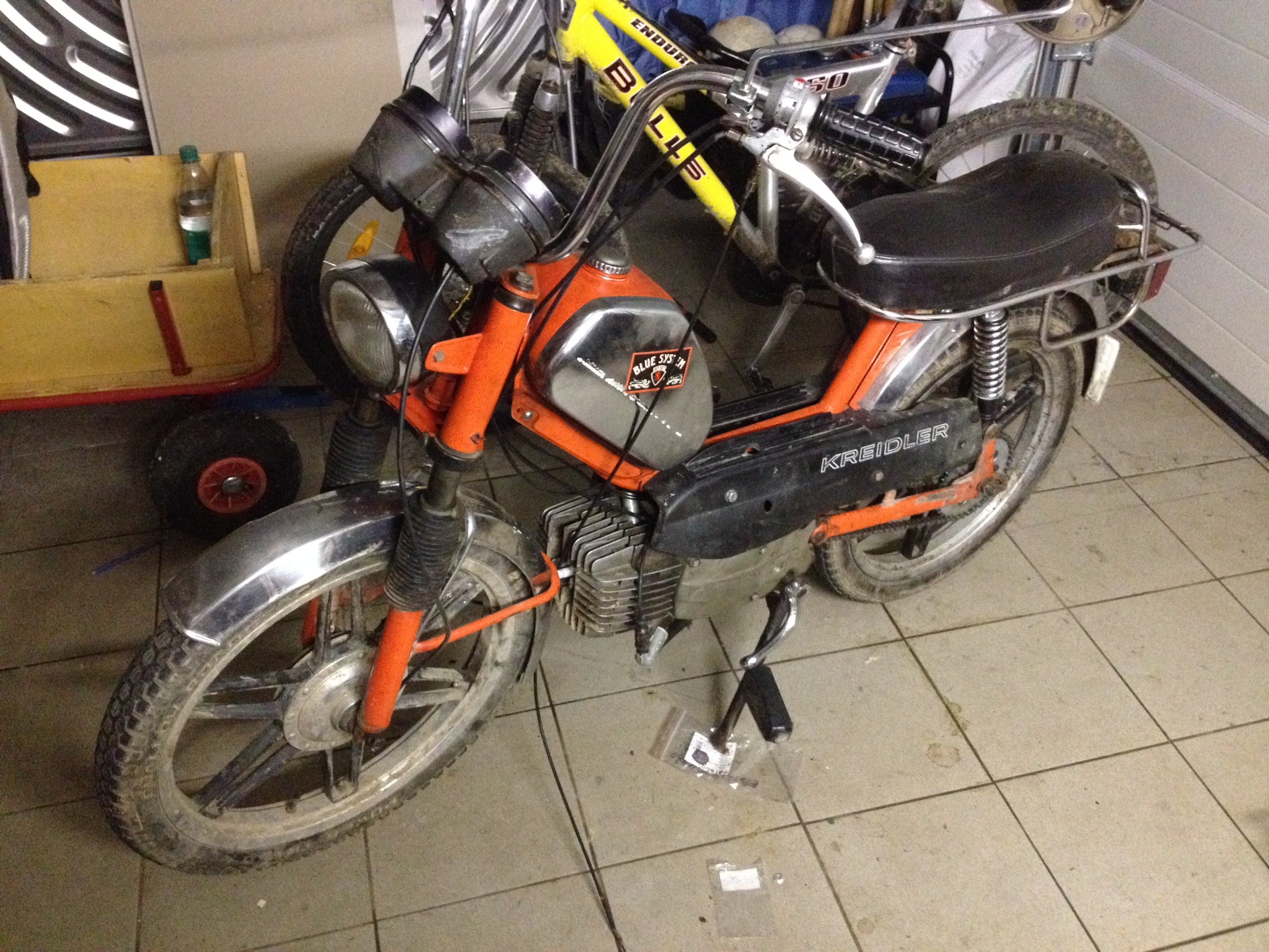

Meine andere Kreidler (Flory) hab ich vorgestern zu Schrott gefahren bekommen. Vorfahrt genommen bekommen. Komplette Gabel krumm :cry:
Ich hoffe das Dir nicht´s passiert ist, das ist das wichtigste, die Flory bekommst Du schon wieder hin,solange der Lenkkopf nicht´s abbekommen hat läst sich der
Schaden doch Problemlos richten.
Stell doch mal ein Foto von der Flory ein ,das man es sehen kann wie der Schaden ist.
Ne ich bin zum Glück heile.
Ich kann leider noch nicht dran Schrauben, also genau nachsehen ob der Rahmen hin ist, solange der Gutachter noch jicht da war.
Aber Bilder hab ich trotzdem:
So wie´s aussieht , wenn Du Glück hast der Lenkkopf nicht´s mitbekommen,
schau mal an dem Lack bei den Schweißnähten ob da der Lack Bruchspuren hat,wenn nicht hast Du vielleicht Glück gehabt und brauchst "nur " eine neue Gabel,da dürfte nicht so das Problem sein.
Sieht manchmal schlimmer aus wie´s letztendlich ist.
Viel Erfolg dabei bei der Suche nach einer neuen Gabel.
