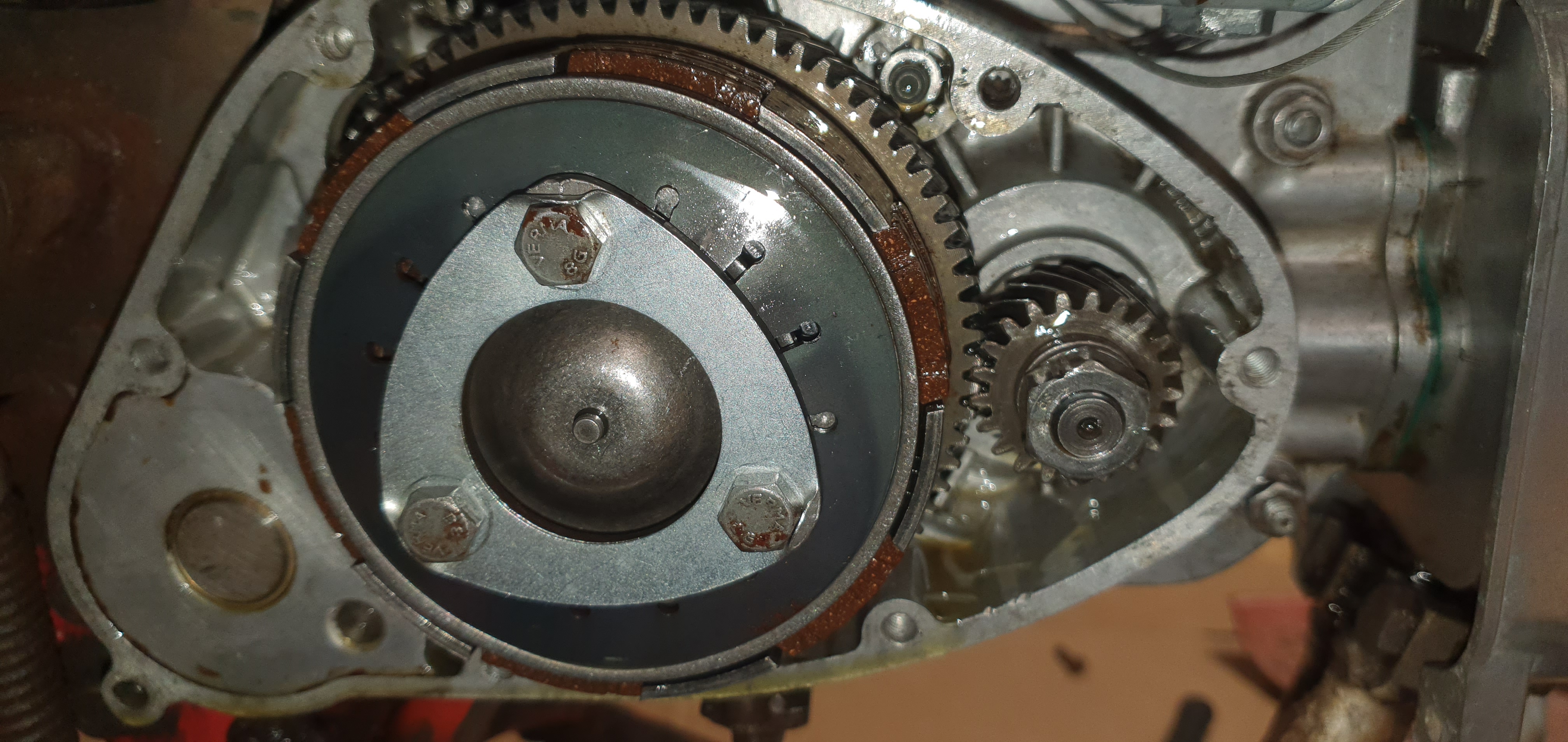

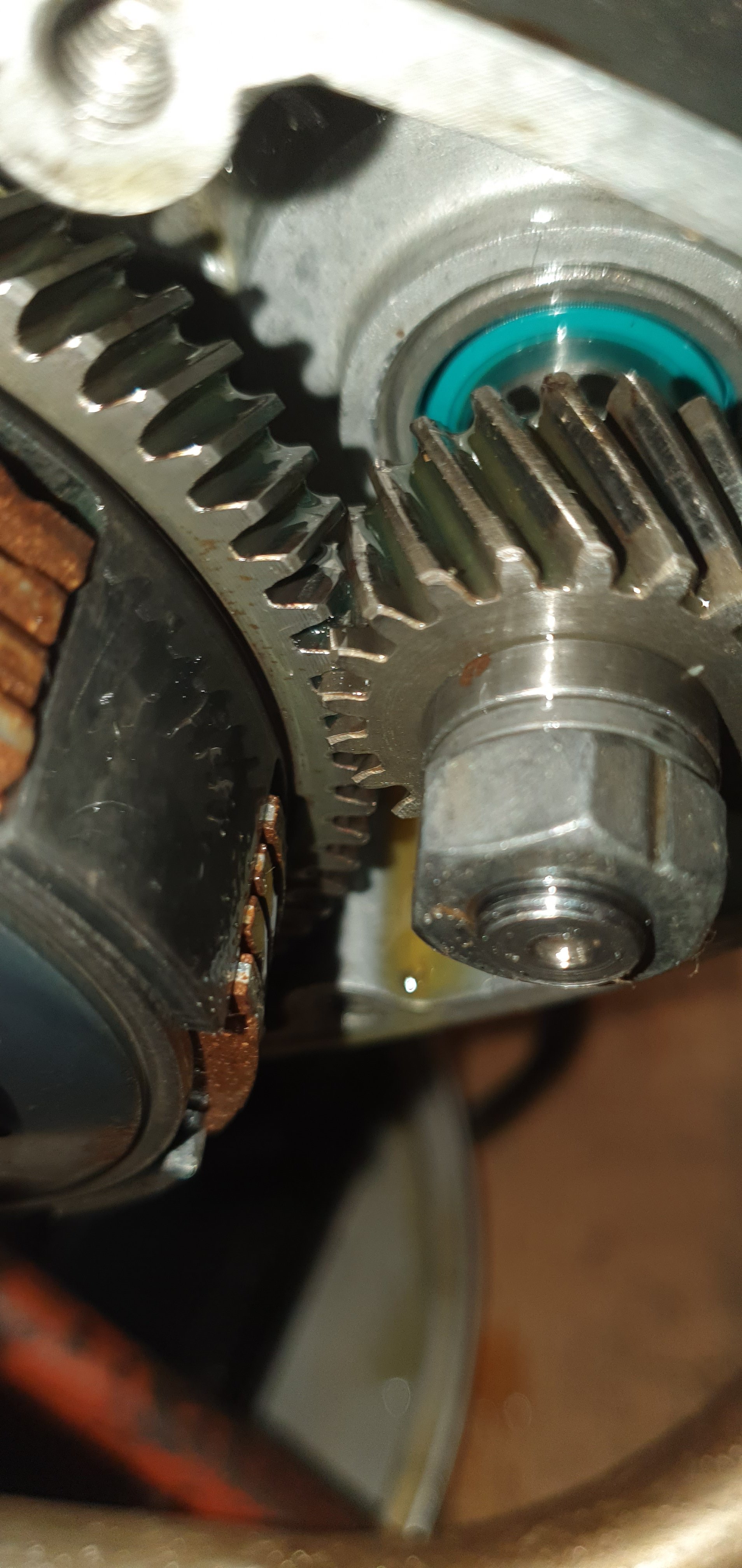

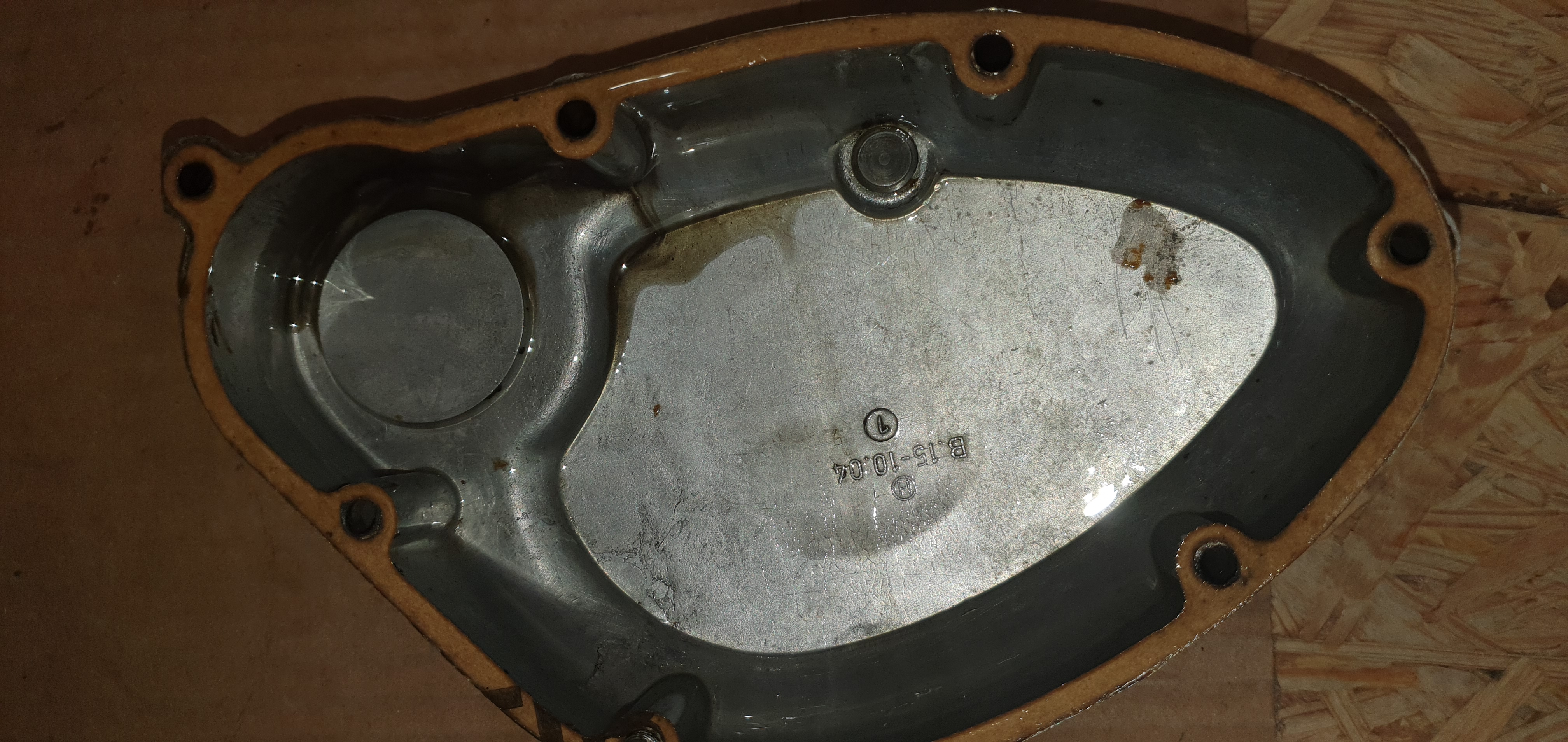

So, habe es heute endlich mal geschafft den Deckel anzumachen. Leider keine schleifspuren, also muss das Problem wohl doch beim Getriebe liegen🙄

ist das jetzt ein LF oder ein LH Motor. beim LH Motor könnte die innenliegende
Antretkette irgendwo schleifen,ansonsten den Motor nochmals öffnen und
alles genau kontrollieren.
Jan.
Ist Fußgeschaltet. Dann werde ich ihn wohl noch mal aufmachen müssen🙃
Danke trotzdem für die zahlreichen Tipps😊
