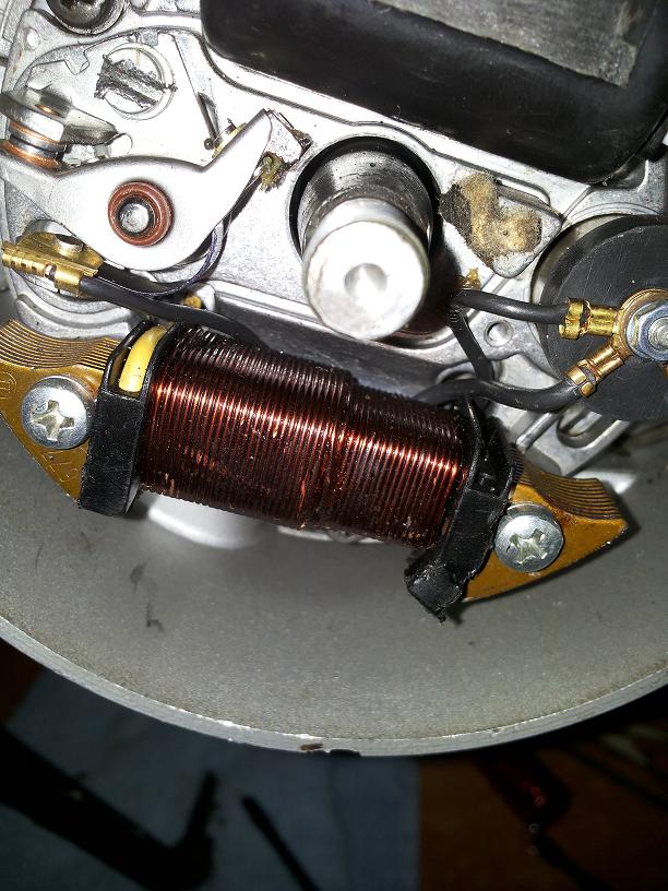

Im Anhang findet ihr ein paar Bilder von der Zündung ;)
Was meint ihr zu der Lichtspule, sieht die normal aus? Kommt mir so vor als ob da ein paar Windungen fehlen.

Es empfiehlt sich bei Arbeiten an der Zündung die Zündanlage komplett auszubauen. Das schreckt "Anfänger", die das noch nie gemacht haben erstmal ab. Ich selber habe im Sommer auch zum ersten Mal eine Zündung ausgebaut, überholt und wieder eingebaut. Klar, ist man sich dabei nicht sicher, ob man das so richtig macht, aber viel falsch machen kannst du dabei nicht. Es hat den Vorteil, dass du dann nicht im Motorblock rumfummeln musst.
Beim einfachen Austausch der Zündspule würde ich die Zündung aber auch drin lassen und das Mofa lediglich auf eine angenehme Arbeitshöhe stellen, sprich Werkbank.
So, jetzt zum Ausbau der Zündspule:
1. Zündkerzenstecker runterschrauben
2. SACHS Deckel entfernen
3. Die kleine Mutter am Kondensator lösen und das weiße Kabel entfernen. Danach die Mutter am besten wieder drauf schrauben, dass sie dir nicht verloren geht und die anderen Kabel nicht runter gehen
4. Die zwei Kreuzschrauben von der Zündspule lösen
5. Zündspule vorsichtig nach vorne (also zu dir zu) ziehen und dabei das Zündkabel nachschieben, weil es am Gummi etwas bremst
6. Das Zündkabel von der Spule drehen (Auch hier ist eine Art Gewinde, wie beim Kerzenstecker)
=> Fertig
Einbauen in umgekehrter Reihenfolge.
Ich würde bei der Gelegenheit gleich ein neues Zündkabel verbauen, damit du auf Nummer sicher gehst.
Dass die Zündspule so unvollständig aussieht, ist normal. ;-)
Achja, ich glaube ich hab es schonmal erwähnt. Aber achte drauf, dass auf der neuen Spule die selbe Nummer steht, wie auf der alten.
Viel Spaß!
Sehr schön erklärt. Der Schmierfilz sieht sehr trocken aus. Hier bitte ein ganz klein wenig Wasserpumpenfett oder dickflüssiges Getriebeöl einmassieren/aufgeben. Nicht zuviel...
