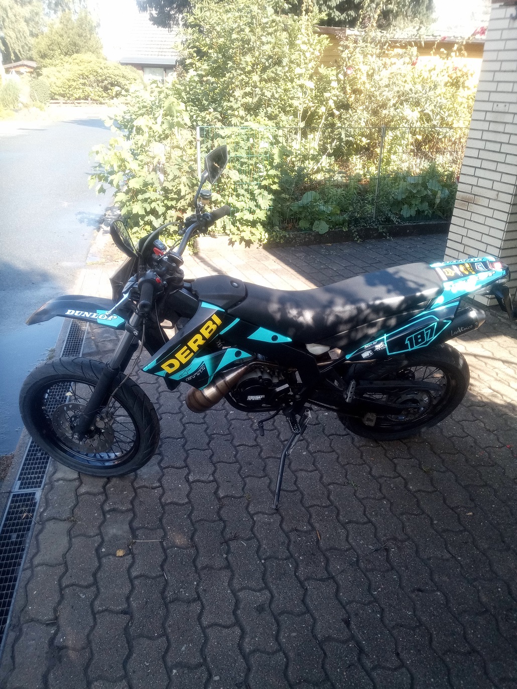

Ich würde die Derbi nehmen , das ein super Moped . Ersatzteile gibt es Massig wie schon gesagt wurde. Und der Motor ist ja auch Überall verbaut von Beta bis ...
Aber wie schon gesagt wurde andere Felgen musst du haben für Enduro. Aber du solltest dann für ein 1000er ein gutes Moped haben, du hast dann alles duchgescheckt . Unsere hat auch 500 gekostet 2 frische Reifen ,Radlager hinten , Ölwechsel, Aufkleber ab und nen frischen Dekorsatz, aktuelle Bilder folgen . Der Spaß hat nu ca 700€ gekostet und wartet auf Einsatz von meiner Tochter die gerade den AM Lappen macht
gruß schmuddel
ps . so habe ich sie Gekauft

Habe das aktuele Bild vergessen
gruß schmuddel
