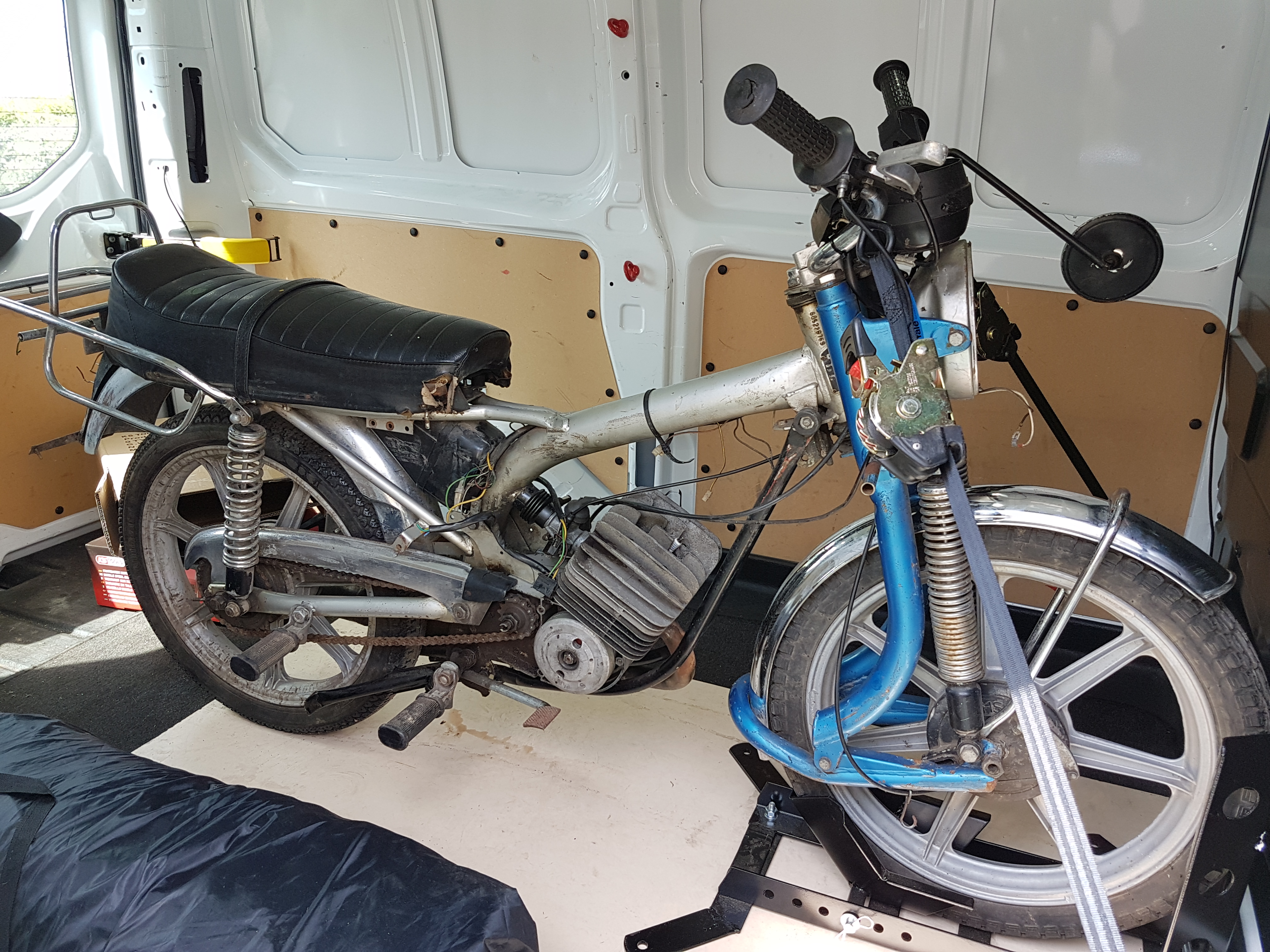

Zur Zeit restauriere ich eine RL aus Bj. 77.
Möchte aber nicht aus der Spraydose lackieren.
Lese überall Stratoblau als originalfarbton...
Finde aber keinen Code zur Farbe bzw. Ob es sich bei der Renault oder Fiatfarbe um metallic Farbtöne handelt.

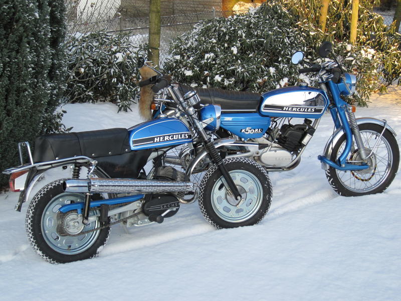

Also Neuseelandblau 454A ist metallic blau= Stratoblau metallic von Hercules...
Bemerkungen lesen
Der Lack von Glasurit wurde mal mit nach einem original Teil von Hercules gemischt.
Ich hab meinem Kumpel eine lackiert ,da mir das blau von der Hercules nicht gefällt wurde sie mit der Farbe
von Zündapp gemacht ,ist etwas kräftiger und Metallic.
Und Felgen wurden Pulverbeschichtet.
So verschieden sind Geschmäcker.
Ihm gefällt sie ,das ist wichtig.
Mir gefällt das auch, wenn die Farben etwas kräftiger sind.
Hallo ,
Ardenblau Metallic von Opel kommt der Farbe sehr nahe

Das Petrolblau ist kein metallic oder?<br /><br />-- 14.05.2018 11:57 --<br /><br />Das Ardenblau metallic hat die Farbnummer 291?
Das Petrolblau ist Metallic Lack.
Kulisteiger":21ad8kbx schrieb:
Danke für Eure Mühe und Empfehlungen...
Noch ne Frage...
Jepp , ist die Opel OPC Sonderlackierung
Habe das Ardenblau bestellt...
Welche Farbe kann ich für das Motor - Gehäuse, den Rahmen und welche für den Zylinder und die Seitendeckel verwenden? Möchte es so originalgetreu wie möglich machen...Ihr seit die Profis !
