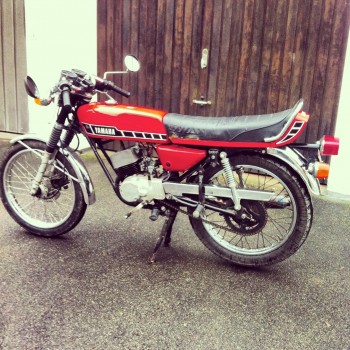

hier noch ein aktuelles bild von meiner
Sieht Super aus, hab mir auch den hkl3 geholt.

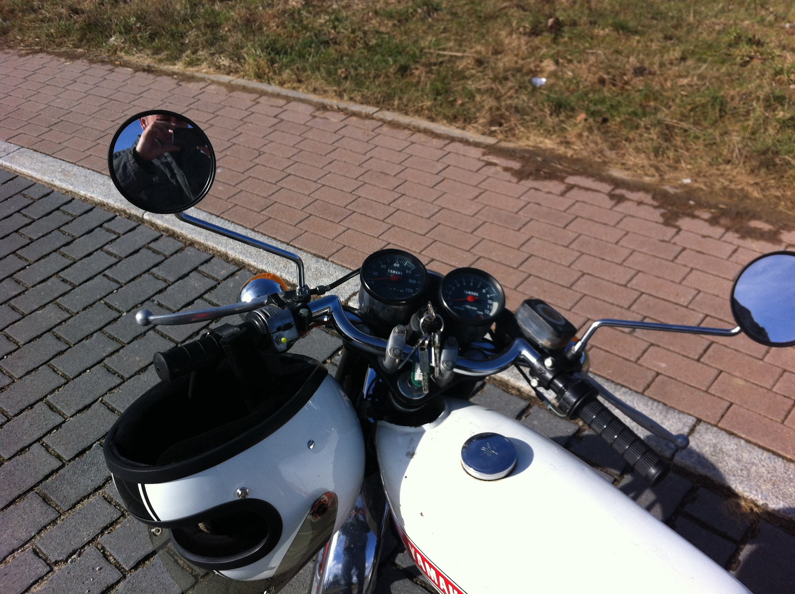

Folgendes Problem, den Lenker zu montieren war keine grosse Sache.
Doch dann wollt ich ne Probefahrt machen...
Wie immer die Mechanik ist mein Freund, aber dafür die Elektrik mein Feind!
Mop gestartet, alles normal. Leerlaufleuchte leuchtet, dann wollt ich den
Blinker testen, und die leerlaufleuchte fängt an zu blinken! Die Blinker aber nicht.
Vielleicht ein Massefehler? Kann aber nichts finden, also keine losen Kabel, oder so.
Was nun? Wie soll ich Vorgehen? Kann mir bitte jm. Helfen?

also dass die leerlaufleuchte mitblinkt ist normal! aber der blinker sollte dennoch blinken!! zu wenig saft auf batterie und moped? gib mal mehr gas und mach den Scheinwerfer aus!
Aber das Problem ist das die Blinkerkontrollleuchte nicht leuchtet.
Selbst wenn der Saft für die Blinker nicht reicht sollte die dich leuchten oder?
Kaputt ist sie auf jeden fall nicht
ja hört sich komisch an! schau mal in lampentopf rein! vllt hast ja beim abbauen innen iwelche kabel aus ihren schuhen gezogen! soll schonmal vorkommen!
Oh Mann mit einem Moped wird einem nie langweilig!
In den lampentopf hab ich gestern schon geschaut, kein Kabel
war raus, aber alle saßen ziemlich locker, und waren korrodiert.
Hab heute alles gereinigt, und wieder mit der Zange enger gemacht.
Und siehe da, alles wieder i.o. Jetzt kann ich zwar nicht sagen woher das prob
kam, aber es ist weg! Und das ist die Hauptsache.

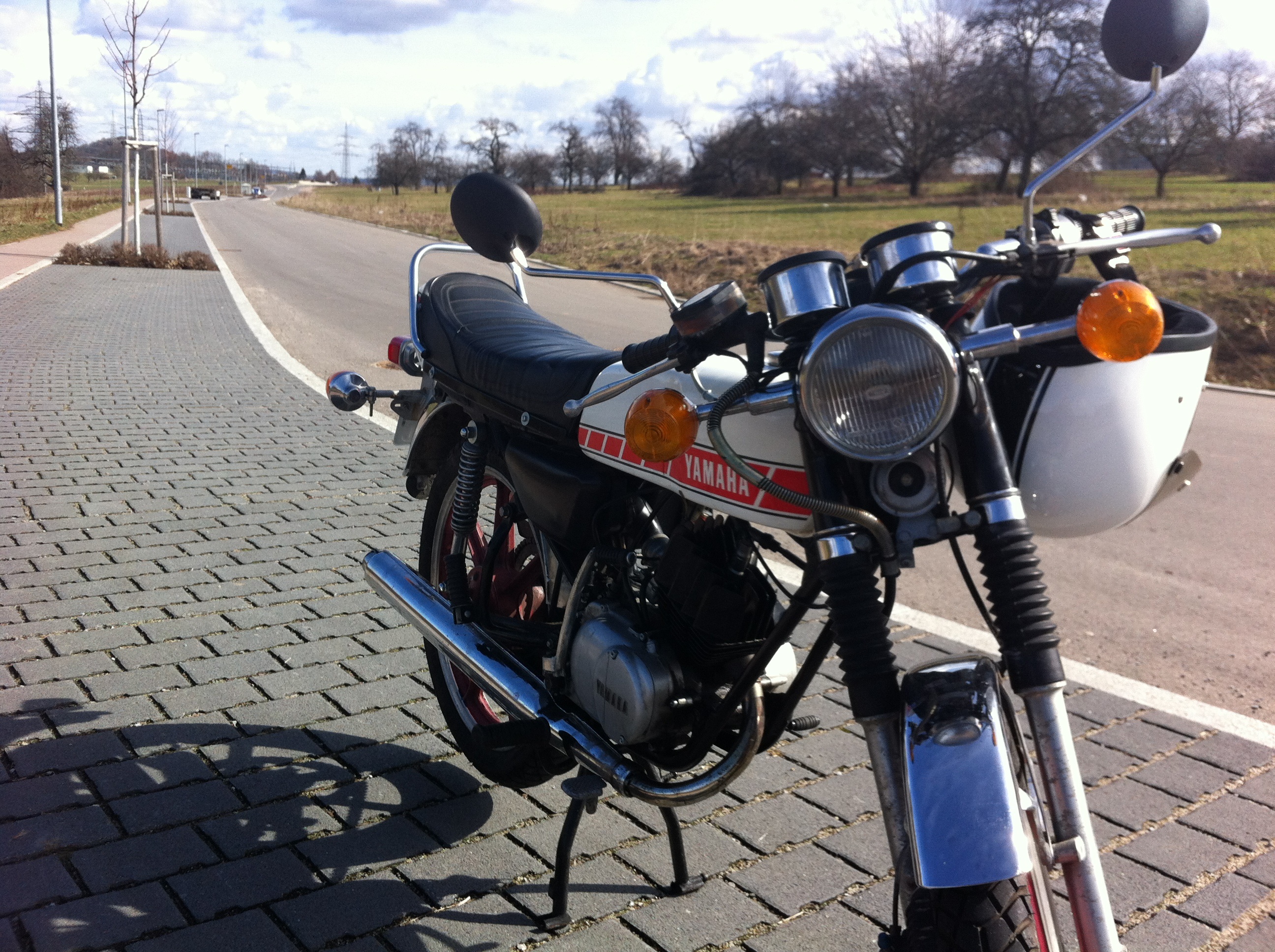

Fährt sich echt Super mit dem Lenker, bereue es nicht, hab Fotos und Videos gemacht,
mal sehen wenn ich's mit'm handy einstellen kann nach ich's.

das ist das typische problem bei der rd! Ich bin auch immer froh wenn die elektrik klappt! Kontaktspray wirkt oft wunder!
Mit wd40 kann ich z.b. Alle paar monate meine bremslichtschalter wieder beleben!
