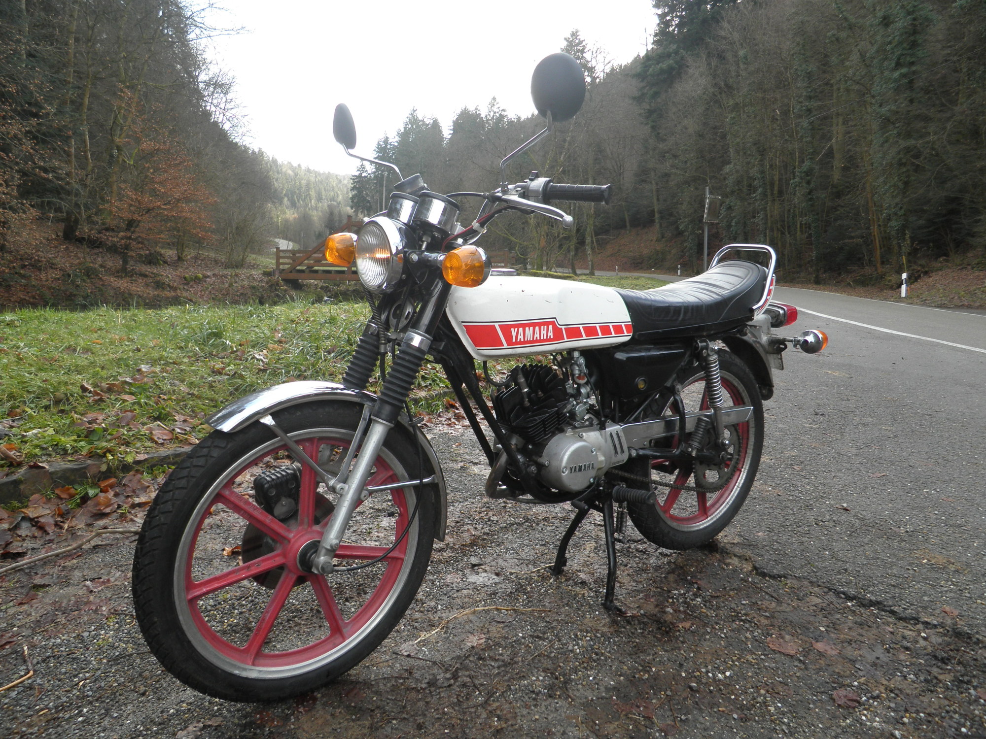

Yamaha RD 50M Bj. 78
Mein Name ist Maik, bin jetzt 31 Jahre alt und komme aus Pforzheim.
Hab mir ne rd50m zugelegt um wieder bissle Schrauben und Cruisen zu können.
Da der Motor Platt war, hab ich mir nen maxtuned Zylinder mit 63ccm und den passenden kopf geholt. Damit das alles schön mit Sprit und Luft versorgt wird noch nen 20mm gaser von stylepro mit passendem ass dazu.
Ich kann euch sagen das abstimmen war grausam! Aber jetzt läuft alles zuverlässig. Selbst nach 2 wöchigem stand springt sie nach spätestens vier Kicks an. Hab mir die Düsen für den Vergaser selbst hergestellt, jetzt fahre ich ne 93er.
Ori Übersetzung war 11/52 jetzt hab ich auf 15/52 umgestellt ist einfach besser fahrbar.
Nun aber zum prob, das Mop läuft mit mir(95kg) auf der Graden laut GPS 65 km/h
bei 6500 1/min. Sollte das nicht schneller gehen? Kerzenbild ist Top, der Vergaser ist wirklich Top eingestellt. Auspuff ist frei, krümmer ohne Drossel. Komisch ist im lehrlauf dreht sie unendlich, aber mit eingelegtem Gang auch bei nem niedrigem ist bei 6500 Schluss.
Was kann ich noch machen? Falscher Zylinder?
Vielen dank Gruß maik

Hier mal ein Bild. (Im Krümmer ist kein Rohr eingeschweißt)

ACHTUNG! Die drossel befindet sich, wie ich oben schon geschrieben habe nicht im Krümmer sondern im endtopf direkt am eingang vom krümmer! ein ca.30cm langes rohr welches krümmerseitig mit zwei-drei schweisspunkten fixiert ist! wenn der auspuff zu ist, dann zieht sie über den gesamten drehzahlbereich gleich, wenn der auspuff frisch ausgebrannt ist, dann merkt man ab ca. 5000 umin einen resonanzbereich!
Übrigens: Du hast deinen zylinderkopf falsch herum montiert! den musst du um 180grad drehen!
dein zylinderkopf passt auch bei den anderen tuningzylindern!
aber so wie ich das sehe liegt dein problem am auspuff! schau da erstmal vernünftig nach!
