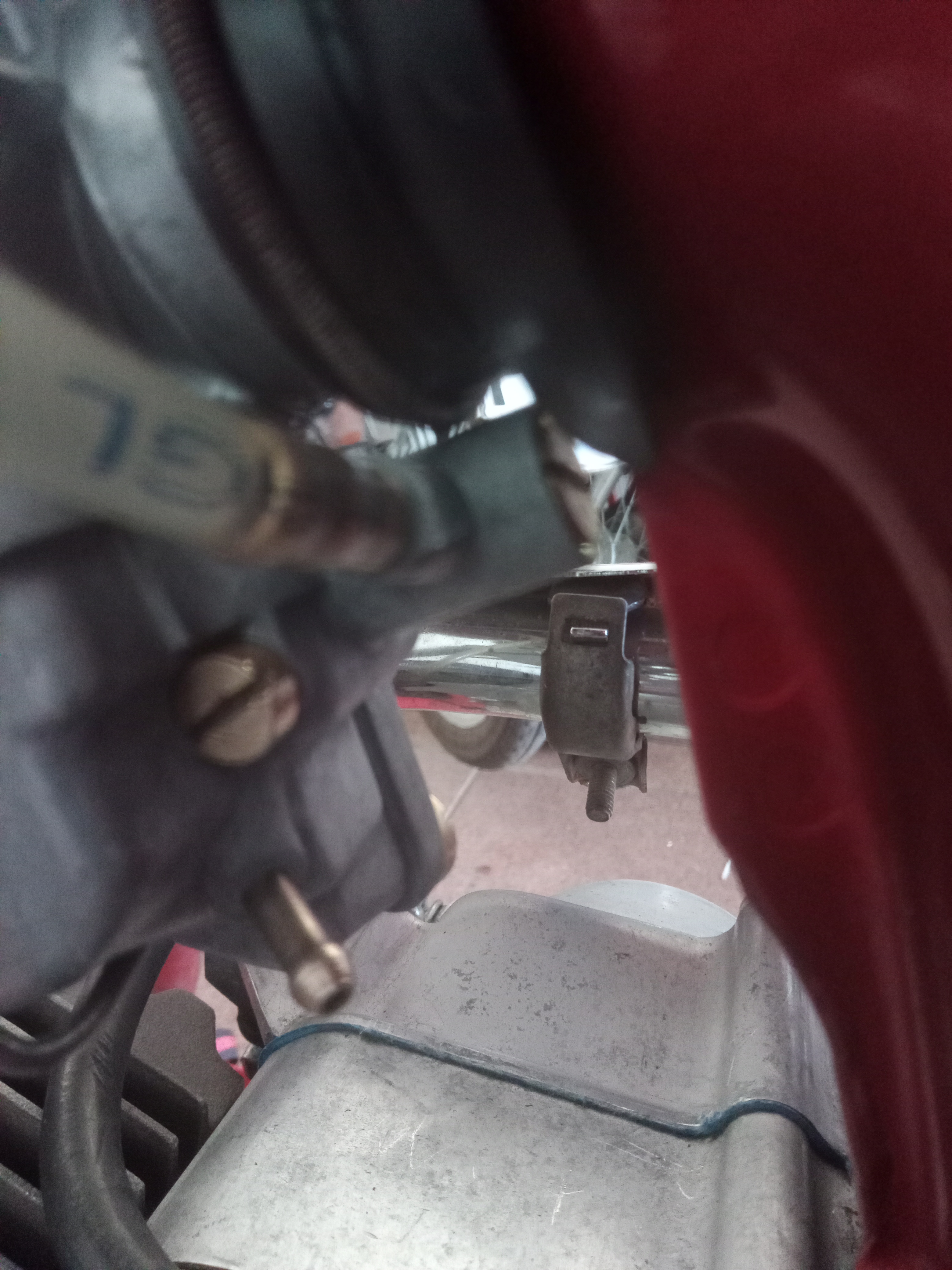

Hallo Gemeinde...
zu dem Thema des SS 50 Vergaser hab ich die Problematik gelöst.
man muss peinlich genau auf die Schraube der Schwimmernadel achten
ist diese zu weit eingedreht wird der Querschnitt Zulaufbohrung reduziert und es läuft nicht genug Benzin zu.
Auf den Bilder ist es die Schraube welche von hinten unten in die Schwimmerkammer gedreht wird.
