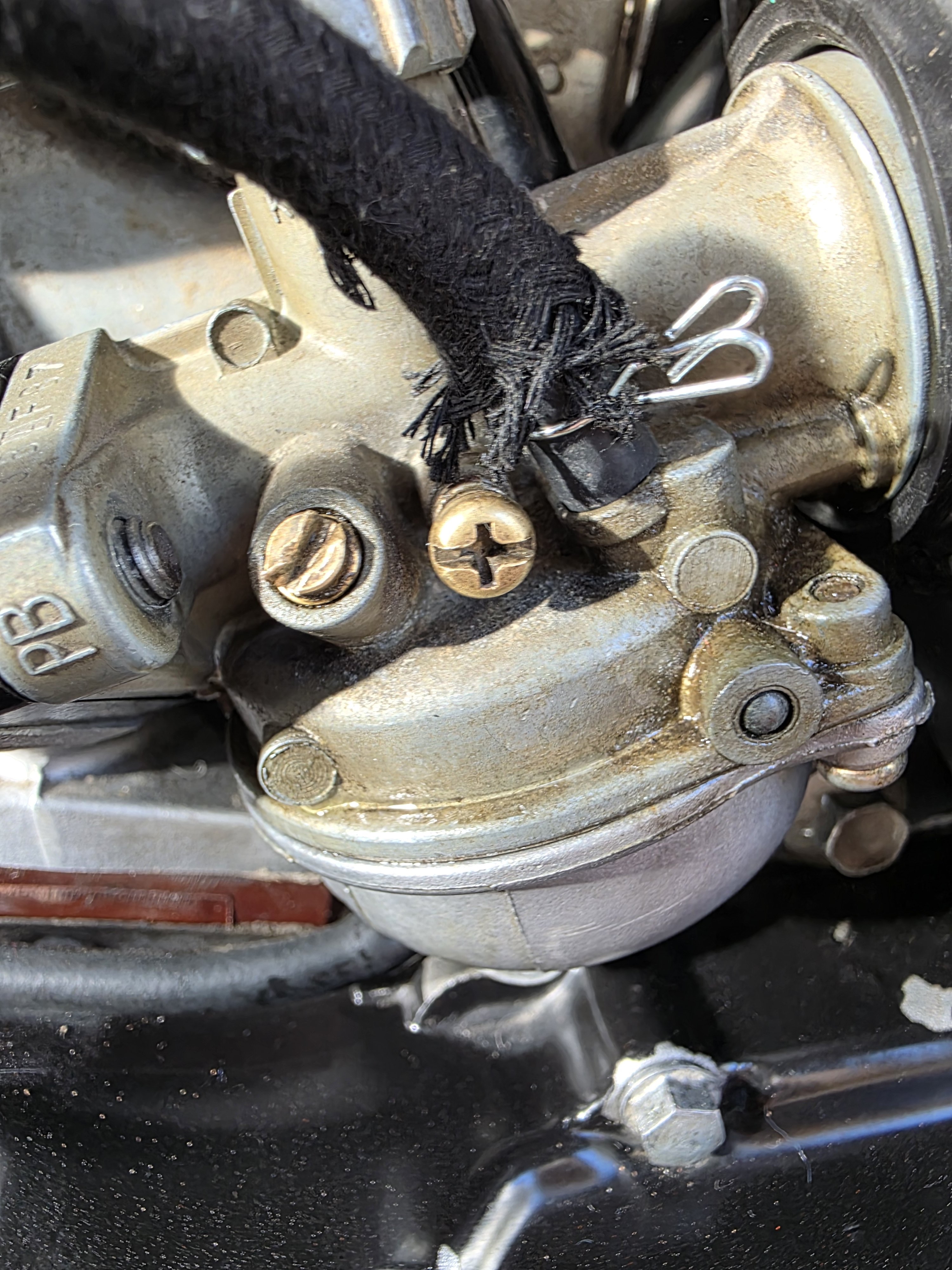

Meine Vermutung ist mittlerweile die Schwimmernadel. Es fließt immer wieder etwas Benzin aus dem oberen Überlauf raus.
Zum Bild: Oberhalb der Kammer Dichtung bildet sich immer wieder ein kleiner Benzinfilm.

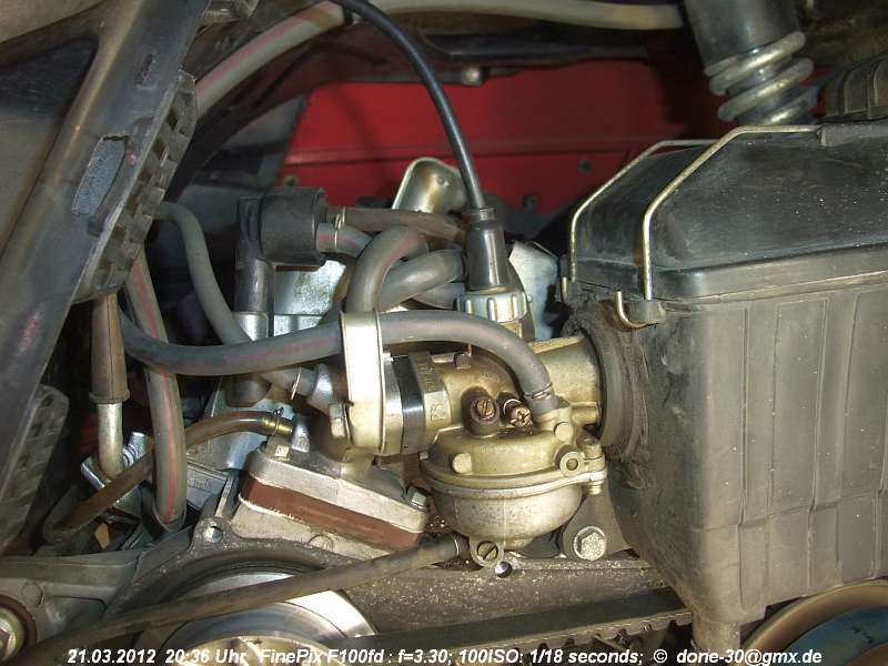

Dein Vergaser sieht recht ähnlich aus und ist möglicherweise sogar mit dem Original vom MF01 identisch.
Ein Motor welcher viel zu fett läuft wird nie brauchbare Leistung erzeugen, wie sieht denn die Zündkerze aus? Wenn das Schwimmernadelventil undicht ist läuft aufgrund vom Unterdruck Benzinhahn nur Kraftstoff über, solange der Motor läuft.

Die ist natürlich immer etwas Nass. Ich versuche ja herauszufinden warum der Motor so überfettet.
Bei laufendem Motor läuft nichts über. Der Benzinhahn ist neu und funktioniert tadellos. Es schwitzt eher etwas. Vielleicht sind es auch reste vom zerlegen..
Es scheint die Schwimmernadel zu sein. Wenn ich den Kraftstoff abklemme, dreht er irgendwann höher und zieht besser wenn man Gas gibt.
Das hochdrehen beim schließen der Kraftstoffzufuhr könnte am Ende auch aufgrund von abmagern entstehen, wäre aber ein wichtiger Hinweis wonach man suchen sollte!
Um das schließen vom Schwimmernadelventil zuverlässig zu überprüfen, demontiert man die Schwimmerakmmer und hängt den Vergasaer mit einer passenden Vorrichtung gerade in ein ausrechend tiefes transparentes Glas. Dazu eine ausreichend hohe Benzinzufuhr über eine aufgehängte Flasche mit unterem Abgang, über dem Vergaser anbringen.
Wenn das Schwimmerniveau erreicht ist, macht man außen am Glas eine klar erkennbare Markierung. Der Flüssigkeitsstand darf dann auch nach langer Zeit nicht weiter ansteigen. So habe ich das bis in die frühen 1980er Jahre immer gemacht, bevor ich diverse Dienstleistungen an Zweitaktmotoren beendete.

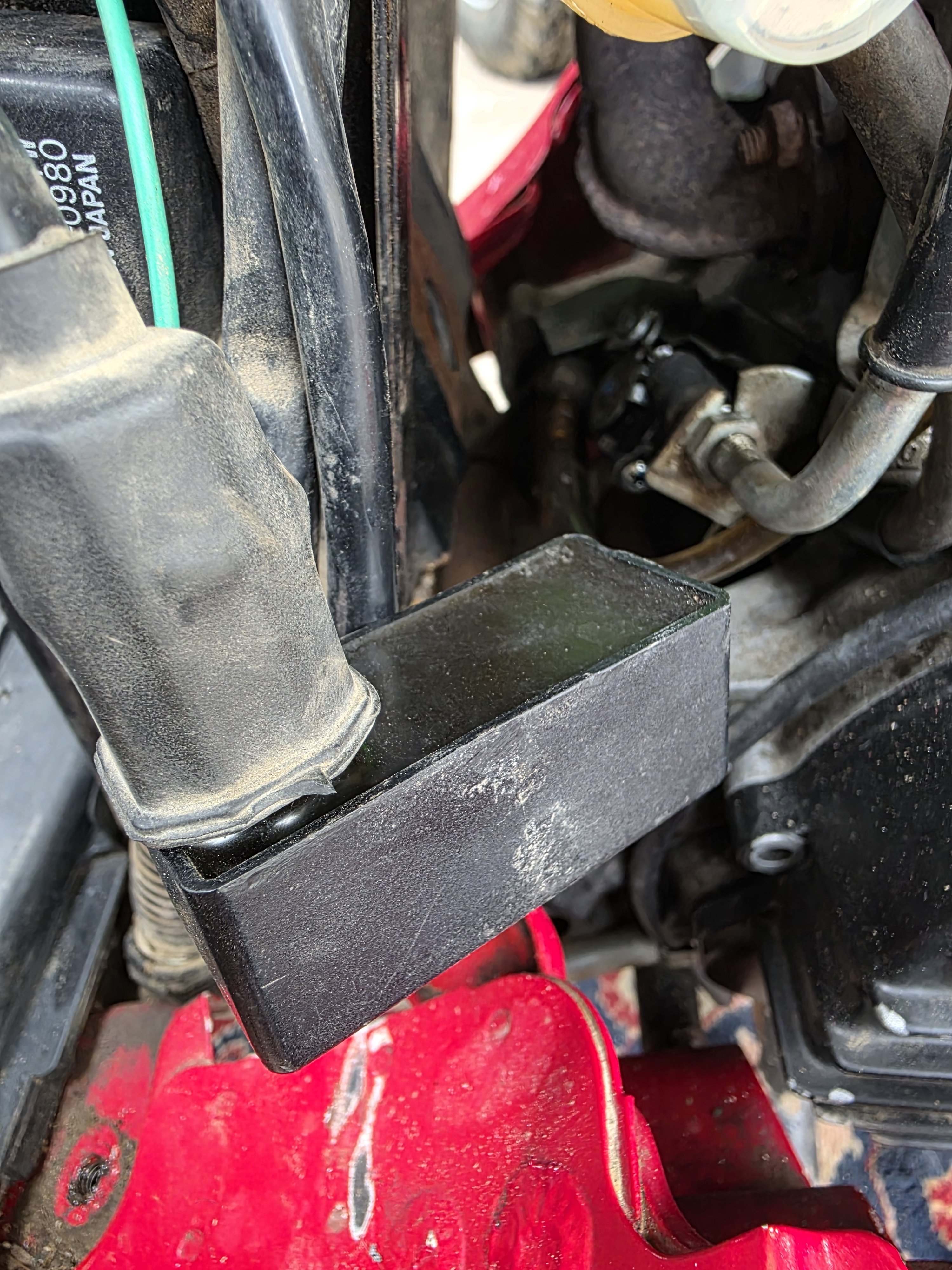

Mir ist noch was aufgefallen.
Die CDI hat keine Beschriftung. Sicherlich nicht original oder?
Ich denke aber das hat nichts mit dem Hauptproblem zu tun.

Diese einfachen CDI Module waren an mehreren Fahrzeugen montiert und unterscheiden sich optisch kaum von diversen Klonen.
Weil sich dort nur wenige einfache Bauteile befinden, lassen sie sich auch problemlos nachbauen!
