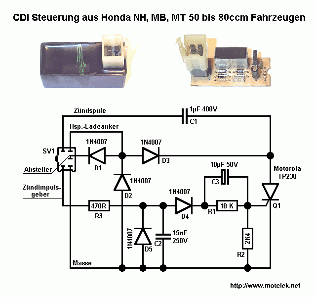

Dieses CDI, was ist denn das genau???
Kann mir jemand son bischen erklären wie das so läuft weil ich ausser Glühbirne anschliessen nix kann mit Strom. Vielleicht auch die Zündspuhle kaputt?

Zündung: Teste mal neue Zündspule und evnetuell CDI.
CDI gibt deinen Zündpunkt vor. Was bei Unterbrecherzündungen normal der Unterbrecher macht macht die CDI elektronisch...
http://www.mikrocontroller.net/attachment/46947/cdi.png

ich kann die Teile aber auch aus der MTX entnehmen und testen? Ist das das selbe Zeug? Nicht das ich die auch noch kaputt habe :? Ich weiss ich frag viel scheiss aber ich kanns eben nicht mit dem Strom
wenns der gleiche motor ist, kannst das zeug nehmen. vieles passt sowieso universell bei den japsen. ich hab an einer yamaha auch honda spannungsregler dran. zündspulen sind meist auch die gleichen. die müssen ja nur nen funken liefern.
