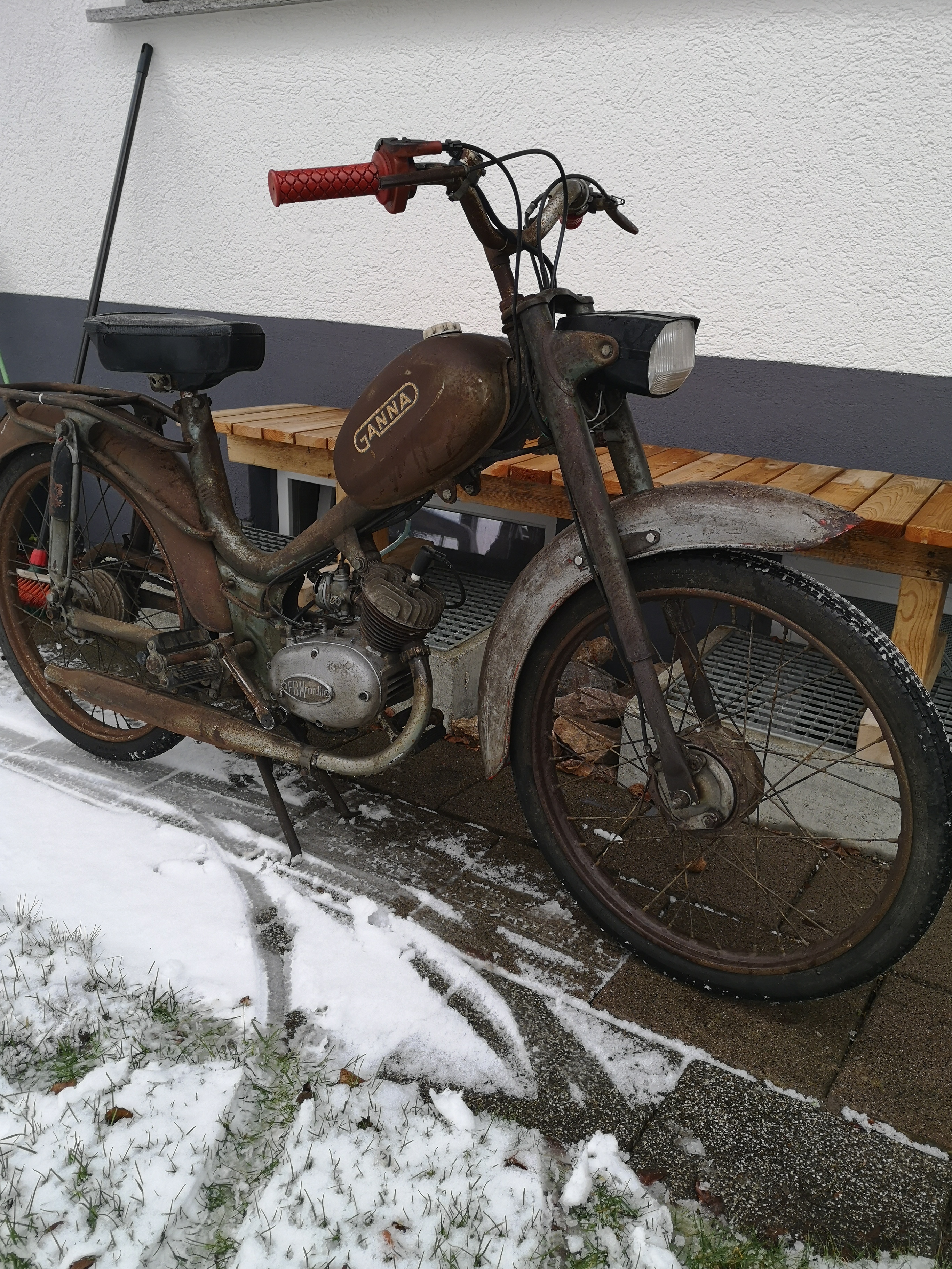

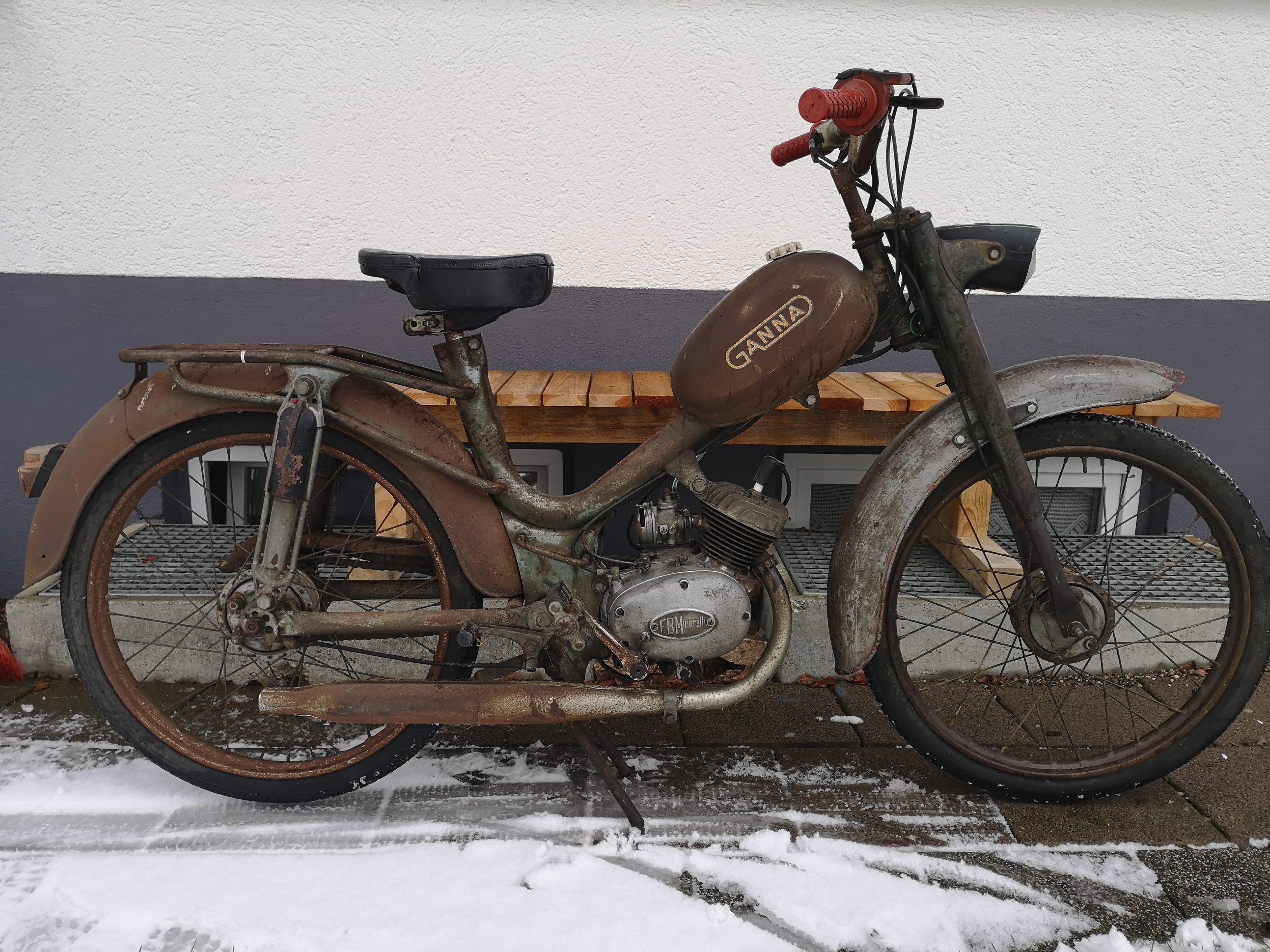

Ich bin auf einer langen Suche nach einem Ersatzkolben für meine alte, wunderschöne Ganna aus dem Baujahr 1962.
Leider ist es mir nicht möglich einen ausfindig zu machen, da ich nicht weiß ob überhaupt der Originale verbaut ist. Jeder Tipp ist herzlichst willkommen!
Ich werde nun alles so genau wie möglich beschreiben, Bilder werden angehängt:

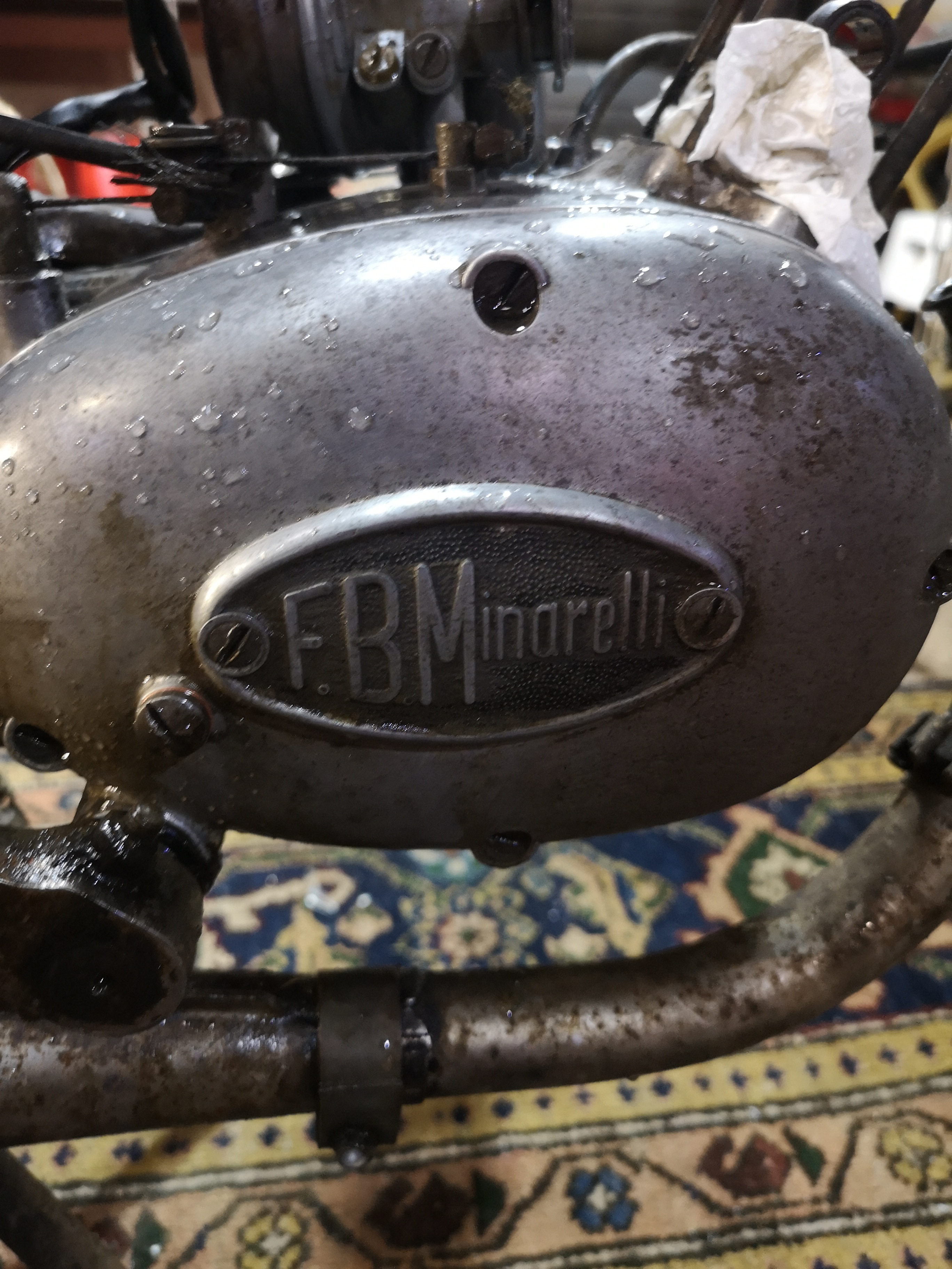

Motoraufschrift: F. B Minarelli (3 Gang)

schönes Moped! Da werkelt allem Anschein nach ein Minarelli P3 Motor. 3 Gang Handschaltung. Das Maschinchen hab ich auch in einem alten Moped. Da der Kolben auch durch war, hab ich nach dem originalen gesucht und in Italien gefunden. Aber nur in Angabe 38mm, ich wollte aber nicht in einen evtl ausgenudelten Zylinder einen Kolben mit Originalmaß verbauen und weiß auch nicht, wie die Italiener ihre Maße angeben.
Hier habe ich also nach passendem Ersatz gesucht:
https://graf-motoren.de/wp-content/uplo ... og2020.pdf
Der Sachs Kolben des Motors 504 505 der in den Prima Modellen verbaut ist hat ca. die selben Maße. Leider ist der Kolbenboden bei Sachs nicht so stark gewölbt wie bei den Minarelli. Heißt evtl. weniger Verdichtung. Ich habe den Zylinder messen lassen, einen Kolben in meinem Fall mit 37,99mm bestellt, beides zum Ausschleifen geschickt und der Kolben passt perfekt zum Zylinder. Wegen der Verdichtung habe ich den Kopf minimal abgeplant, viel geht da ja nicht. Aber seit über 1000km läuft der Sachs Kolben einwandfrei. Der Sachs Kolben ist ca. 3mm kürzer, was der Funktion in meinem Fall keinen Abbruch tut.
Frohes Werkeln
