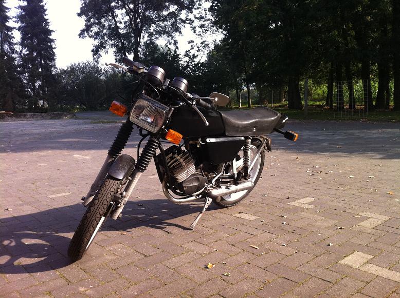

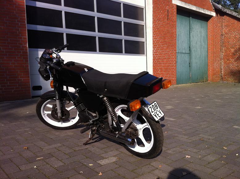

Und hab heute nochmal Fotos gemacht. War ja recht schön.
Bald denke ich wird wieder alles zerlegt und Lackiert. Keine Grundierung unterm Lack -.-# Der das gemacht hat, sollte welche am Hals haben.
aber Sie ist auf richtigem Weg.
