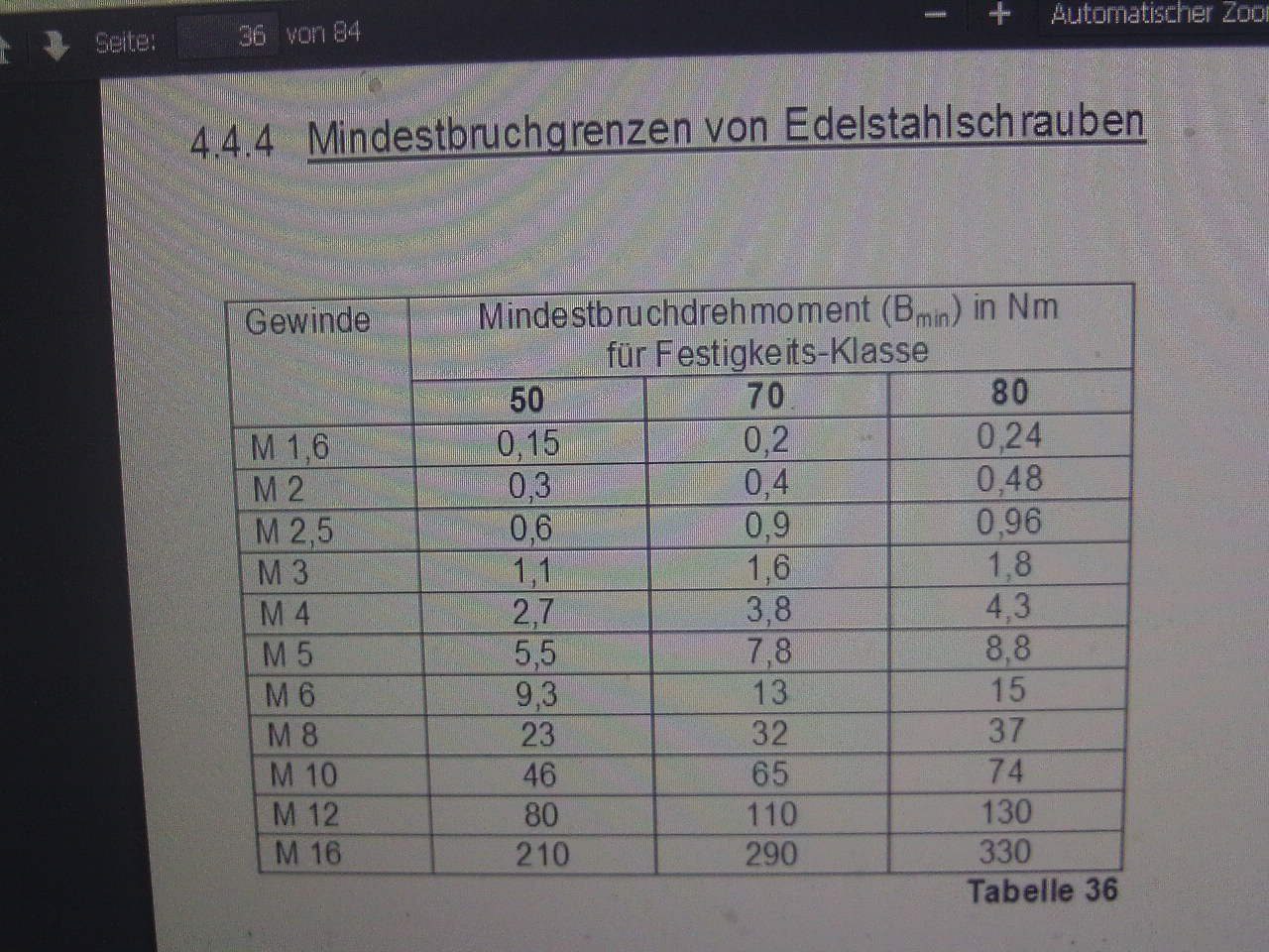

Ich hab mit einem Werkzeugmacher über die Zuganker gesprochen, der meinte das bei dem geringen Anzugsmoment der Muttern die Anker nicht belastet werden, von dehnen kann da keine Rede sein.
Gruß Bernd
Bei den Zugankern hilft es, sich auch mal im Schaltmopedbereich oder bei der Rollerfraktion umzuschauen.
Ich denke nicht, dass man vom Anzugsmoment der Zylinderschrauben direkt auf die Kraft, welche auf die Zuganker wirkt, schließen kann.
Wenn man aber sieht, in welch dünner Alu-Adapterplatte bspw. der Stage R/T seine Stehbolzen befestigt hat und der in der 95cc Variante deutlich über 25PS wirft, dann solltest du mit nem 8,8/10,9er Stahl mehr als ausreichend Sicherheit haben.
Na, der Zylinder dehnt sich durch Erwärmung. Da entsteht natürlich Kraft.
Deswegen auch nur relativ geringes Anzugmoment der Muttern.
Obwohl Stahl härter ist als Alu - die Dinger können reißen.
Das Gewinde im Alu ist tief, das hält schon was aus.
In Tabellen angegeben ist meist nur das Anzugsmoment für eine gewöhnliche Mutter, das ist natürlich geringer als das, was man mit ner doppelt en oder mehrfachen Gewindelänge erreichen kann.
Bloß die Frage, ob Edelstahl das mitmacht wie normal er Stahl, selbst wenn die Festigkeit entsprechend ist - Edelstahl hat me andere Struktur und gilt chemisch nicht mal als Metall, sondern ich glaube als Salz.
Nicht dass sich das jetzt einer auf die Eier streut....

Edelstähle werden einfach im Bereich Zylinder nicht eingesetzt.
Eine Stahl 8.8 ist da einfach besser.
Die Orginalen Zuganker sind nach meinem erachten aber härter als 8.8
@ Citybiker
Wenn man noch originale hat,braucht man sich da keine Gedanken machen .
Es gibt keine genauen Angaben bei den Zugankern ob es sich um 8.8 handelt.
8.8 ist keine Härteangabe .
Zugkraft 800N ca.800 Kg.
https://www.konstruktionsatlas.de/verbi ... toff.shtml
Es gib sehr viel Stahllegierungen , die Einsatz bedingt so legiert werden um den verschiedenen Kräften die auf das Material wirken stand zu halten.
8.8 auch 10.9 wird im Fahrzeugbau z.B bei Bremssätteln Achsen , Radschrauben u.s.w. verwendet. Soviel Kräfte enstehen da am Zylinder niemals. Als Zuganker sind 5.8 und 8.8 im Internet zu finden.
Edelstahl Legierungen können hart sein, dort ist ein Chromanteil drin. Härter kann auch unter Umständen eher brechen. Bohr mal Edelstahl. Wie sich das genau verhält ,wenn man diese als Zuganker verwendet,kommt auf das Material an . Die Frage ist:Welche für Kräfte würden da wirken, die das Material stand hält order ermüden lässt. V2A nicht am Zylinder........
Ich denk mit den 8.8 kommt man hin.
Schwingungen können Material auch ermüden lassen.

800N ==> 80kg ;-)
Aufjeden Fall sind die Orginalen aus einem anderen Material als Schrauben der Güte 8.8
die lassen sich mit der Handsäge schneiden wie Butter und die Orginalen Zuganker lassen sich mit der Handsäge schlecht schneiden.
Ich hatte nämlich mal welche gekürzt, und wieder Gewinde aufgeschnitten was sehr beschwerlich war und bei 8.8 Schrauben geht das super gut.
@Sachscupspezi,auch wenn Zuganker im Internet in 8.8 und 5.8 zu haben sind heißt das ja noch lange nicht daß die für den Sachs Motor was taugen.
Eine 8 mm Schraube 8.8 würde nie abreißen wenn nur 80Kg dran ziehen:
Ich besorge mir Original Zuganker,fertig.
Gruss Bernd
