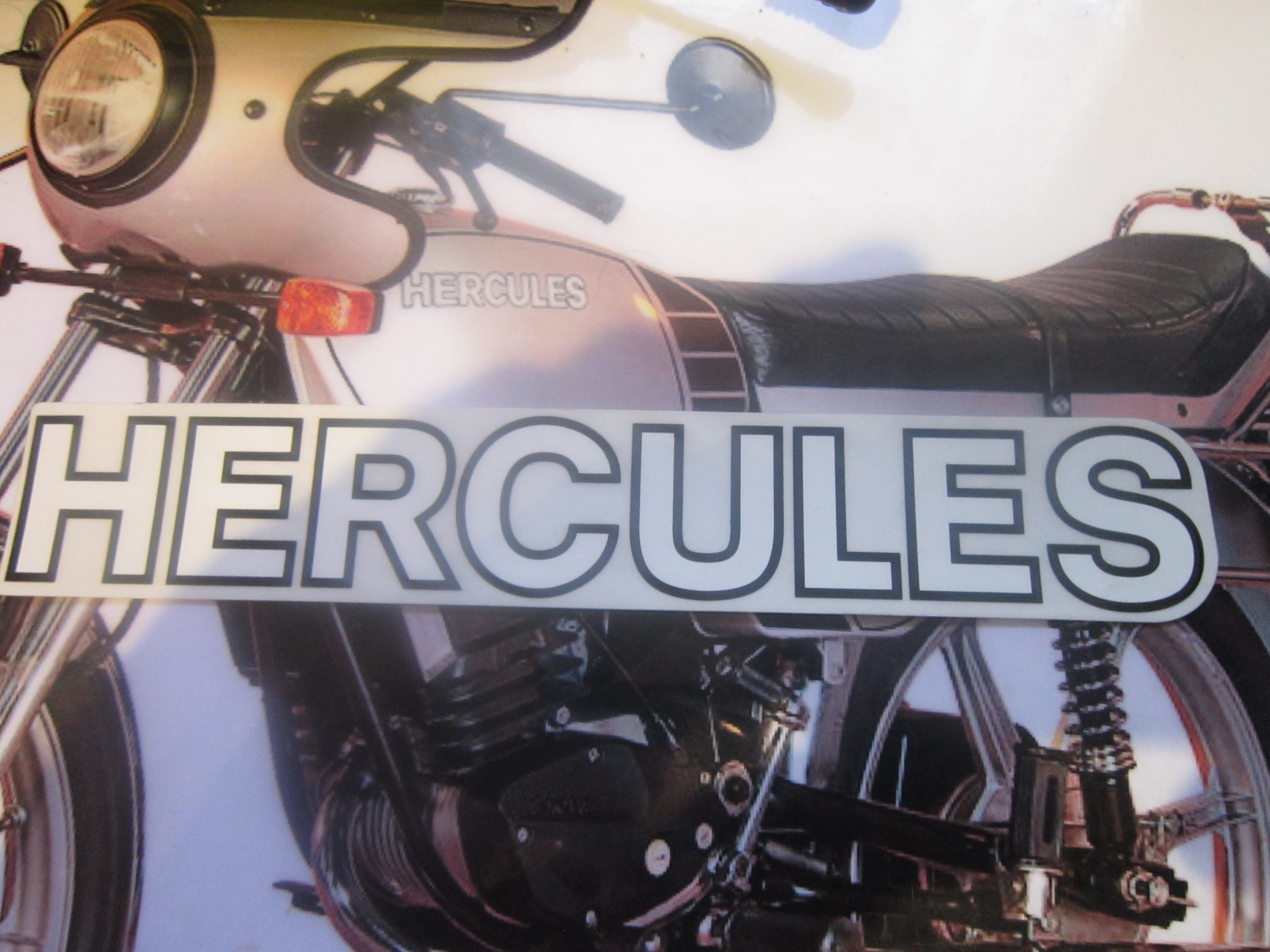

Ich wollte mal die Ultra Fahrer fragen welche Abmessungen die Hercules Aufkleber Tank,Ultra LC Seitendeckel und Ultra hinten an der Sitzbank haben.
Dann brauche ich nicht zu schätzen wenn jemand die Abmessungen auf dem Schirm hat.
Vielen Dank Gruß Bernd
HERCULES Tank Schrift
. 192 mm .
Von Anfang H bis Ende S.
Die Höhe der Buchstaben ist unterschiedlich 28,5mm-29mm.
Vom original .
Die Hercules Schriftzüge Tank müssten von den Abmessungen gleich sein.
Farbe weiß oder gelb.
Repro sind oft nicht genau.
Die anderen hab ich nicht zur Hand .

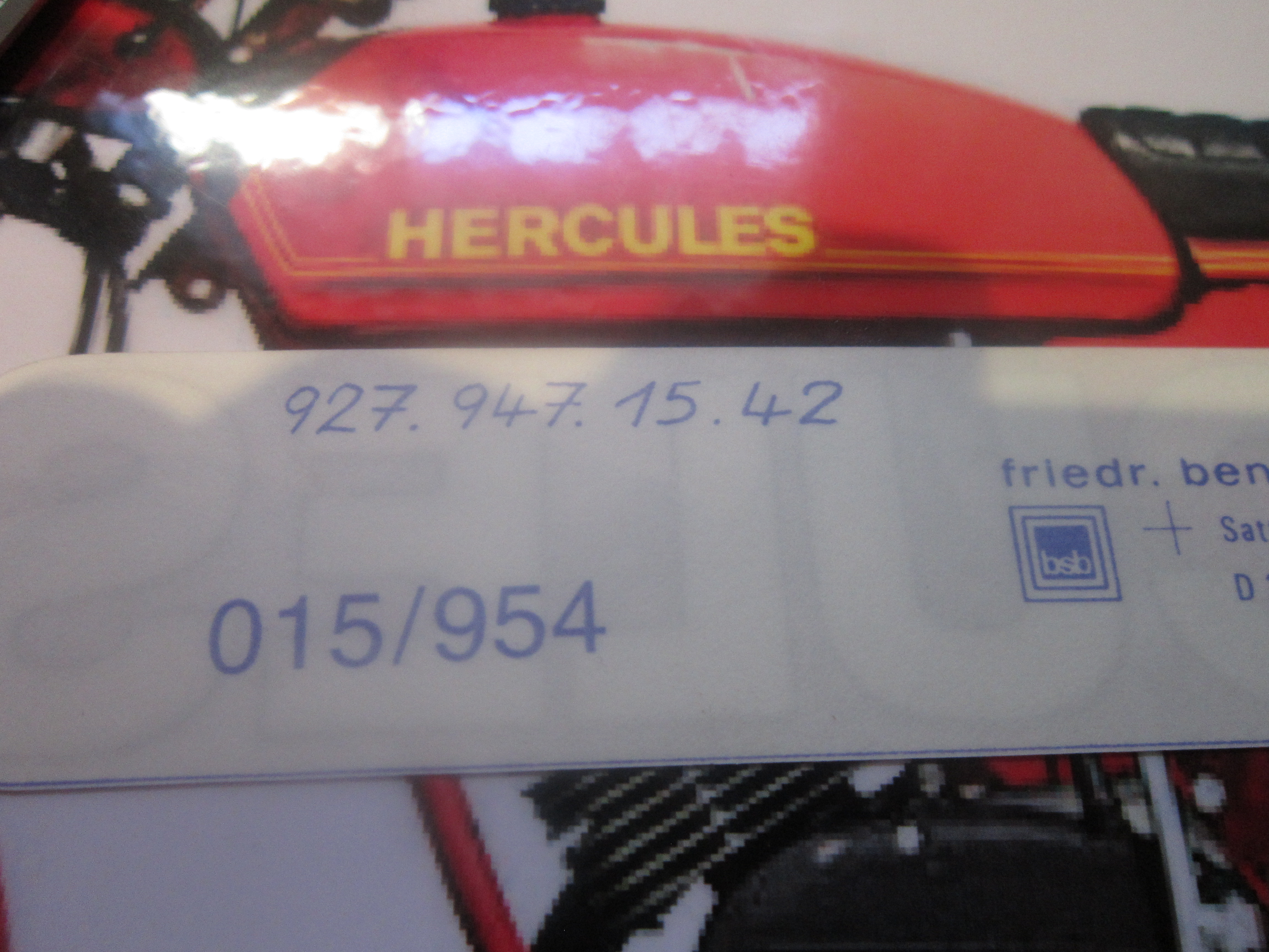

-- 27.02.2018 09:57 --
Mein Kumpel hat sich mal einen kompletten Abziehbildsatz nach machen lassen ,ich frag ihn mal wo.
-- 27.02.2018 10:05 --
https://www.ebay.de/itm/Hercules-Ultra- ... SwhChZr7JC
-- 27.02.2018 10:09 --
https://schneideteufel.de/shop/Hercules ... :2677.html
-- 27.02.2018 10:59 --
http://www.fdonlinehandel.de/Hercules-U ... Schriftzug<br /><br />-- 27.02.2018 11:03 --<br /><br />http://www.fdonlinehandel.de/navi.php?s ... es&seite=2

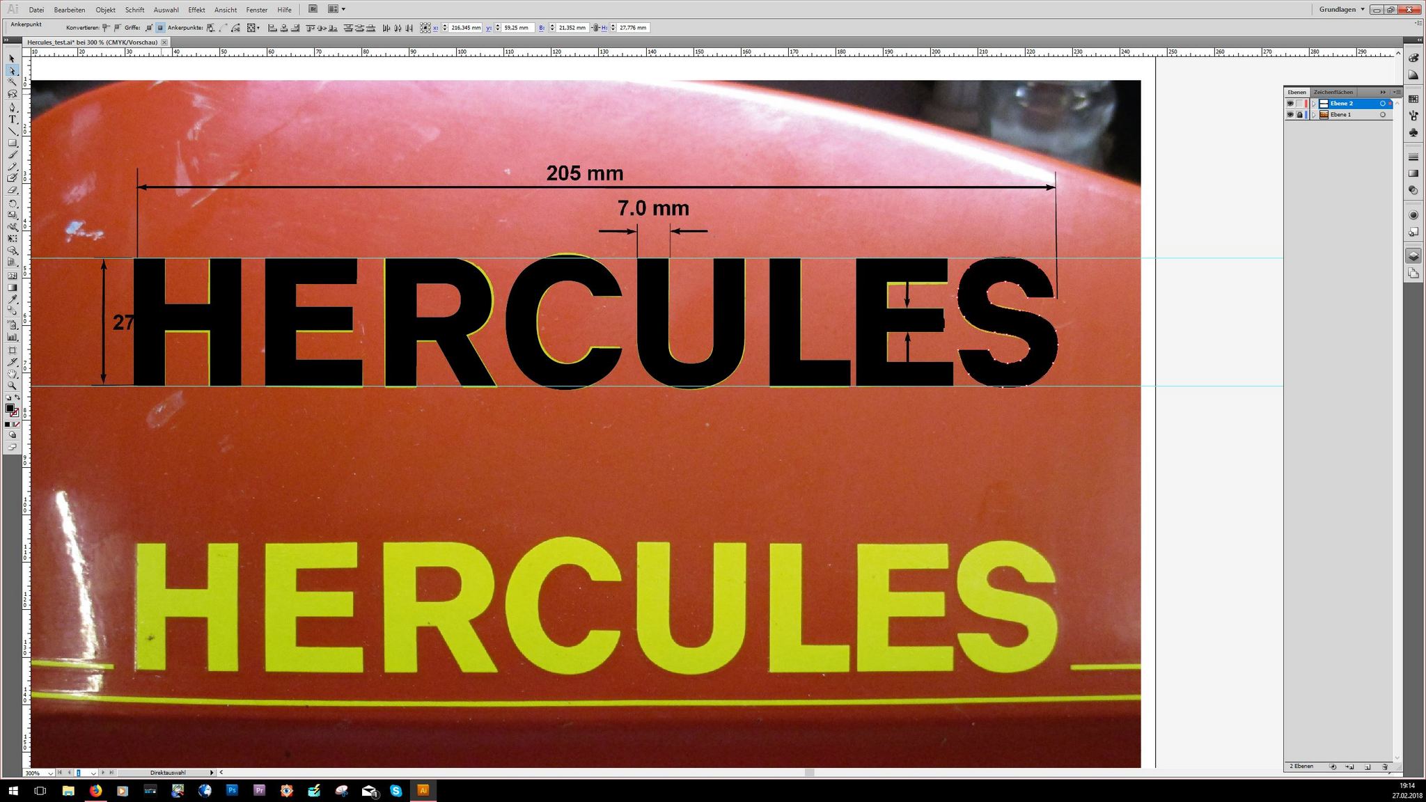

Wenn Du noch ein paar Tage warten kannst, dann schicke ich dir welche für den Tank und für das Heckteil.
Bin nähmlich gerade dabei eine Vektorgrafik anzufertigen und werde mir dann bei irgend einem Folienschneider die Dinger anfertigen lassen, hatte nur noch keine Zeit zum fertigstellen...
Ich kann Dir aber auch nur die Grafikdatei zusenden und Du lässt sie Dir irgendwo selbst machen.
Der gelbe Schriftzug ist übrigens 203 mm lang und 27,4 mm hoch. Aus designoptischen Gründen wurden die "runden" Buchstaben etwas größer gemacht.

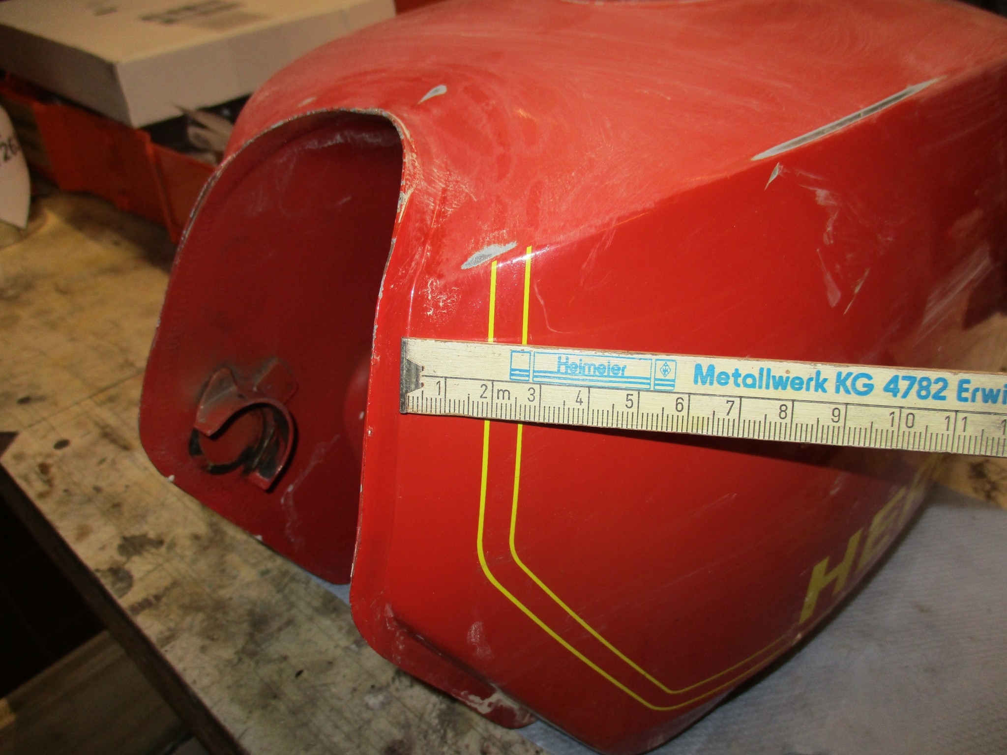

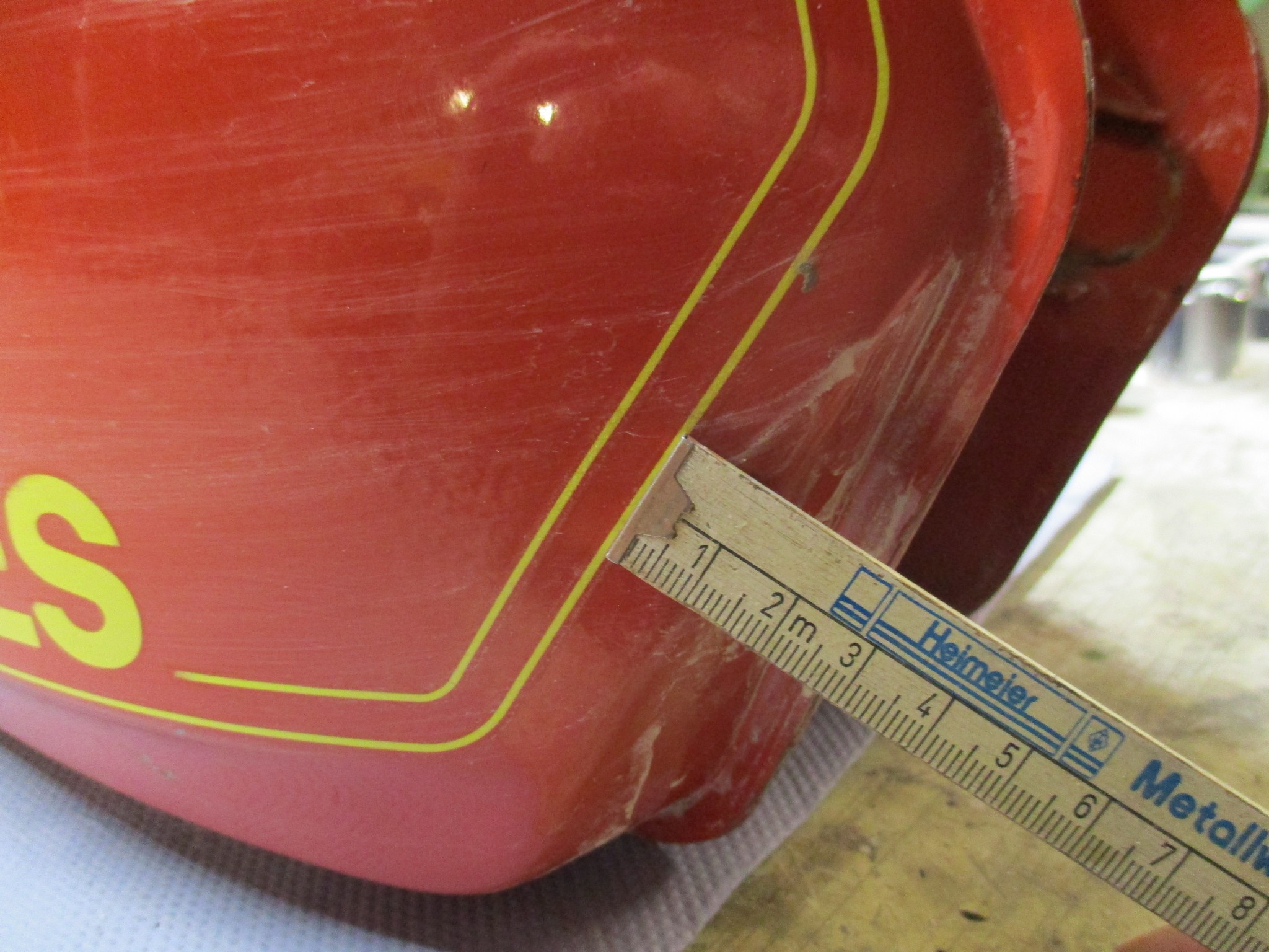

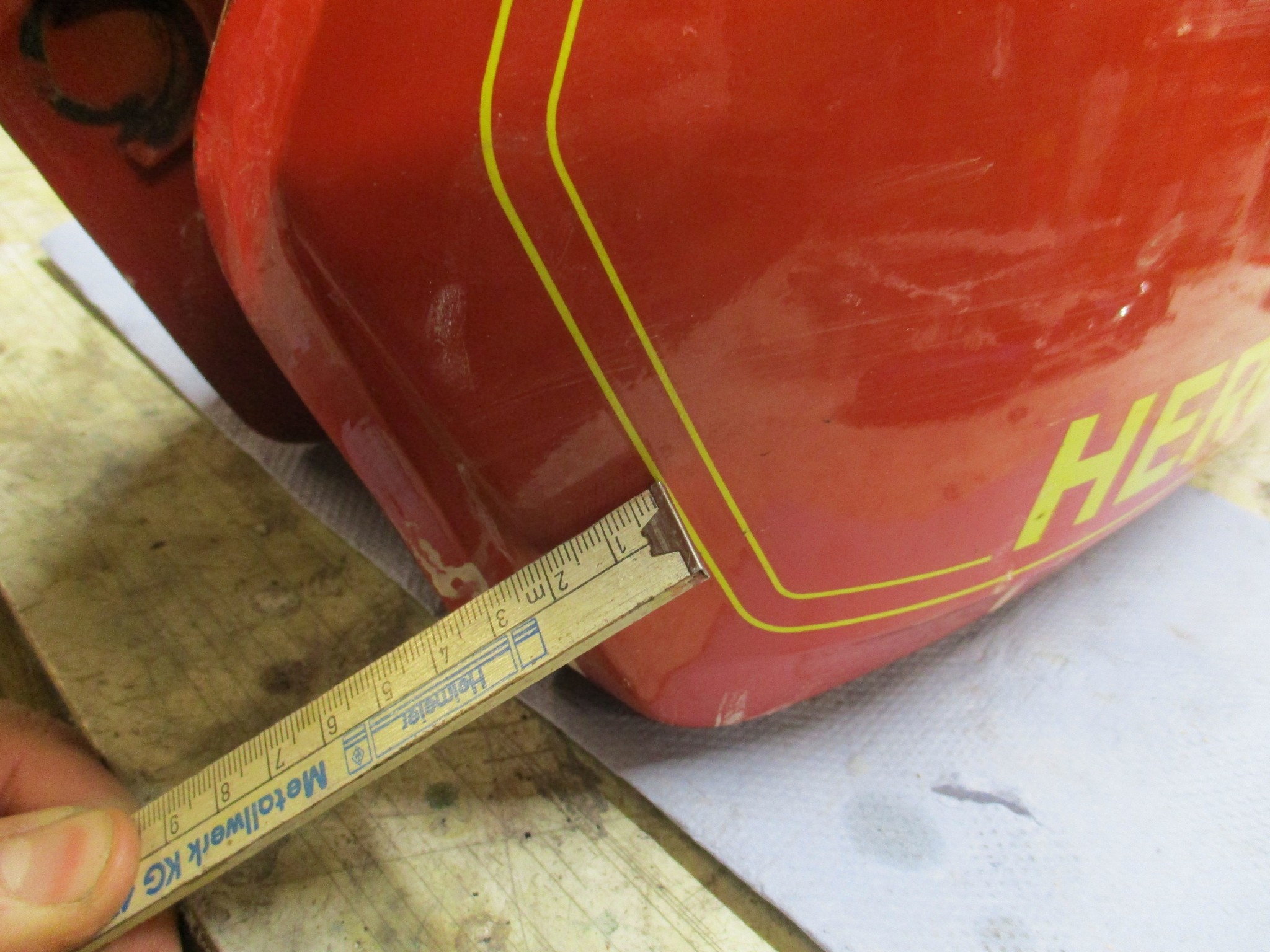

Wenn Du tatsächlich lieber lackieren willst, dann messe ich Dir natürlich auch gerne die Linienstärke ab. Aber ich würde kleben...

Ich muss ja gestehen, dass meine Frau die studierte Grafikdesignerin in Hause ist und hat mich gerade "in den Senkel" gestellt, weil ich wohl etwas nicht "fachgerecht" mit dem Adobe Illustrator hingebogen habe. So, jetzt hat sie den Schei* und darf mir die Datei erstellen :mrgreen:
O.K. das "S" hat zu viele Punkte, aber ich bin halt nur ein Elekronigger und dafür fand ich es jetzt gar nicht so schlecht :roll:
P.S.: Schickst mir noch Deine Adresse :wink:

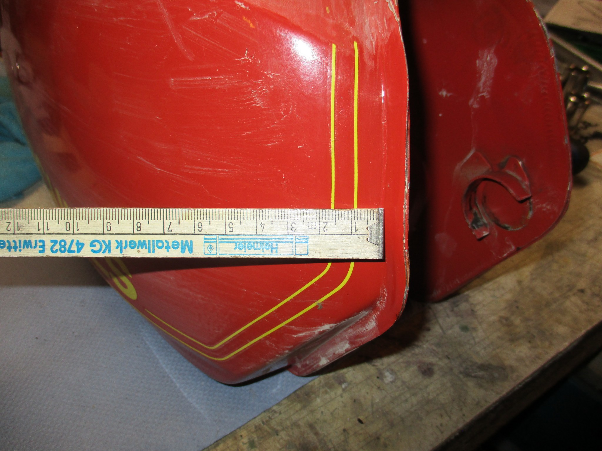

Martin
Also ich meine, auf meinem originalen Tank kann man es relativ gut erkennen. Ich habe mit Nassschleifpapier die Schichten "abgetragen" und würde sagen, daß die Linien und Schriften aufgeklebt wurden und dann mit Klarlack überzogen sind. Die Linierung ist bei mir übrigens relativ ungenau aufgeklebt, das heißt, der Abstand der Linien zu den Kanten hat teilweise mit blosem Auge erkennbar unterschiedliche Abstände. Handarbeit eben...
Ich kann gleich noch ein paar Bilder machen, bevor ich den Tank komplett entlacke...
Grüße,
Alwin<br /><br />-- 27.02.2018 19:50 --<br /><br />So, hier noch ein paar Bilder:
Grüße,
Alwin
