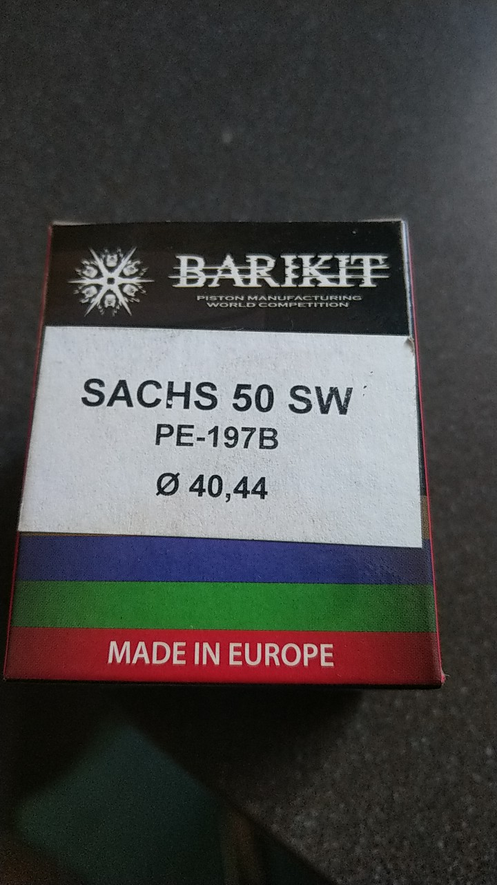

Hast Du den Barikit P677 in den SW Motor verbaut? Die Angabe z.B 40,25 ,oder 40,50 bezieht sich auf den Zylinderdurchmesser bei dem oben angegebenen Kolben.Siehe unter Barikit.de
MfG Klaus
Nein, so wie unten, nur mit 40.24 MM.
Kolben gemessen: 40.25 MM.

Hi,
Holger hat was das Laufspiel angeht völlig recht, ich fahre zur Zeit einen Barikit P677 in meiner RLC mit 0,03mm Laufspiel!
Das Ding läuft wie die Hölle und ich hatte noch nie ein Problem mit dem Spiel.
Ich habe allerdings schon festgestellt das er nicht so schön läuft wenn man das Spiel zu groß macht.
