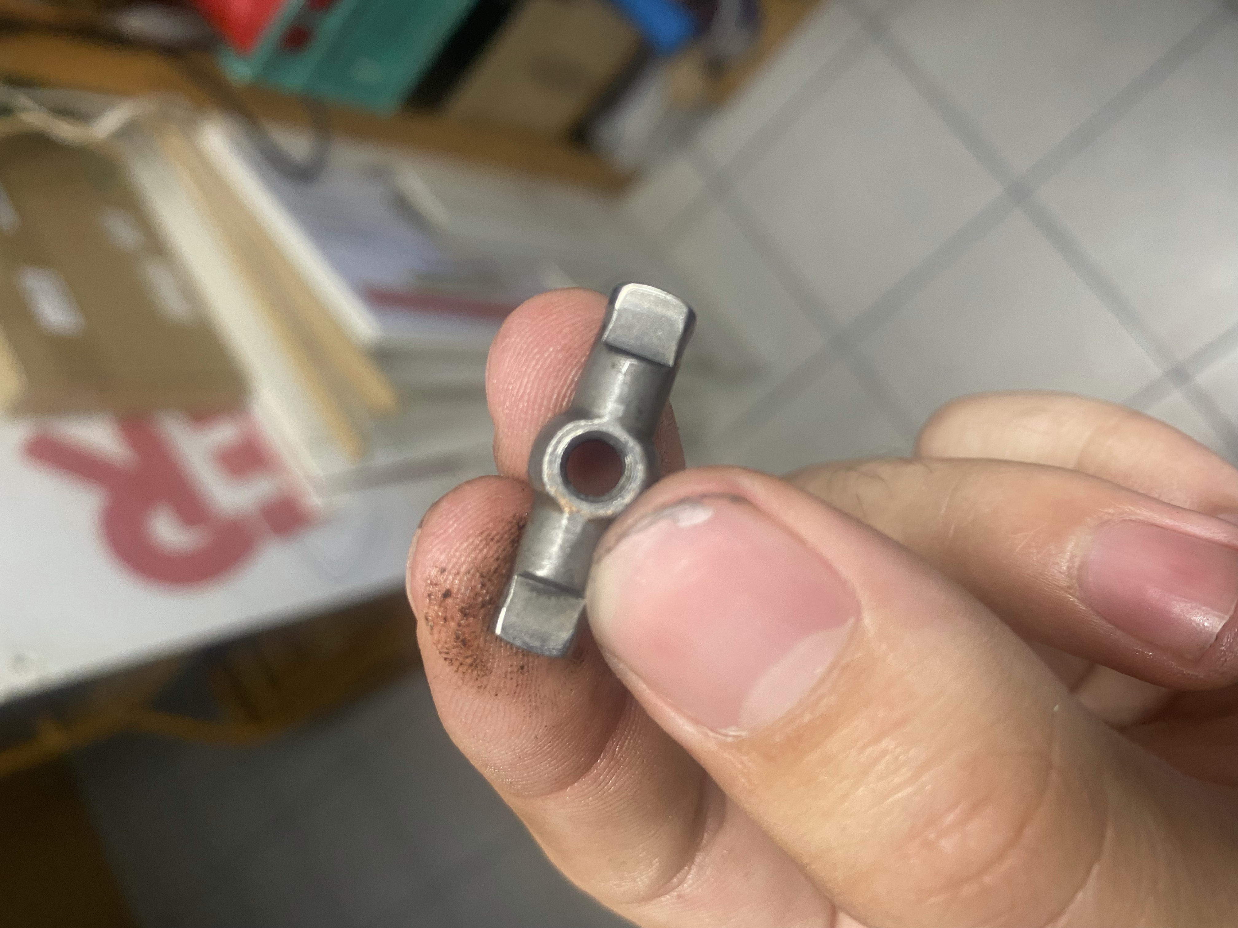

habe letztens eine Supra 4 GP mit dem Sachs 506/4 AKF gekauft. Sie hat leider ein bisschen Schaltprobleme, 1-3 Gang gehen schwer rein, der 4. gar nicht.
Habe zuerst die Schaltung und Kupplung neu eingestellt aber hat wenig gebracht. Mache jetzt gerade eine Motorrevision und wollte auch den Ziehkeil tauschen. Der jetzige Ziehkeil sieht aber nicht wirklich schlecht aus meiner Meinung nach. Vielleicht minimal abgerundete Ecken.
Gibt es noch andere Möglichkeiten woran die Schaltprobleme liegen könnten? Vielleicht am Schaltgestänge? (dort wo man die Schaltung einstellt, weiß nicht wie das heißt).

Wie sehen die Zahnräder an den Flanken zum Ziehkeil aus?
Was meinst du genau? Die Zahnräder also die Vier Gänge sehen gut aus.
Da wo der Ziehkeil eingreift schlagen die gerne mal aus.
Achse, habe die Zahnräder von der Welle noch gar nicht runter genommen. Wie mache ich das? Und wie bau ich den neuen Ziehkeil ein. Um ihn auszubauen, habe ich nur die Welle auf der er angeschraubt war rausgeschraubt und er kam mir schon entgegen geflogen.

Habe die Welle jetzt mal auseinander gebaut, hat ein paar Macken aber weiß nicht ob das schlimm ist oder nicht. Weiß da jemand was? Habe jetzt auch den Ziehkeil gewechselt. Bei genauerem Hinsehen sieht der alte doch schon ziemlich verschlissen aus. Bessere Bilder habe ich leider nicht hinbekommen.

Habe mittlerweile den Motor überholt und wieder zusammen gebaut. Funktioniert eigentlich auch alles, bis auf die Schaltung.
Bin mir relativ sicher dass es an der Schalteinstellung liegt. Ich bekomm sie aber irgendwie nicht richtig eingestellt. Kenne das YT Video und habe auch das Werkstatthandbuch, aber die Einstellung funktioniert nicht. Gibt es eine andere Möglichkeit oder sowas? Den Ziehkeil muss man ja komplett auf das Gewinde draufschrauben oder?
Das muss so funktionieren. Wenn nicht, prüfe nochmal ob alle Distanzen stimmen. Da darf nicht zuviel Spiel sein.
