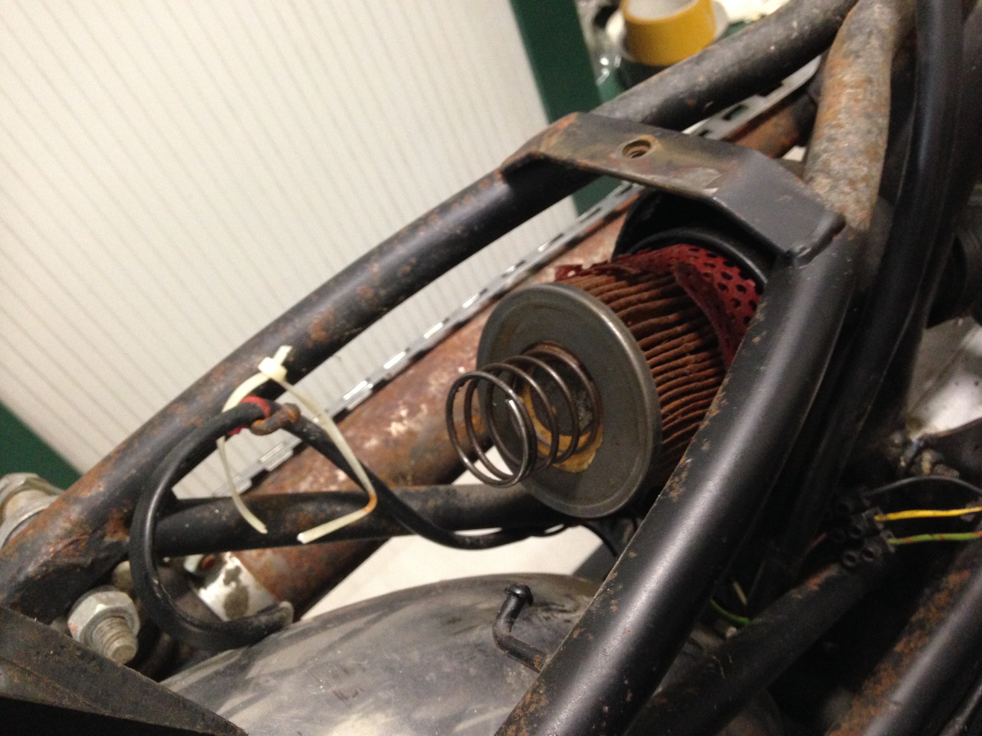

Noch ne Frage wegen Luftfilter..... welchen kann ich da verwenden oder wo kaufen?
Danke Grüße Michael<br /><br />-- 26.01.2018 21:25 --<br /><br />
Blase den ordentlich aus und behalte ihn. Von innen nach außen.
