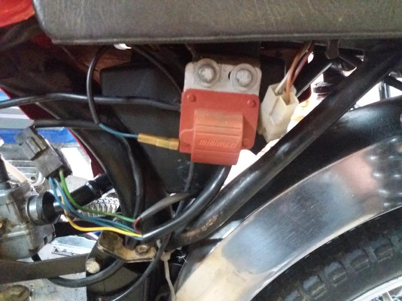

Mach doch mal den rechten Seitendeckel unterhalb der Sitzbank ab und mach ein Foto, das dann hier posten. Ich erklärs Dir dann. Hochladen mit www.picr.de

das grüne und rot/schwarze kabel hängen einfach lose rum

Also entweder kennst du dich nun mal so überhaupt gar nicht ein wenig aus oder du willst uns veräppeln....
Die Kabel hängen nicht einfach nur mal so lose rum, du siehst doch die Steckverbindungen. Und das mit dem Bremslichtschalter: guck Dir Dein Moped an, so schwer ist das doch nicht. Auf der Seite, wo die Bremsstange sitzt muss weiter vorne an der Schwinge auch der Bremslichtschalter sein.
