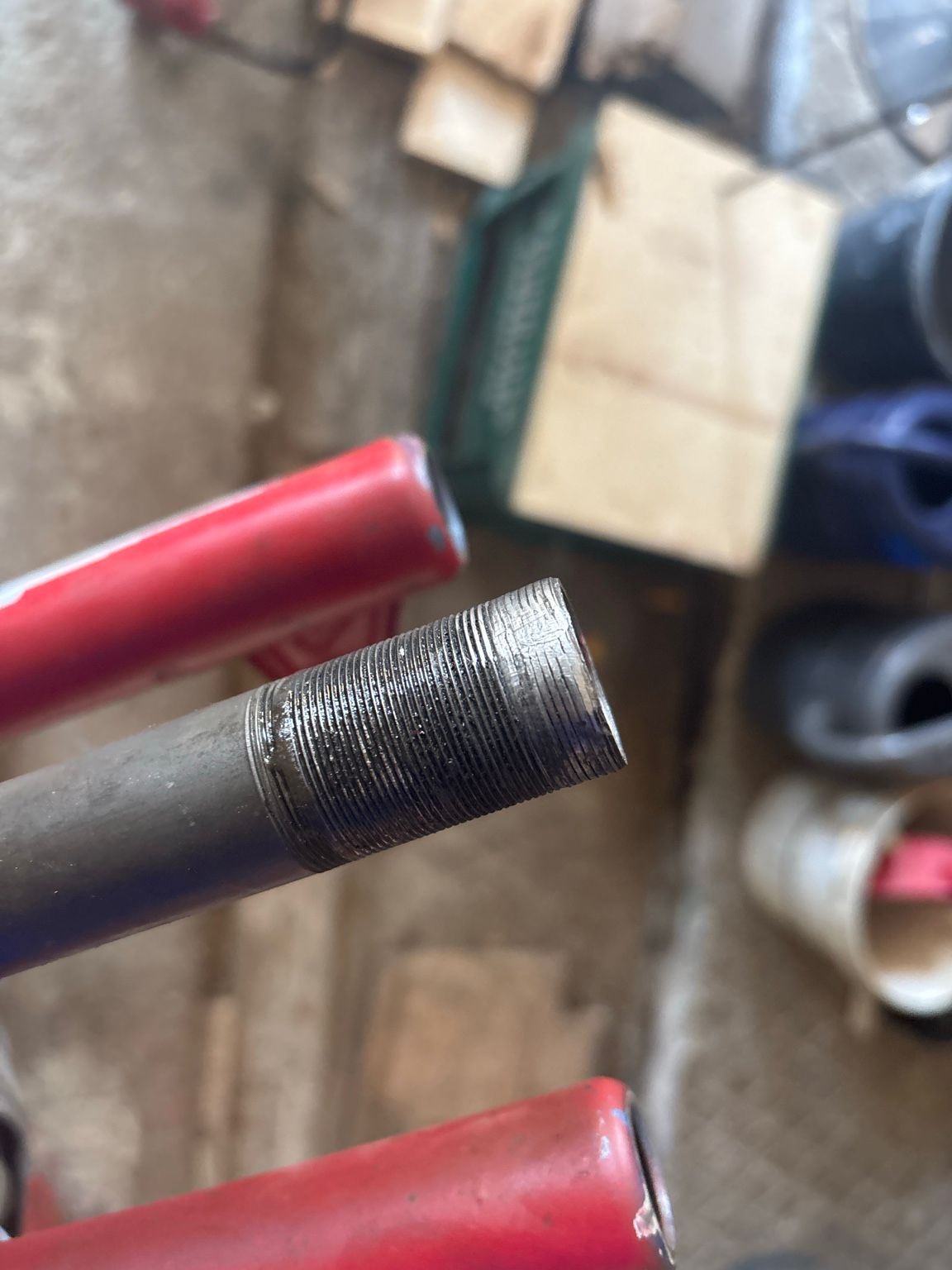

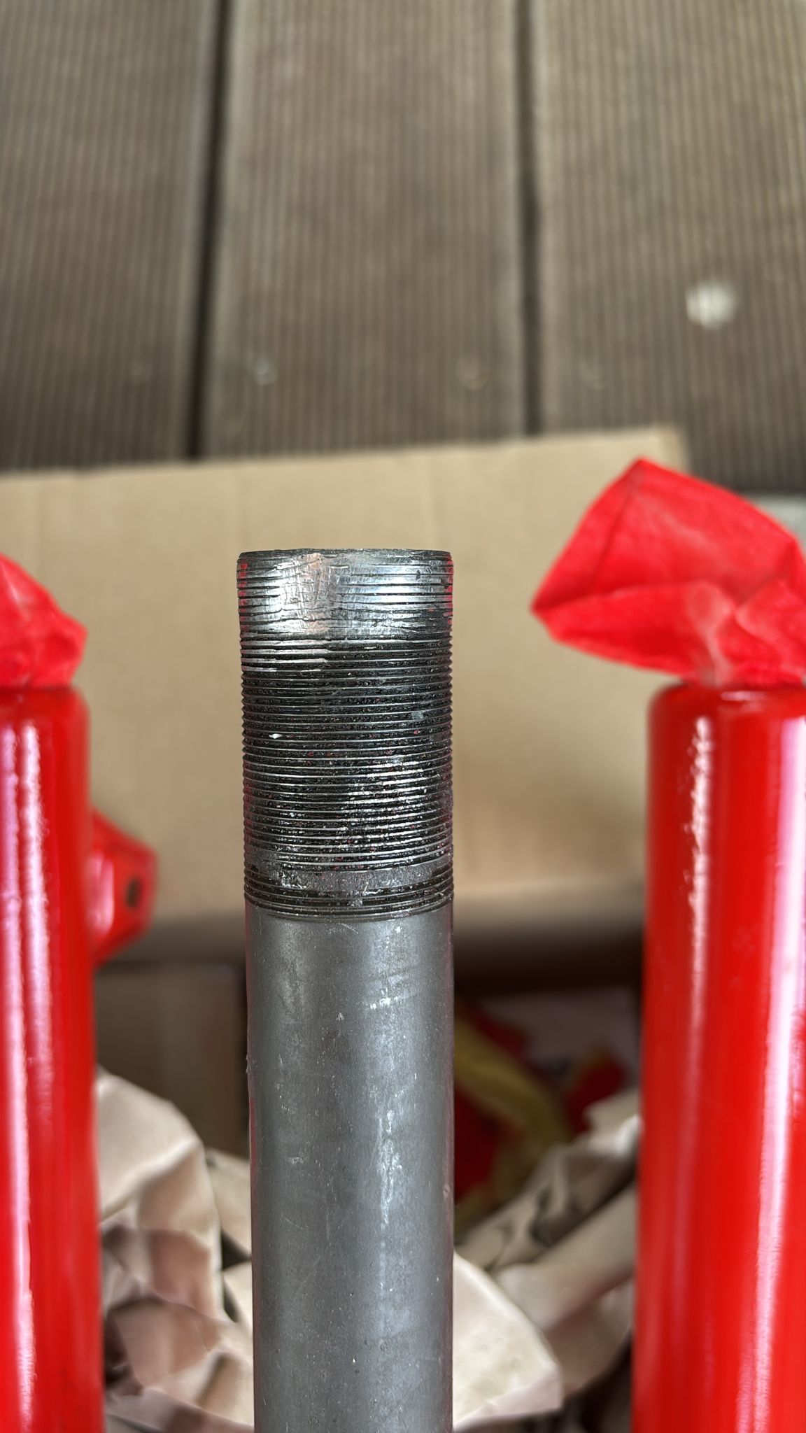

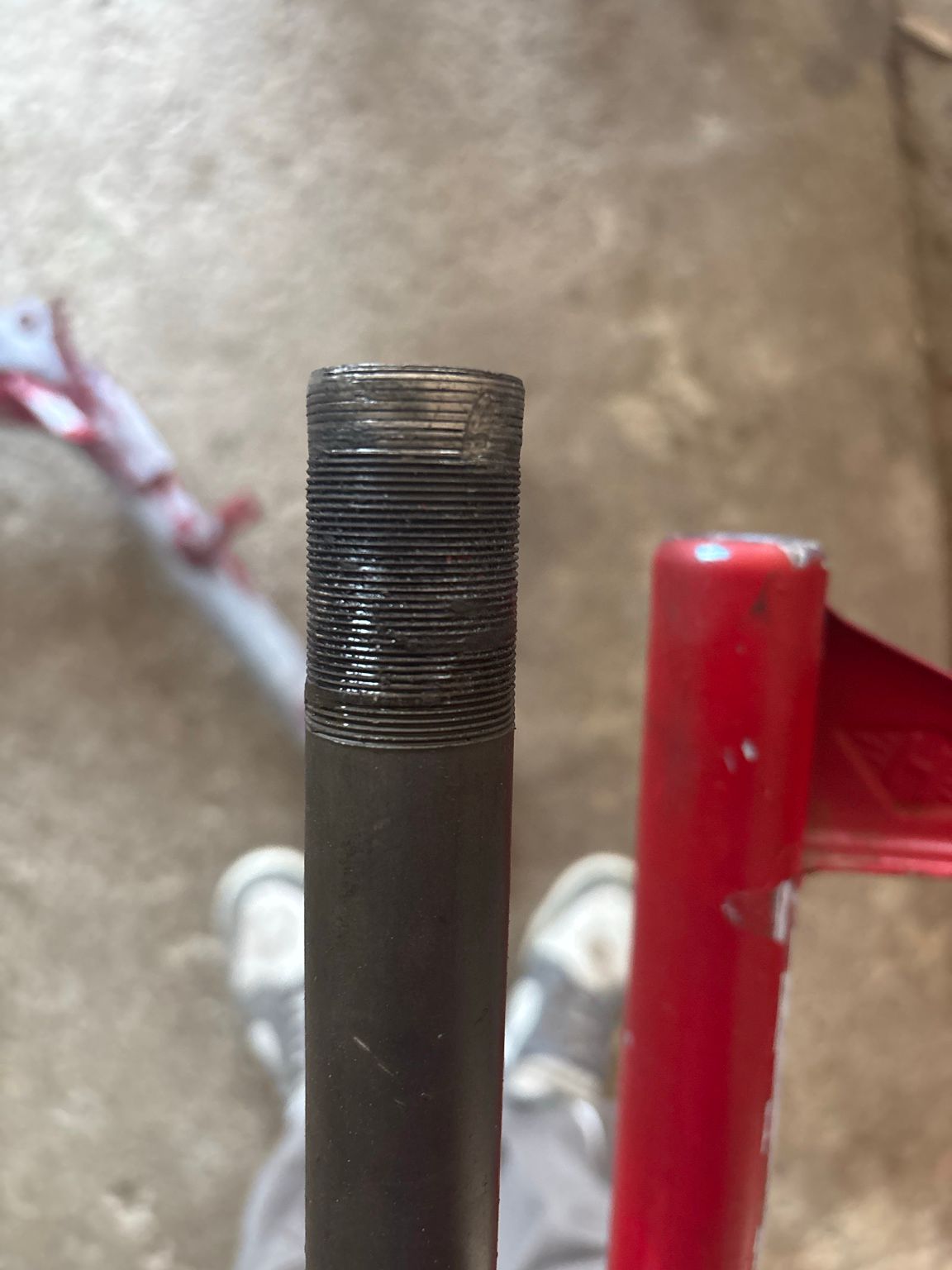

ich restauriere gerade eine Hercules Prima 5 und habe leider das Gewinde am Steuerrohr der Gabel beschädigt.
Es handelt sich um das obere Gewinde für die Lenkkopfmutter. Das Gewinde ist M26x1. Der größte Teil des Gewindes sieht noch gut aus, allerdings sind die ersten Gewindegänge oben beschädigt bzw. teilweise weg.
Meine Idee war, das Gewinde mit einem M26x1 Gewindeschneider nachzuschneiden. Ein Bekannter meinte jedoch, dass das eventuell nicht mehr zu retten sei.
Was meint ihr anhand der Bilder? Hat das Steuerrohr noch eine Chance, wenn ich es vorsichtig nachschneide oder würdet ihr die Gabel tauschen?
Vielen Dank für eure Einschätzung.

Servus,
Ich würds mal mit Nachschneiden probieren. Siehst du dann eh ob die Lenkkopfmutter hält oder nicht. Vielleicht geht ja die Mutter noch ein bißchen in die nicht beschädigten Gewindegänge rein.
Nein, das Rohr ist auch mit einem Gewindeschneider nicht mehr rettbar. Das Gewinde muss durchgängig gangbar sein für Lenkopfmutter und Hutmutter.
Abschneiden und ein altes mit gutem Gewinde und Innenrohr anschweissen.oder komplett tauschen.
Gruß Uwe
Nein, das Rohr ist auch mit einem Gewindeschneider nicht mehr rettbar. Das Gewinde muss durchgängig gangbar sein.
Gruß Uwe

hallo julian!
was willst du da noch nachschneiden?????
da bleibt doch vom gewinde nur noch was fragment ähnliches übrig.
such was gutes, gebrauchtes.
ein oder zwei brauchbare gewindegänge sind definitiv zu wenig!

Mit tauschen meinte ich die Gabel kostet nicht die Welt aber auch hier wirds langsam eng auf dem Gebrauchtmarkt.

Hi Julian, retten kann man alles, dein Problem ist dass wenn du hier nachschneidest die Mutter nicht mehr genug Material hat und sich löst. Einfacher ist eine gute Gabel!
Man könnte, wie schon geschrieben, ein Stück einschweissen oder Material aufschweissen, muss man halt können oder jemanden haben der das kann.
