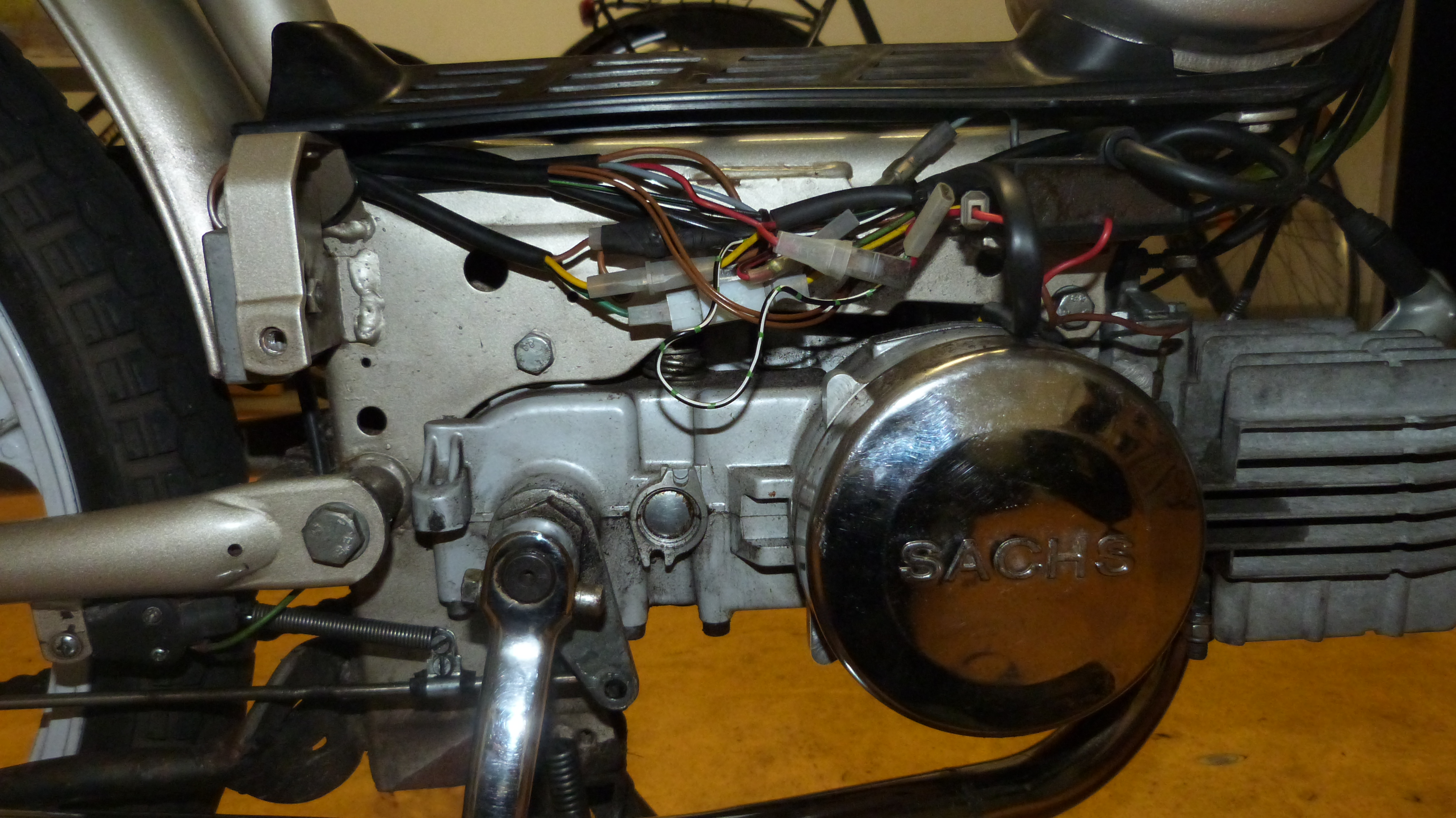

Guten Abend,
Ich habe mir die Elektronik von meinem Mofa angeschaut und vermute das ich gar kein Spannungsregler/begrenzer eingebaut ist.

Recht unwahrscheinlich; :shock: ich würde auf das Teil im letzten Bild tippen; aber da kann vielleicht mal einer von den Experten hier was zu sagen. :wink:
Das Problem ist behoben, der Vorbesitzer hat das Licht Stromkabel nicht an den Begrenzer sonder gleich an den Kreislauf angeschlossen.
