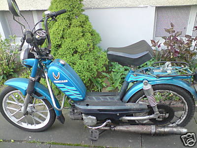

Ich bin neu hier,habe die Suche benutzt aber nichts gefunden.Ich habe mir eine bzw. zwei Hercules Prima 5 gekauft,die meines erachtens vorne eine sehr schwache federung hat.Kann man da irgentwas austauschen?Bei der anderen ist beim fahren,also wenn der motor auf ner bestimmten höheren Drehzahl kommt ein komisches klingelndes Nebengeräusch.Und das bei 5800 km.was könnte das sein?

Gabel:
Je nach alter können durchaus die Federn nachgelassen haben und auch eine Ladung frisches Fett (vermengt mit Sägespänen !) wirkt oft Wunder, aber erwarte nicht zu viel.
Das Fahrwerk der Prima war und ist grausig, das ist und bleibt ein ganz großer Schwachpunkt dieser Fahrzeuge.

Kann man die Federn der Gabel tauschen?( Ist die Gabel mit Kunststoffschutzblech ) Die Hercules mit den 5800 km hat eine schöne straffe gabel,aber die andere ist unter aller Sau. Die Mofa mit 5800 km stand die letzten 3 Jahre.Es hört sich klingelnd an,fast als wenn irgendwas im Motor lose ist.....
Hier ein Bild von der Mofa mit der schwachen Gabel:
Ja, du musst die Gabel halt ausbauen, dann die Faltenbläge lösen und die Tauchrohre abdrehen. Dann kannst du die Federn ausbauen.
Oft sieht man dann schon wo der Hund begraben liegt. Es muss ja nicht nur eine Feder sondern auch reichlich (!) Fett in jedem Gabelholm sein.

Alles klar danke dir.Habe heute die Gabel zerlegt,die federn haben eine länge von 20 cm.Kann das sein das die Original Länger sind? Fett war nicht viel zu sehen......Ich habe im Mopedladen im Internet Federn in 245 mm Länge gefunden.....das wären ja schon 45mm mehr.....
Ich müsste jetzt nachmessen gehen wie lang die Federn in meinem Teilefundus sind, aber 200mm kommt mir, rein gefühlsmäßig, etwas kurz vor.
Mach die Federn doch mal richtig sauber (Dieselkraftstoff), dann sieht man schon ob sich da mal irgend ein Held der Säge dran ausgetobt hat ...
