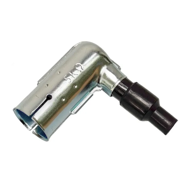

Noch eine Frage bezüglich dem Zündkerzenstecker. Da ist ein Bremi dran, ich habe mal irgendwo gehört, dass dieser bei Wärme Probleme verursachen kann. Hat da jemand Erfahrung? Wo bekomme ich einen Beru mit 5k Ohm her?
Die 1 Kiloohmstecker funktionieren doch . Bremi - Bosch- Beru geht doch alles. Warum da so ein Heckmäck drum machen?
Das mal was kaputt geht, ist doch immer mal möglich. Gummikappe und etwas Fett schützen da auch ganz gut. Man muss nicht immer alles glauben was da berichtet wird.
Ich sehe mehr Mopeds mit den 1 Kiloohmstecker rum fahren als mit 5 Kiloohm.
ja der NGK ist gut und den werde ich zum Testen auch zulegen. Aber er ist halt optisch nicht wirklich ansprechend.

Bremi sollen ja eben nicht einwandfrei funktionieren, deswegen frage ich ja nach, ob damit jemand schon Erfahrung gemacht hat.
Die 5k Ohm nimmt man bei einer 12V Zündung her, die 1k Ohm bei der originalen 6V Anlage. Ich fahre bei meiner MK3X mit 12V Vape einen 1k Ohm Beru Blechstecker. Funktioniert auch einwandfrei, aber angeblich soll das Radios, Funkempfang, WLAN, Bluetooth usw. stören, aber was weiß ich. Beim Mopedfahren schau ich nicht aufs Handy.
Ich dachte nur das könnte einen Zusammenhang bezüglich dieses Startproblems beim warmen Motor haben. Deshalb wollte ich mal nachfragen, ob da jemand ähnliche Erfahrung gemacht hat. Fragen kostet ja bekanntlich nichts.

Der Kerzenstecker hat mit dem schlechten Warmstartverhalten eher weniger zu tun.
Bremi Kerzenstecker habe ich auch schon verbaut .Mir ist da nichts negatives aufgefallen.
Wie gesagt, ob Bremi, Bosch, Beru ,alles kann sich mal verabschieden.
Optik
Hallo Tom,
es reicht im Normalfall entweder die Kerze oder den Stecker zu entstören.
Beides ist normalerweise nicht notwendig und führt u.U. zu einem schwächeren Funken und damit eventuell auch zu deinem Problem.
Wenn du deinen Beru-1kOhm-Stecker mit einer entstörten Kerze fährst, dann reicht das.
Danke euch für die Antworten. Dann hab ich wohl mal wieder Info gehört, was nicht zwingend stimmt.
Verbaut ist bei beiden Mokicks (MK2 und MK3X) eine Champion L86C Zündkerze, also nicht entstört. In der MK2 der besagte Bremi 1kOhm, in der MK3X ein Beru 1kOhm.
Ich werde einfach mal die Stecker austauschen und dann berichten.
