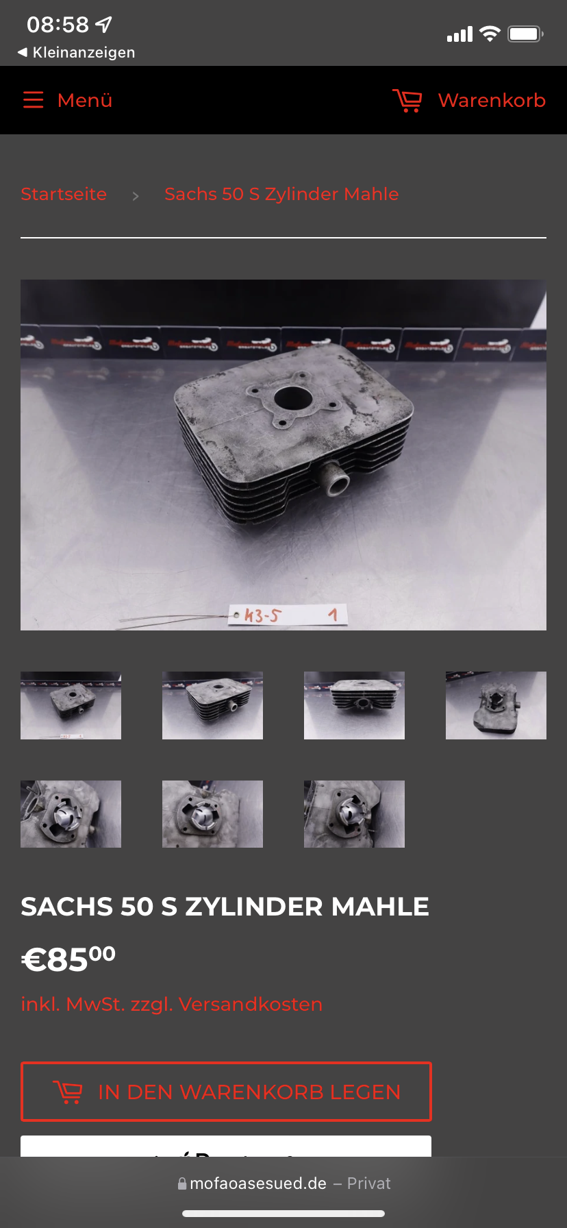

Ich hab mal geguckt, und beispielsweise den Zylinder unten gefunden. Der ist ja ohne Kopf und ohne Kolben, brauch ich da wieder andere oder kann man eventuel die fahren, die verbaut sind?
6,25Ps Zylinder Alu Breitwand Zylinder Nikasil beschichtet,passt auf deinen Motor. Vergaser müsste geändert werden z.B Bing 1/19/31 Hat auch einen anderen Kolben.
Alle hier im Thread genannte Zylinder haben verschiedene Kolben.
Nikasil beschichtete Zylinder, mit und ohne Kolben müsste man genau begutachten. Da gibt es hier im Forum auch Themen zu.
Zylinderkopf ist auch anders.
