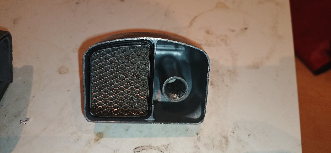

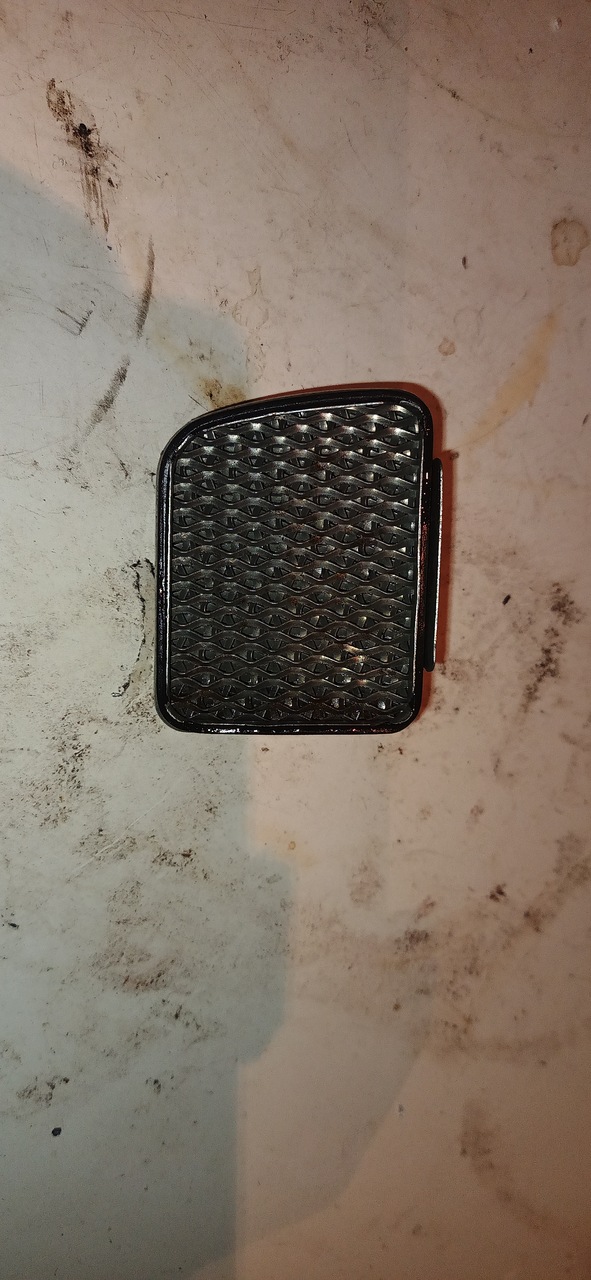

Das ist aber nicht der Sachsmotor mit der Ausführung 1092.Dieser Motor lst Luftgekühlt. Er hat kein Gebläse.
Vergaser ist der gleiche. Mopedmotor wie in MP4 und Mofamotor wie in MF4 haben den abgebildeten Vergaser. Es ist ein Bing 1/12/168 oder 1/12/169. Tun sich beide nix. Ich fahre beide. ICH weiß das. 😉
Ups. Tippselfehler . 😂 Mofa ist natürlich MF3. Tschuldigung. Ich bitte um gerechte Bestrafung. 😁
Hallo Mensch ohne Namen. Stell einfach mal ein Foto vom Motor bzw. dem Vergaser hier rein. Dann sehen wir weiter. Die MF3, die ich kenne haben den Bing 1/12/168 bzw 1/12/169. Die MF3 hat einen handgeschalteten 2-Gang-Motor, gebläsegekühlt. Die MF4 ein Automatikgetriebe. Vielleicht wurde da mal was umgebaut. Tuningvergaser? Wer weiß?
Wenn es der Sachs Motor 1092 ist hat er 1,25 Ps. Und der Vergaser hat einen Buckel und in dem Buckel unten drin ist der dreieckige Luftfilter,also den Vergaser abbauen und umdrehen dann siehst den Luftfilter.
Aber der Motor ist der falsche in deinem Moped.
Da habt ihr beide den Nagel auf den Kopf getroffen. Wir haben die MF3 mit Baujahr 72 in Marl gekauft. Läuft auch Problemlos bis auf Kleinigkeiten, die zu reparieren sind.Wir fahren sie erstmal so weiter .Es ist uns beim Kauf nicht aufgefallen, dem Verkäufer wahrscheinlich auch nicht. Wir sind schon etwas älter und nicht mehr so im Mofathema drin,wir arbeiten dran.Vielleicht weiss noch jemand wieviel Getriebeöl in den 1092 Motor gehört. Vielen Dank Grüße Heiko
