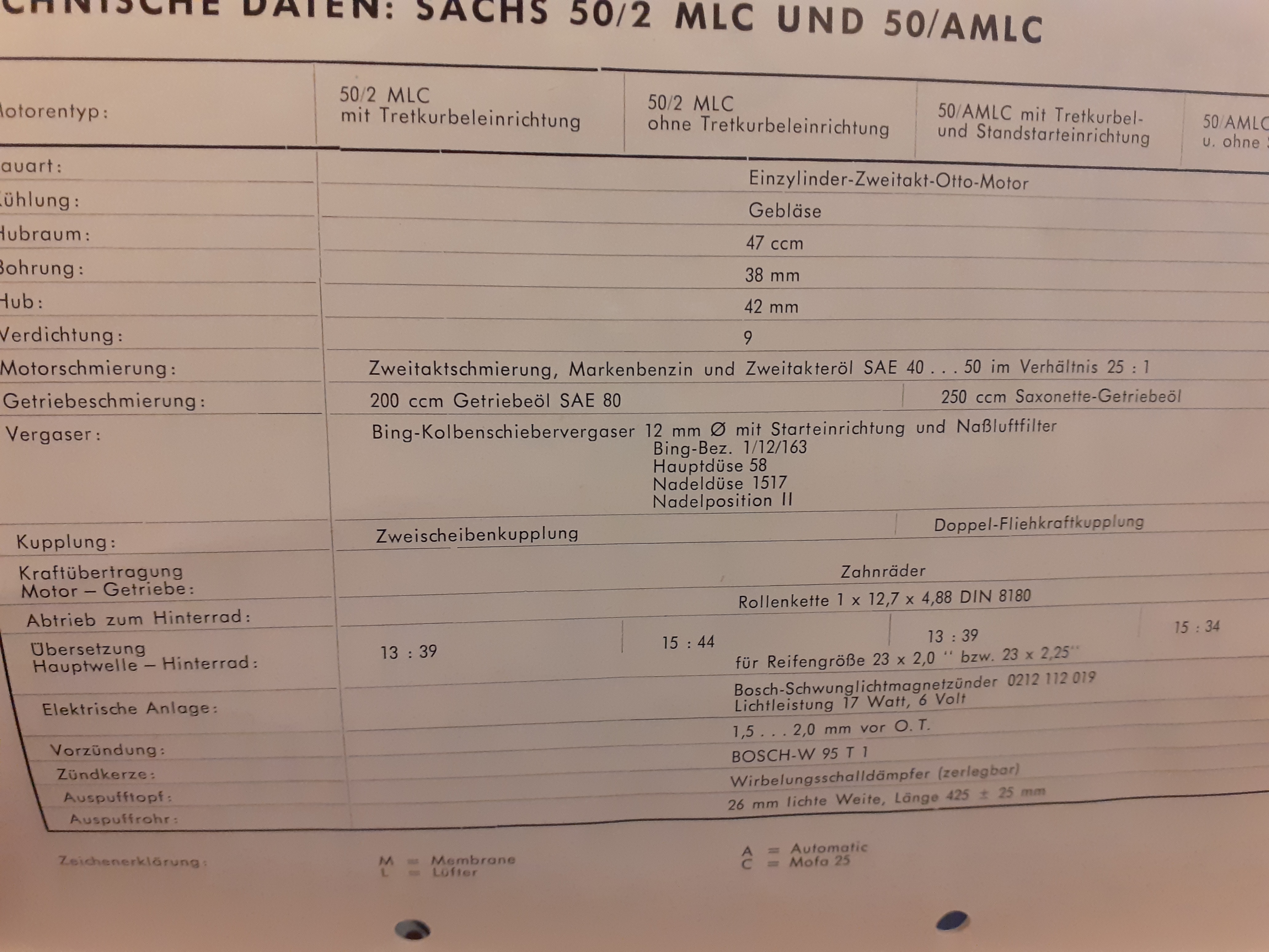

Magnetzünder Generator komplett ,Polrad und ZSB.Ankerplatte ist original Bosch 6 V 17 Watt, Bosch Nummer 0212 112 019,
Diese Nummer sollte auf dem Polrad stehen. Das ist die Nummer für die komplette Zündanlage.
Beim Einbau neuer Anker: Spalt zwischen Ankerschuhen und Magneten 0,25 mm-0,35 mm beachten.
Siehe Reparaturanleitung Sachs Mofa.
