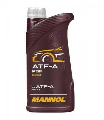

Ich habe dieses Öl gekauft und eingefüllt, ist das korrekt?
Sind die passenden Teile und die Montage/ Einstellung richtig ,sollte die Kupplung funktionieren.
Passender Nachbau,oder original Teile passend für deinen Motor verwenden.
Die Teile, mit denen das Problem auftrat, sind alles originale Teile von 1975. Das Axialspiel sind 0,5 mm. Die Messingschraube habe ich nach Anschlag an der Glocke 1/4-Umdrehung zurückgedreht. Kann ich das von mir gekaufte Öl denn verwenden, oder ist das ungeeignet? Liebe Grüße
Aus meiner Sicht kannst du das Öl fahren.
