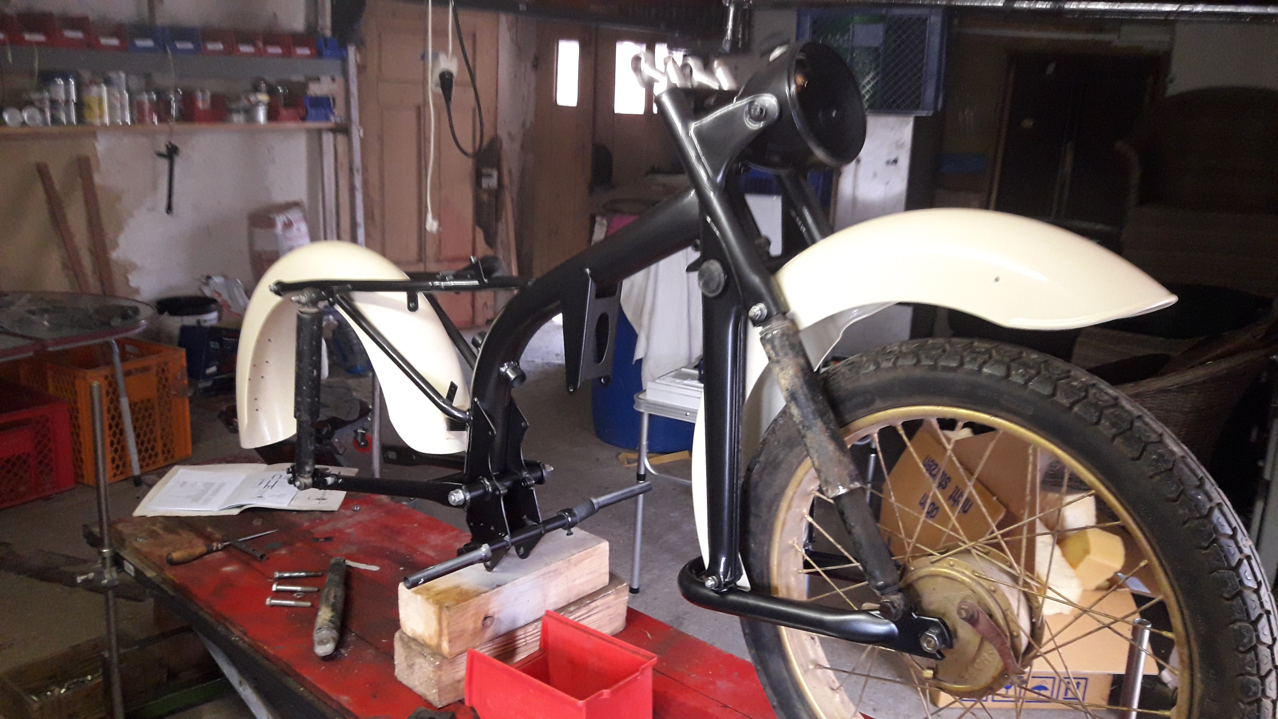

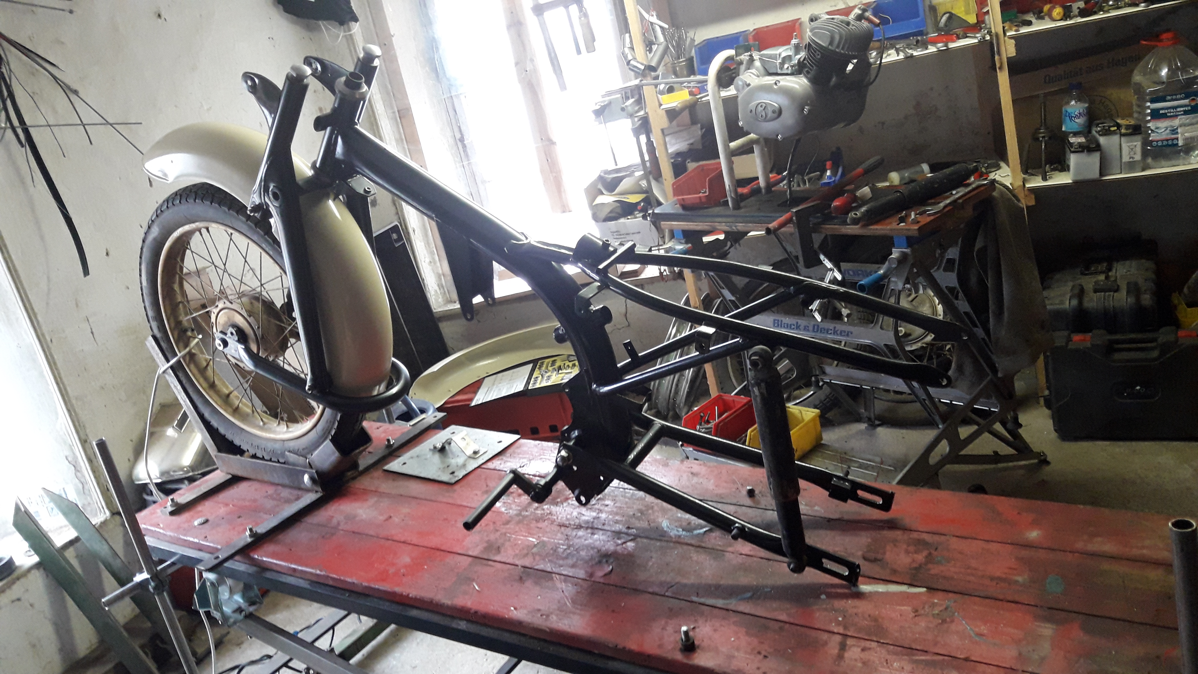

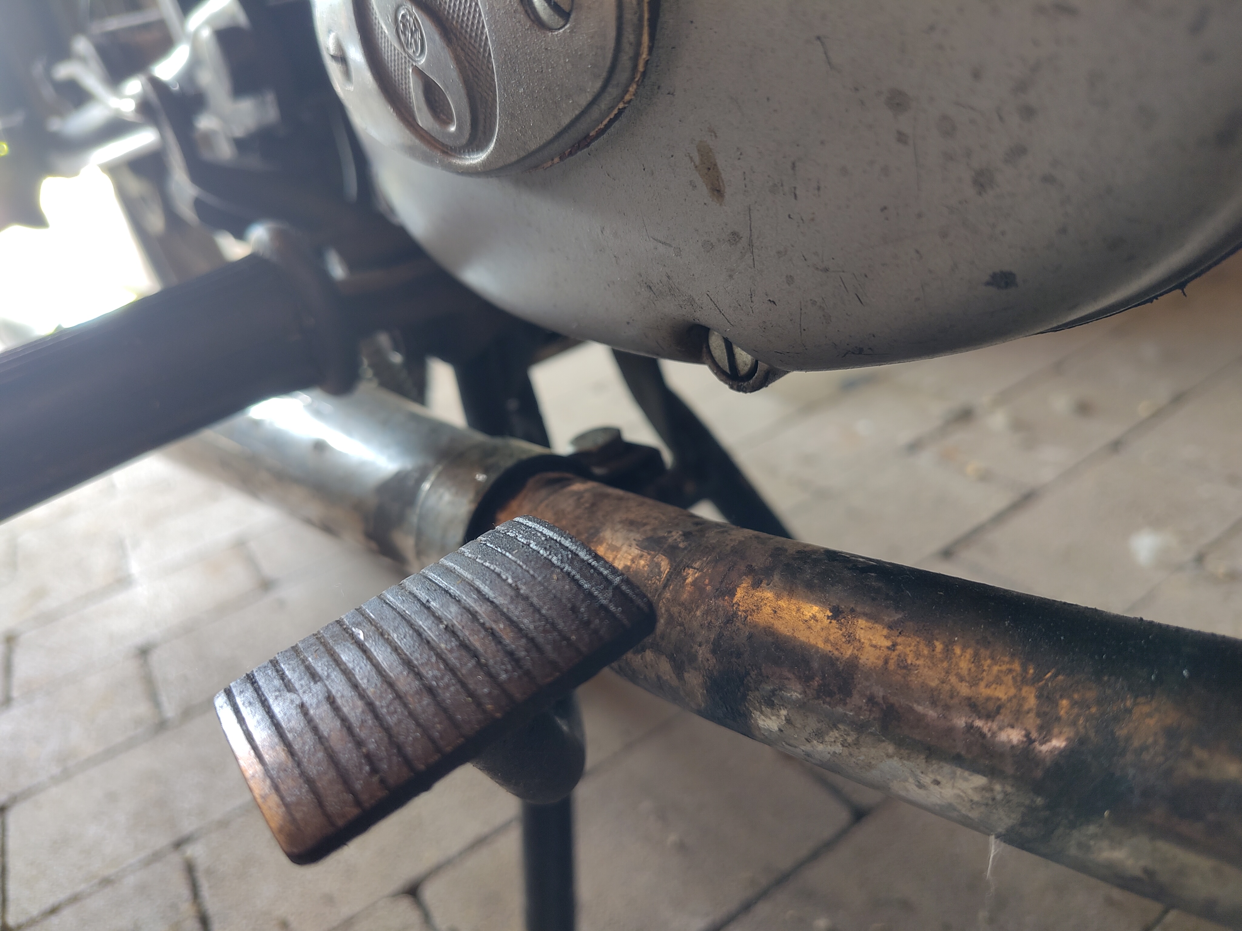

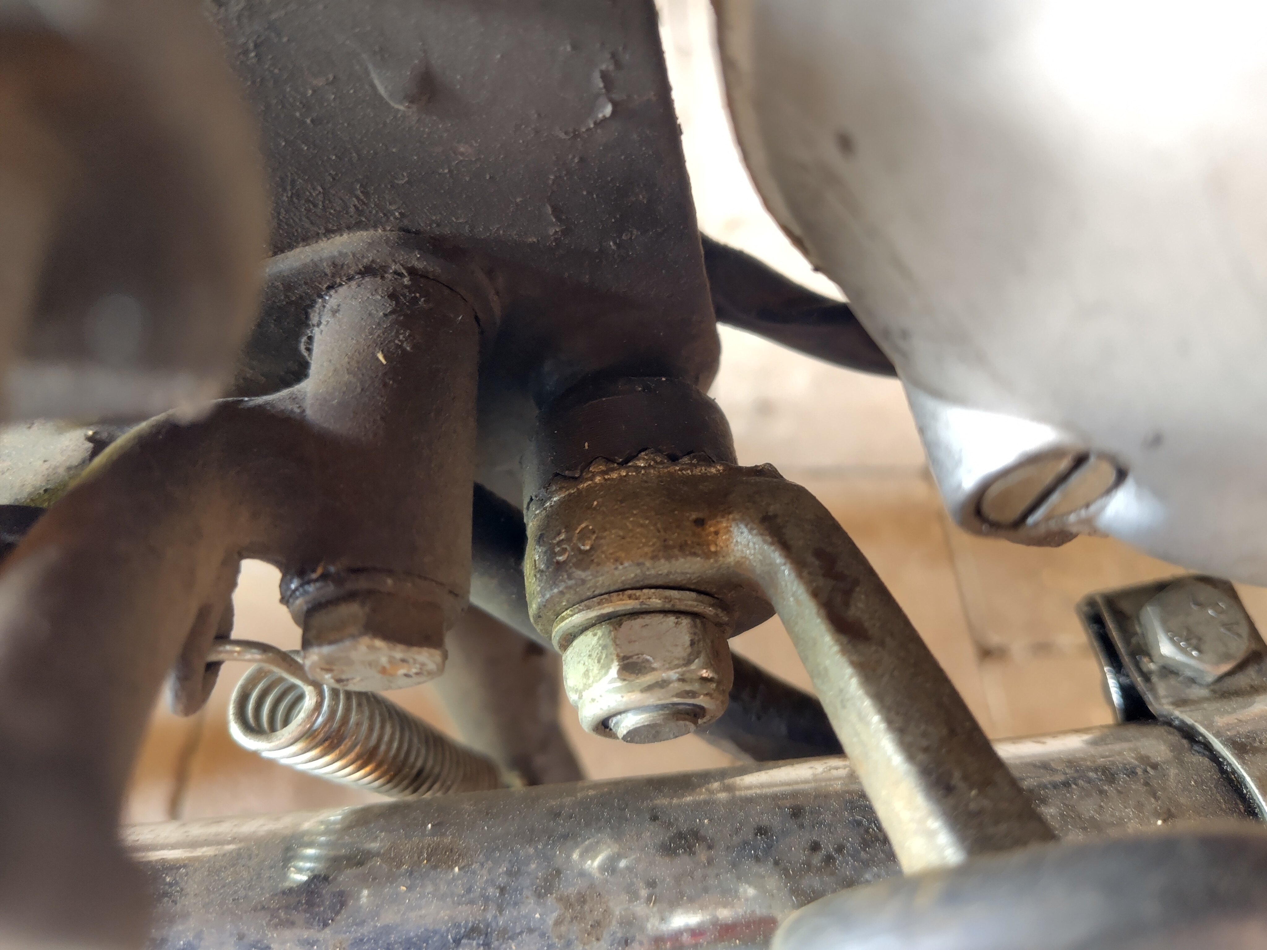

ich bin beim Zusammenbauen meiner MK 50 , Baujahr 1969.
als ich den Auspuff anbauen wollte , habe ich bemerkt, dass die Fussrastenhalterung im Wege ist.
Hat jemand eine MK 50 von dieser Bauart? könnte ich da Bilder bekommen wie der Auspuff an der rechten Seite verbaut ist, bevor ich nochmals Schleif- und Schweißarbeiten an dem fertig lackierten Rahmen mache. Welche Fussrasten sind denn da verbaut worden?

wie soll der Fußrastenhalter im Weg sein? Gibts davon Bilder?
Viele Grüße
Thomas
Die rechte Fussraste hat gefehlt als ich das Moped bekommen habe. da wurde am Rahmen an der Stelle wo die Fussraste war rumgefummelt. Ich habe dann einen Rahmen der K 50 Sport als Muster genommen und einen Fussrastenhalter angebracht, war wohl nicht sooo gut. Deshalb möchte ich mal gerne ein Bild eines Original´s anschauen.
Walter

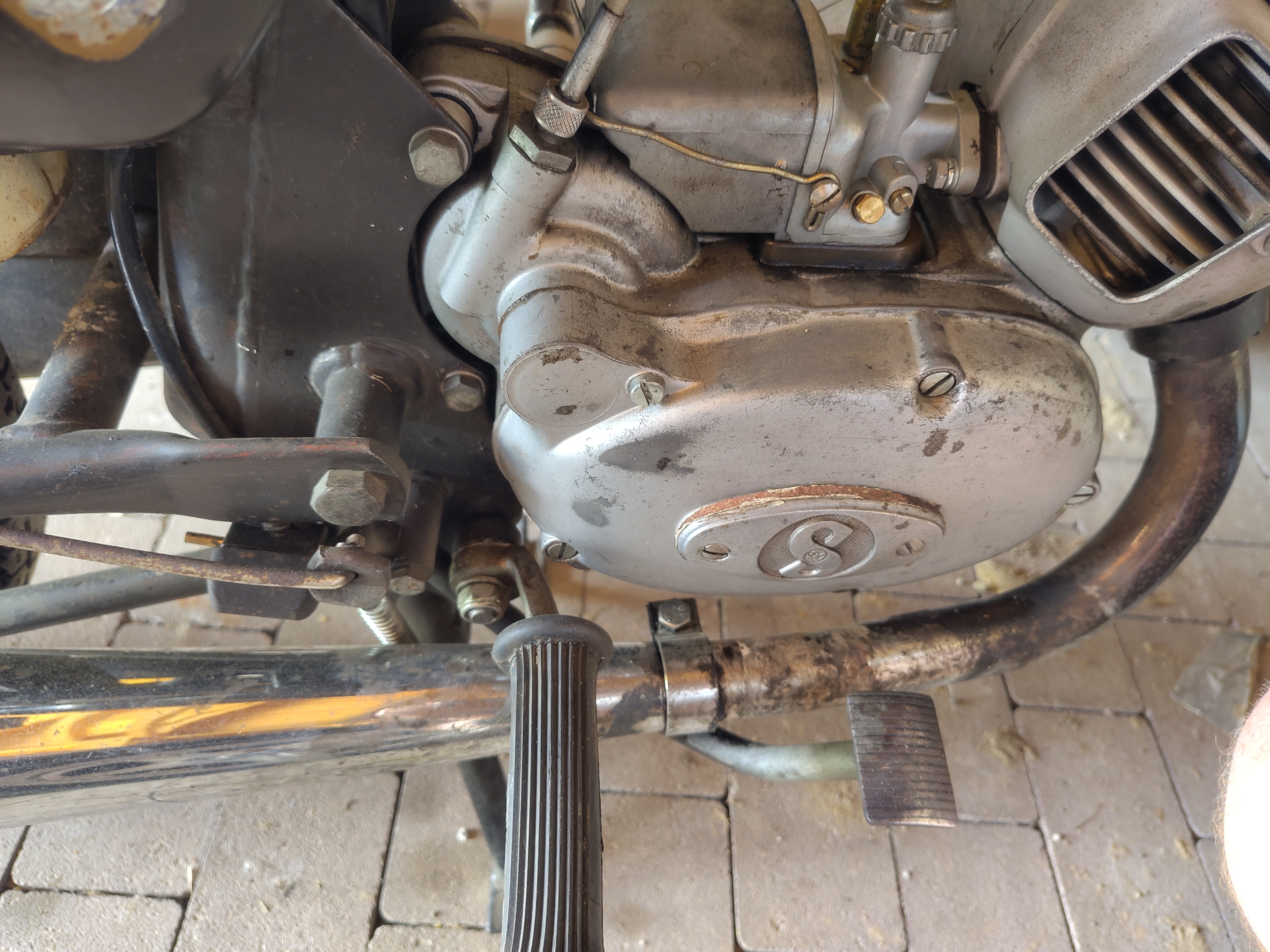

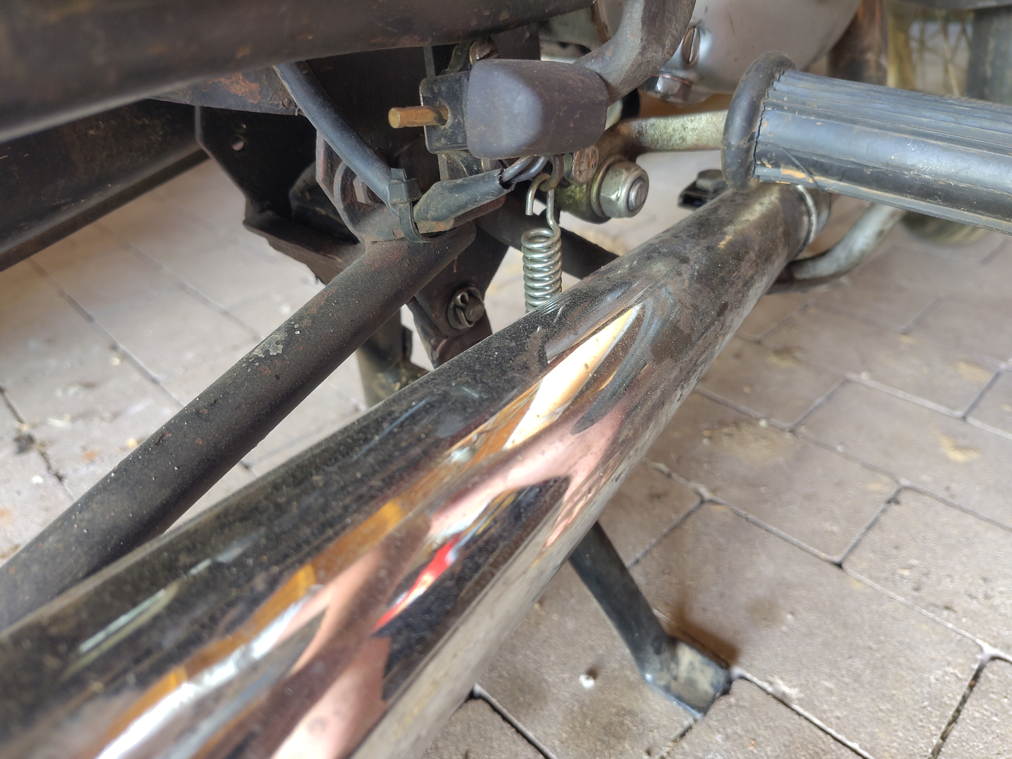

Das ist von einer MK50 mit gebläsegkühltem Sachs 50 Motor, die MK50/1 mit Sachs 501 sind anders

Hallo Thomas, vielen Dank. Das ist die Richtige(y):sneaky:😊.

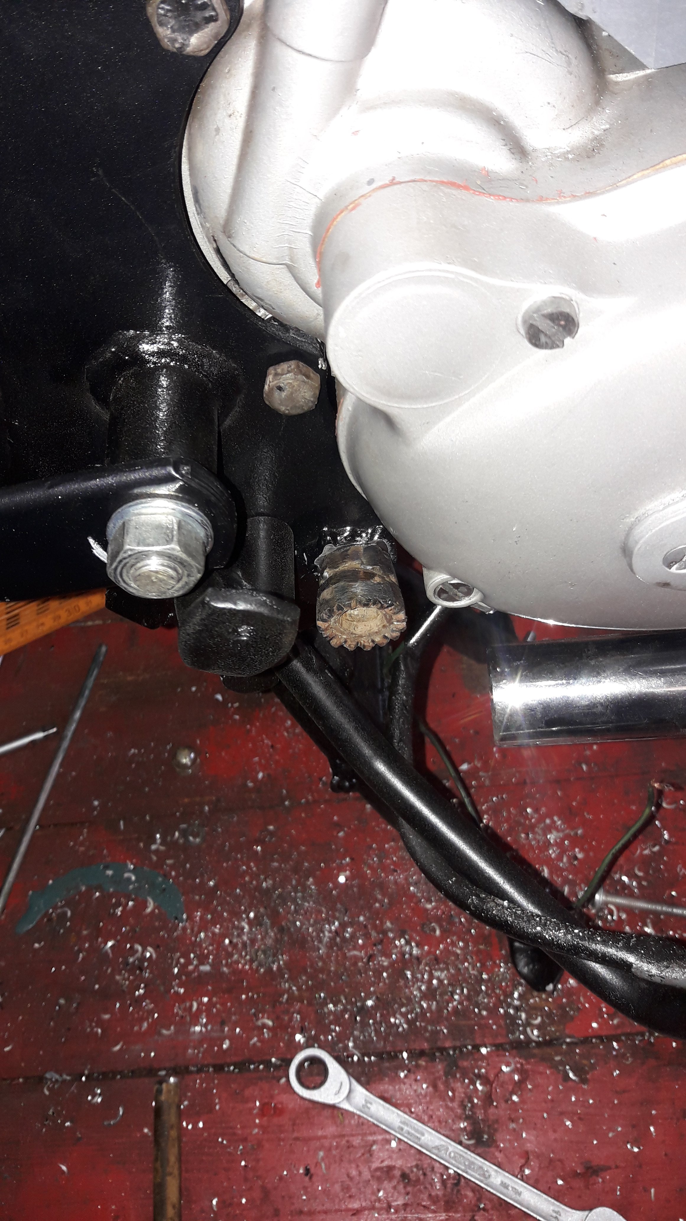

Da kann ich jetzt wieder anfangen zu "Werkeln" . Das Rohr das ich angeschweißt habe ist einfach zu lange. das muss ich kürzen und eine Verzahnung mit neuer Fussraste anbringen
Walter

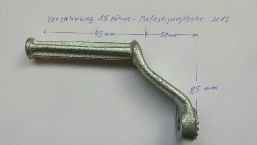

Die Fußrasten links und rechts sind auch unterschiedlich lang. Wenn nötig, kann ich die mal abbauen und messen. Die auf deinem Bild ist eine andere, die Maße passen nicht zum original
Hallo Thomas, ja ich habe jetzt die Rechte seite komplett fertig angepasst, noch nicht verschweisst. Jetzt habe ich dabei bemerkt, dass auch links nochmal nachgearbeitet werden muss. Ich wollte dich schon fragen ob du mir nochmal Bilder auch von links machen kannst. Wenn ich noch die richtigen masse der Fussrasten hätte wäre dad natürlich prima.
Gruss Walter 🤔

Die genauen Maße kann ich dir nächste Woche messen
