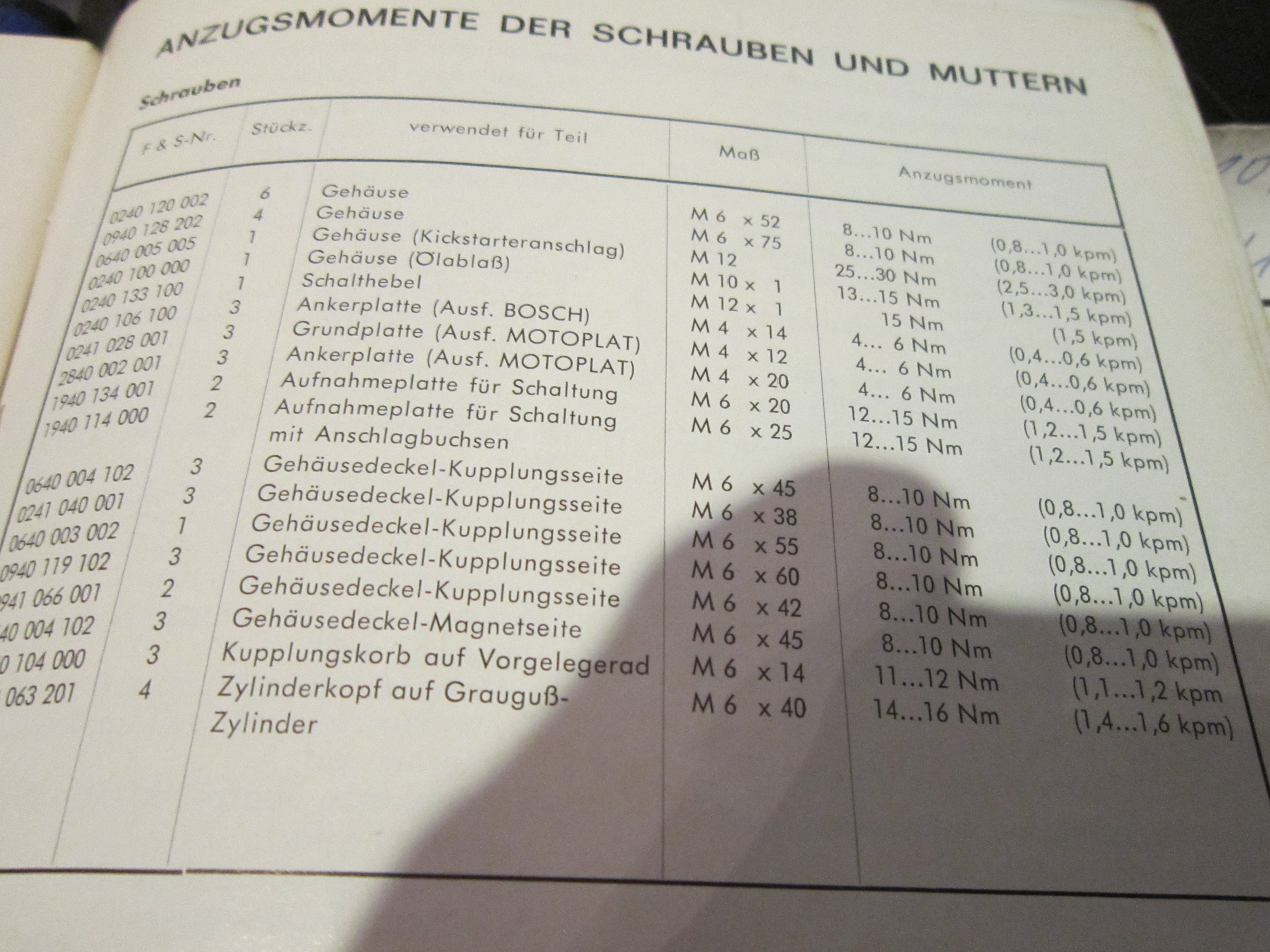

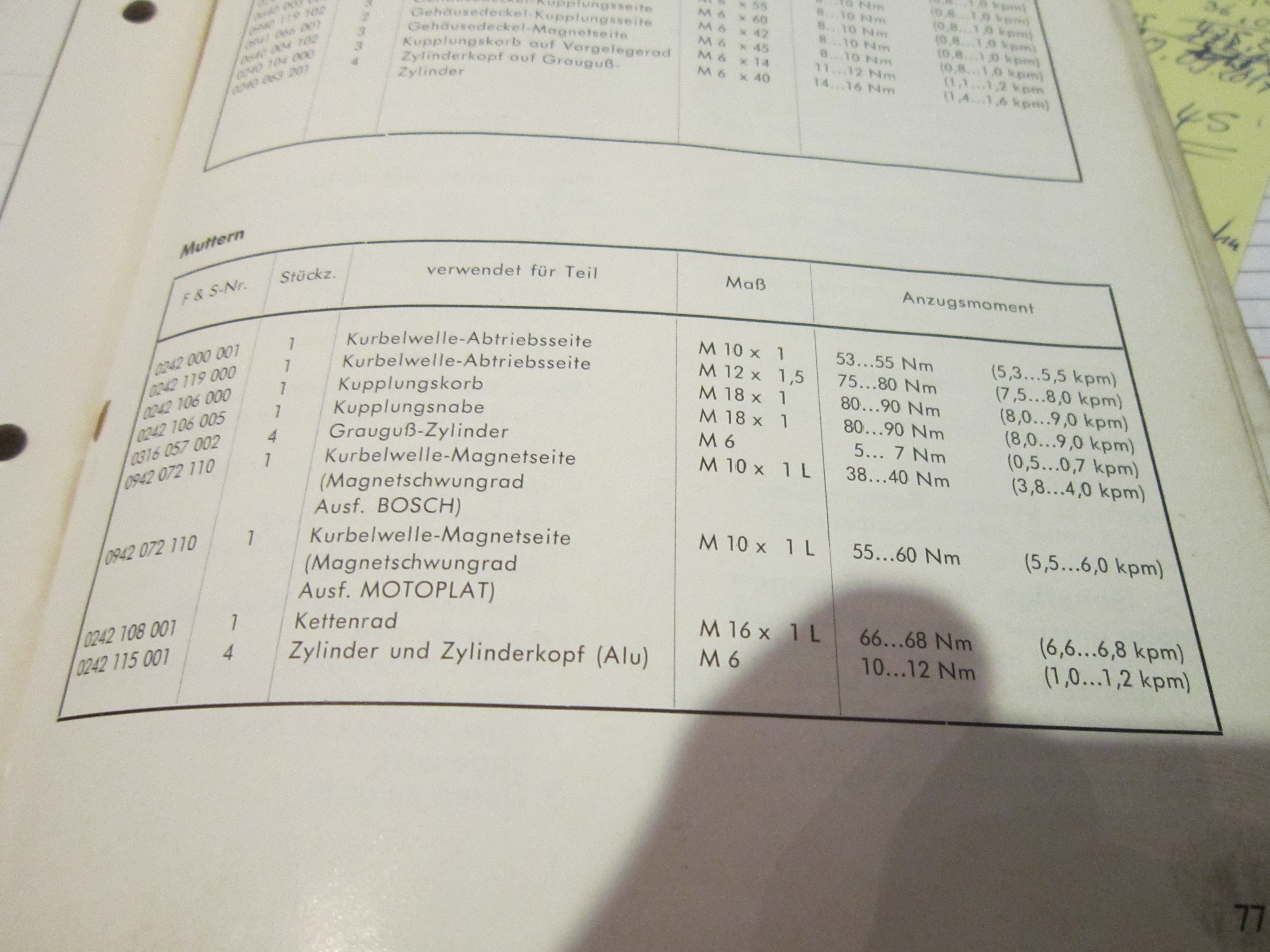

Hallo, muss was beachten beim wechseln der Zylinderkopf Dichtung?
Zylinderkopf ab Dichtung tauschen.Zylinderkopf wieder drauf Schrauben Handfest anziehen über Kreutz!Motor an Kontrolle ob der Kopf Dicht ist wen nicht Schrauben vorsichtig nachziehen!
Moin
Nicht Handfest !!!!!!!!!!
schau genau nach in der Rep. Anleitung mit wieviel NM !!!
Gruß Jörg
12 oder 13 Nm. Wenn's 15 sind wird auch keiner dran sterben. Das ist mit ner kleinen Knarre schon oberer Bereich von dem, was man mit einer Hand ziehen kann ohne zu knurren und zu bellen.
Mit Gewalt kommt man vielleicht um 20Nm. Die 12 oder 13 kann man aber auch schnell mal überschreiten, aber bis 15 sollte es noch ok sein, Hauptsache nacheinander über kreuz und immer etwas stärker anziehen,
also nicht gleich jede Mutter endfest.
Das mit dem Selbstausrichten des Zylinders durch kicken bei losem Zylinder kann man machen, aber ich bezweifle, dass es so viel bringt.<br /><br />-- 11.09.2017 22:08 --<br /><br />Zu stark angezogen staucht den Zylinder, besonders wenn er sich aufheizt, ungleichmäßig staucht ihn einseitig - das ist nicht gut.
Die Dehnung der Bolzen und die Ausdehnung des Zylinders passen bei rechtem Drehmoment zueinander, so dass der Zylinder nicht gestaucht und die Bolzen nicht überstreckt werden.
Deshalb knallt man sie nicht bis zum geht nicht mehr fest.
