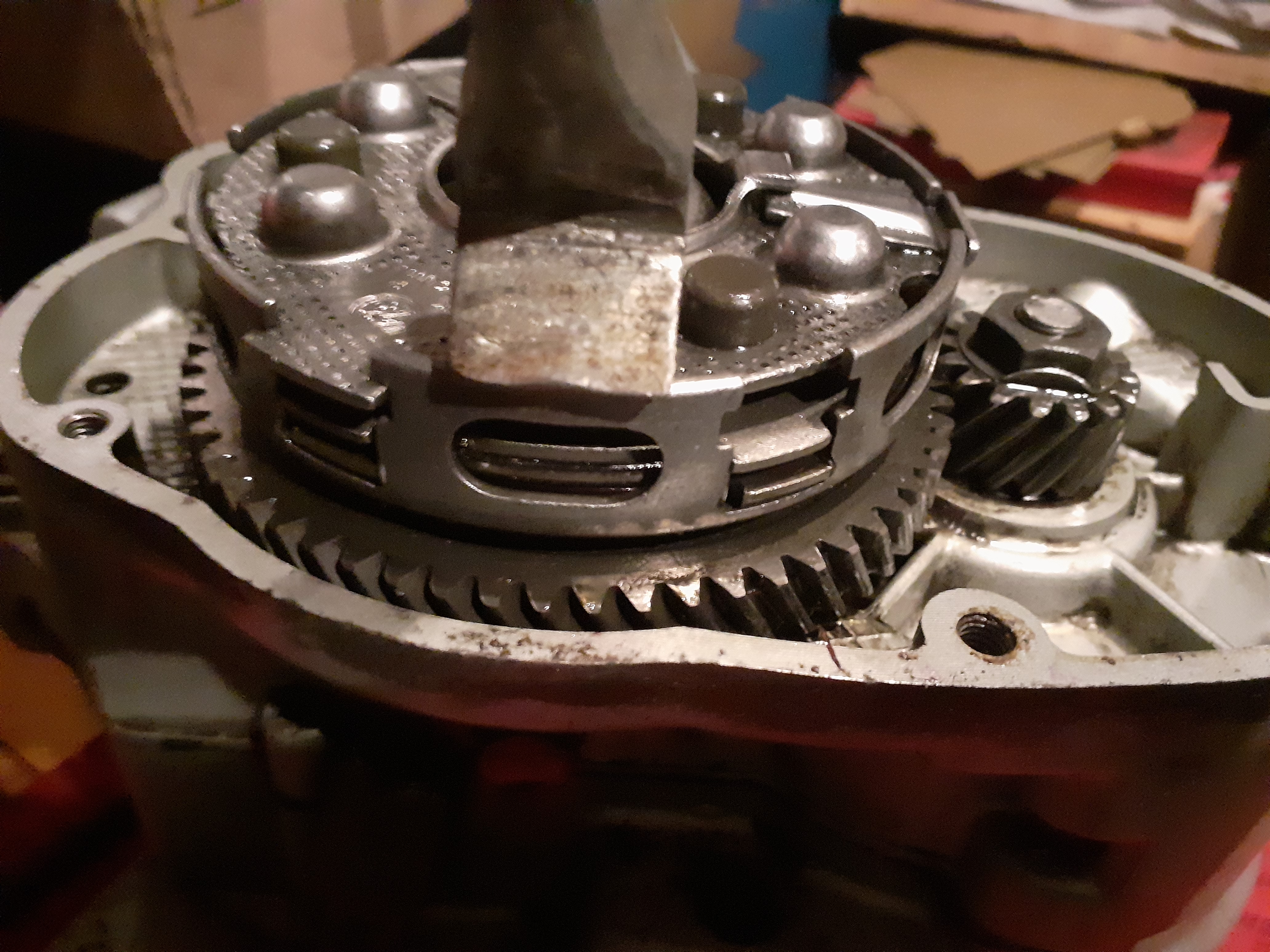

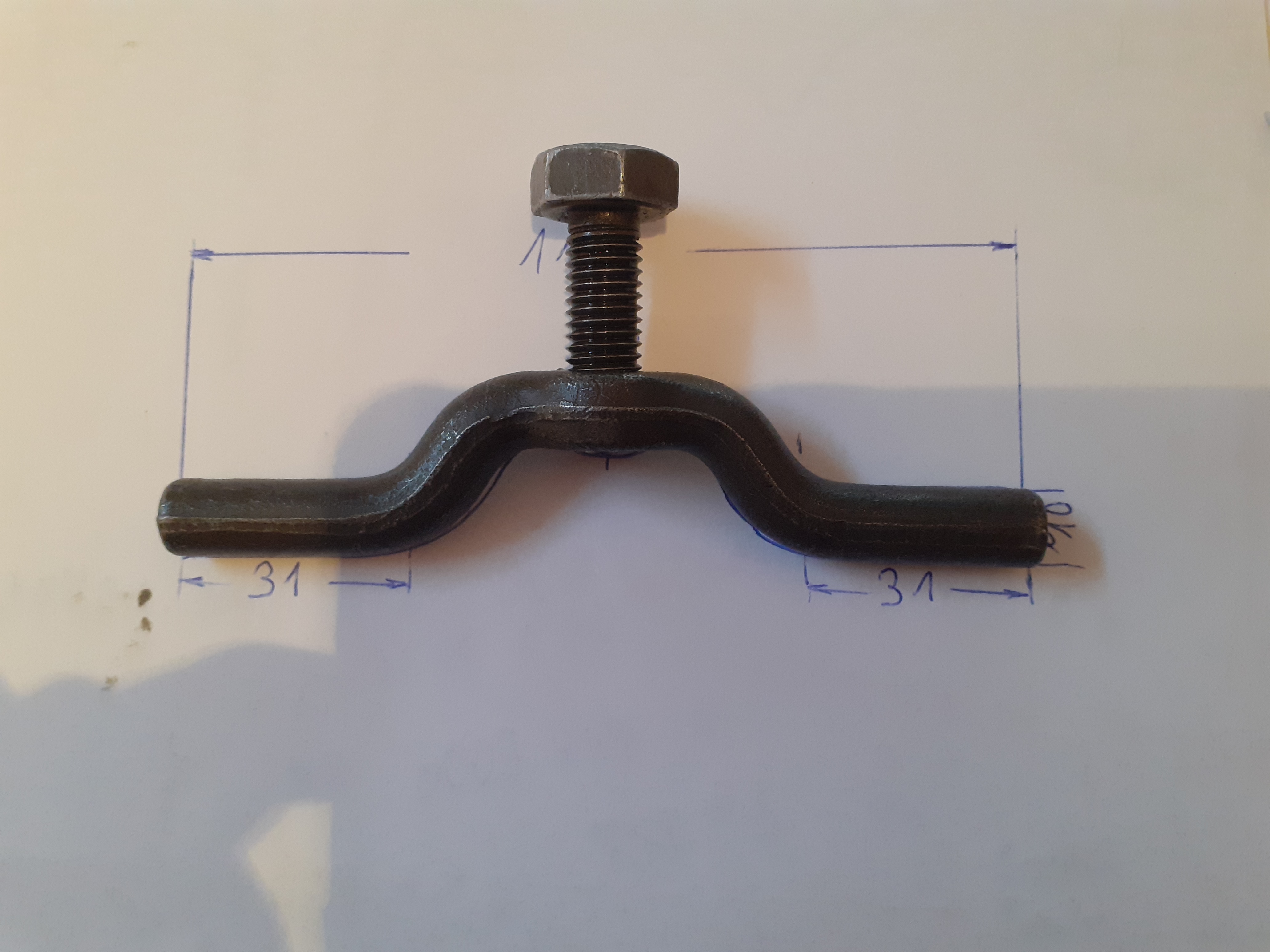

meinst du den Abziehbügel?
Der läßt sich doch gut selbst bauen.
Ein Stück Flachstahl entsprechend biegen, Loch bohren und an der Seite die dann zur Welle zeigt eine Mutter anpunkten. Da diese nach open drückt muß die Schweißnaht dann keine Zugkraft übertragen.
Wenn du die Möglichkeit dazu nicht hast, gib mir die Maße, dann bekommen wir das hin.
Alternativ kann man sich sicherlich auch mit einem entsprechenden Abzieher behelfen.
13 Dezember 2016
4.742
K50 RL HERCULES GS
Man kann auch einen passenden Zweiarmabzieher verwenden.Die Schenkel umdrehen und beim abziehen die Welle mit einer Schutzkappe schützen.
Der original Abziehbügel besteht aus 10 mm Rundstahl.
Einen Flachstahl abwinkeln, M10 Gewinde schneiden ,da sollte das Material dick genug sein,sonst kann es sich beim abziehen verbiegen Die Breite passend für dir Ausparrung im Kupplungskorb passend wählen,oder bearbeiten.
<br /><br />-- 23.12.2021 13:14 --<br /><br />Länge Flachstahl Rohling 130 mm sollte erstmal passen.

Danke, wie lange sind denn die beiden Schenkel jeweils?

Mein Problem ist, dass das ein bisschen schwierig wird für mich das perfekt oder wenigstens gut nach zu bauen. Daher würde ich dich gerne fragen, sind das deine Abziehbügel und wenn ja kann ich die vielleicht kaufen oder ausleihen?
26 Dezember 2020
1.838
Ort
21337
KTM SM 25 (Renne)
Bei Bedarf meld dich.
Das bekommen wir hin.
Oder besorg dir einen passenden Abzieher, den bekommst du bei jedem gut sortierten Werkzeughändler.
