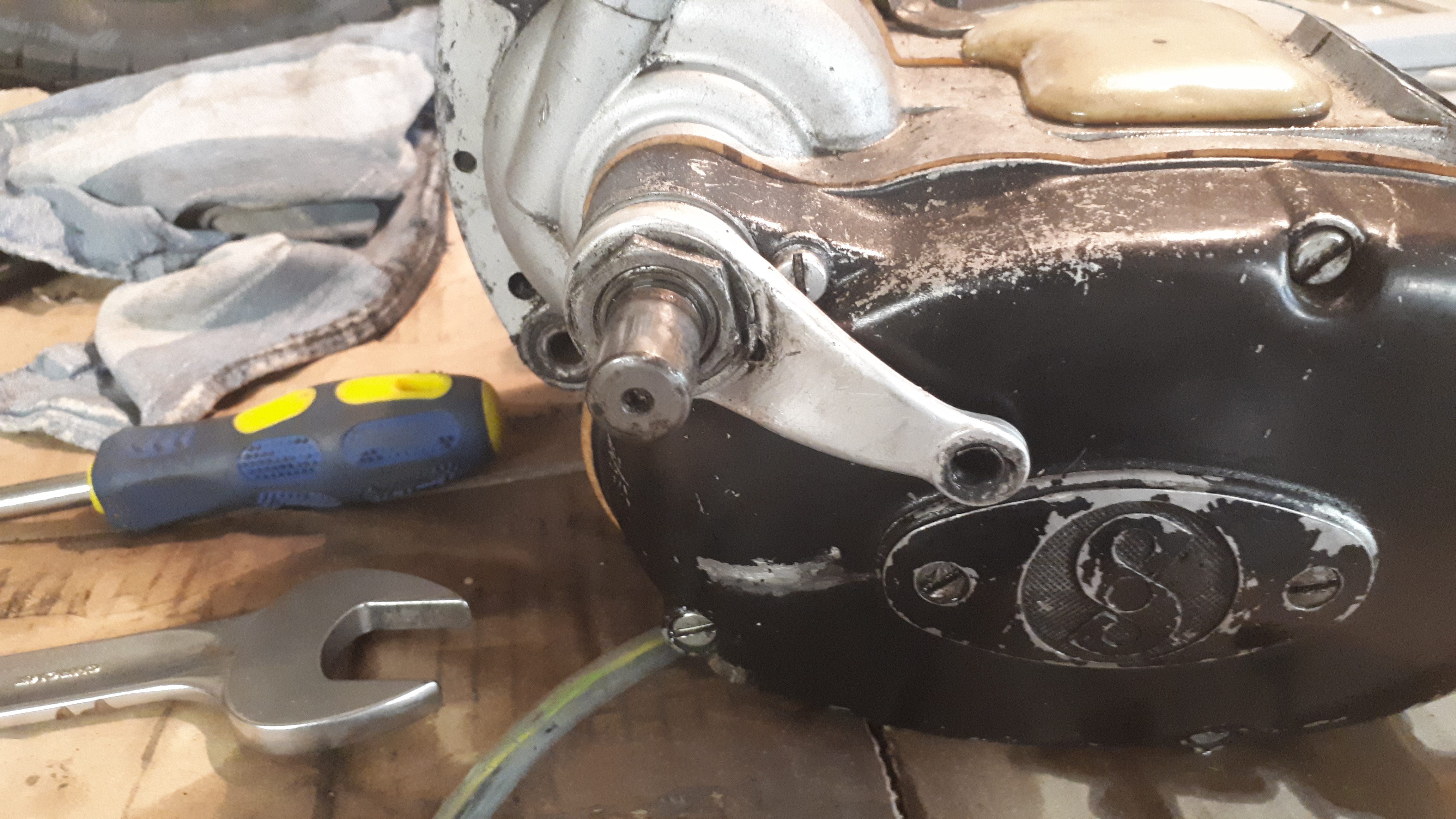

Hallo alle zusammen, ich habe mir vor ca 3 Monaten ein Hercules G3 Mofa von einem Privaten Verkäufer gekauft. Ich bin 1 mal damit gefahren bis es auf halber Strecke beim Fahren ausging. Daraufhin habe ich es Nachhause
geschoben wo ich vor 2 Monaten mit der Restaurierung angefangen habe und schnell das Problem für das absaufen des Motors festgestellt habe. Der Grund dafür war eine schlechte Verkabelung der Zündung. Bis jetzt habe ich alle Teile aus dem Ramen ausgebaut und bin gerade dabei sie zu putzen.
Neben dem putzen der Zeile bin ich gerade dabei den Motor auseinander zu bauen und ihn vollständig zu restaurieren. Ich habe dabei nur ein paar Probleme, undzwar:
1)Ich habe keine Ahnung wie ich diese eine Mutter, wo das rechte Pedal drauf ist abschrauben soll.(SIEH FOTO 1)
2) Ich finde im Internet überhaupt keine Motorauffrischungssets für meinen Motor.(Sachs 50/3D)
3) Ich finde insgesamt fast überhaupt nichts zum Hercules G3 und das war auch der Grund warum ich mich hier im 50er-Forum registriert habe.
Könnt ihr mir vielleicht helfen? Ich würde mich sehr über Hilfe freuen!
(Ich werde euch einmal 1 Bild von meinem 1 Problem einfügen und noch eins vom Ramen)

Wenn man an der Mutter der Tretwelle scheitert, sollte man sich gut überlegen ob man den Motor bzw. das Getriebe überhaupt selbst in Angriff nehmen sollte. Hat man das Spezialwerkzeug, was dazu nötig ist? Halteplatten, Abzieher usw.?
Ich meine das nicht böse, sondern als gut gemeinten Ratschlag. Besser jemanden machen lassen, der die Erfahrung und das Werkzeug dafür hat.

:) Würde ich auch empfehlen. Abgesehen vom Spezialwerkzeug ,ist da einiges kniffelig . Kleine Zylinderrölchen ,die dir bei der Demontage schon entgegen kommen. Axialspiele an den Wellen muss man auch distanzieren u.s.w.
