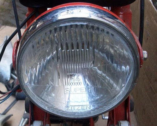

weiß jemand von euch wo ich einen solchen H4 - Scheinwerfereinsatz für eine K50RL bekomme?
Würde gerne den Bilux-Lampeneinsatz gegen einen H4 Einsatz tauschen.
Danke euch von einmal im Voraus für Eure Hilfe.
Die alten 155 mm ZKW Scheinwerfer aus den späten 1970er Jahren konnten das! Damals habe ich an die hundert Kleinmotorräder mit 6V 35/35 Watt Ba20d Scheinwerferlampen, auf handelsübliche 12V 60/55 Watt H4 Lampen umgerüstet! Das passt von der Stromaufnahme gut mit 6 Volt 35 Watt Lichtspulen von Bosch Mhkz Magnetzündergeneratoren zusammen.
Für diese Übung musste man nur die Plastikfassung entsorgen und die H4 Lampe direkt in die 3 Zungen am Hals vom Reflektor einsetzen. Abschließend am Hals seitlich zwei 1mm Bohrungen anbringen und eine U-förmige Klemmfeder aus hartem Stahldraht anfertigen!
