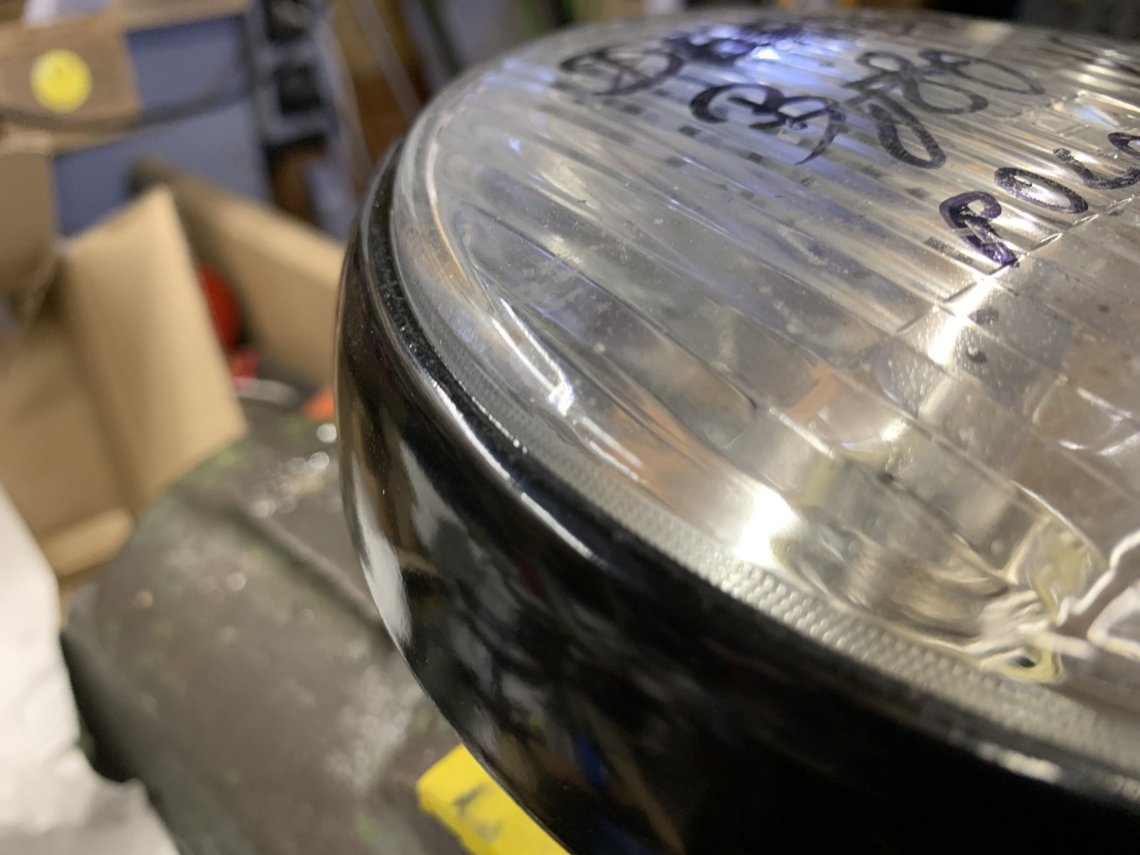

Ausgangssituation mit unbearbeitetem Lampenring.

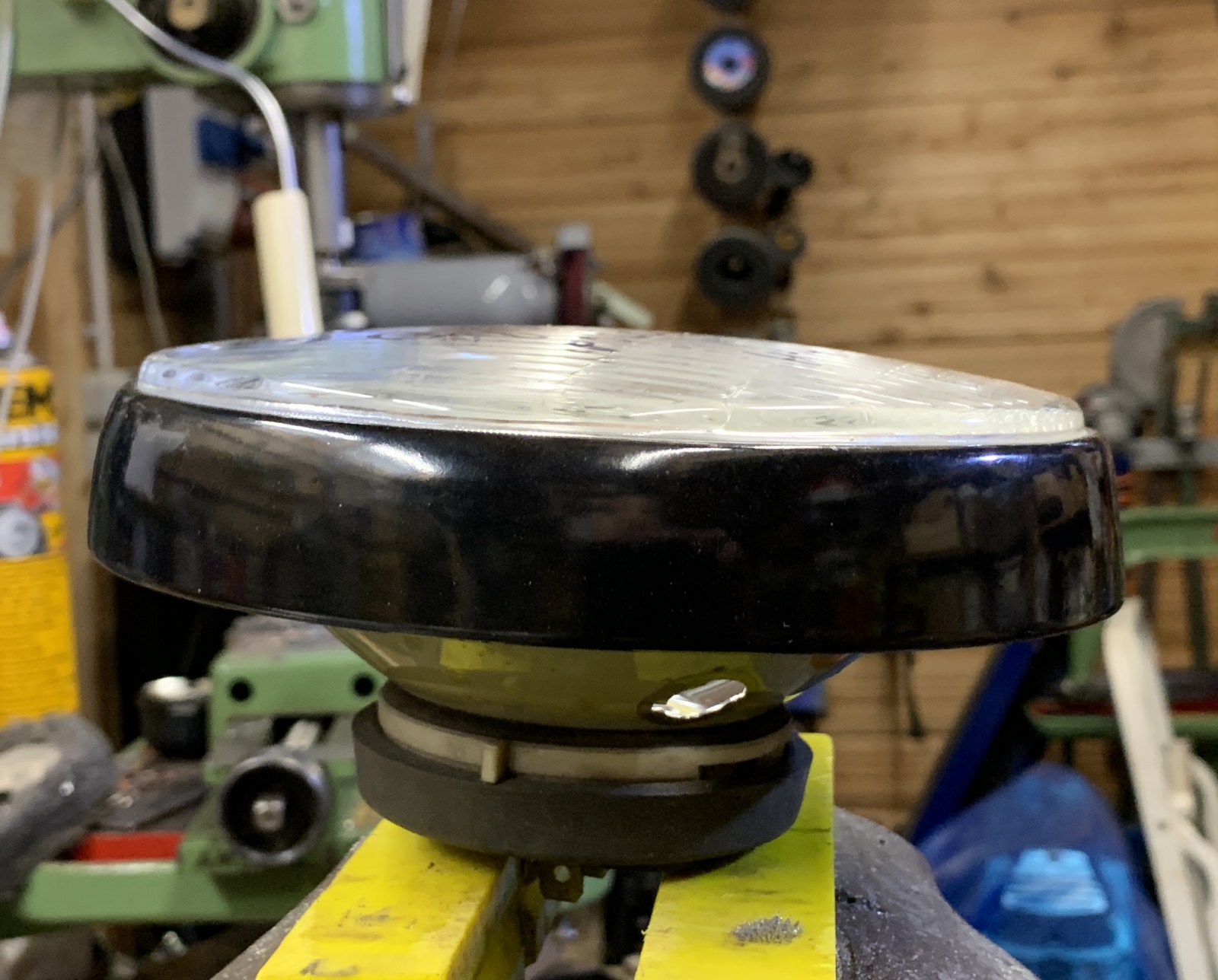

Danach wurde per Halbrundfeile die Öffnung im Lampenring vergrößert bis der Scheinwerfer durchpasst (aber natürlich nicht durchfällt). Das waren bei mir genau 160mm Durchmesser.
Das Ergebnis:
Die Halteklammern haben nicht wirklich funktioniert, also habe ich den Reflektor mit Sikaflex in den Ring eingeklebt 🤷‍♂️

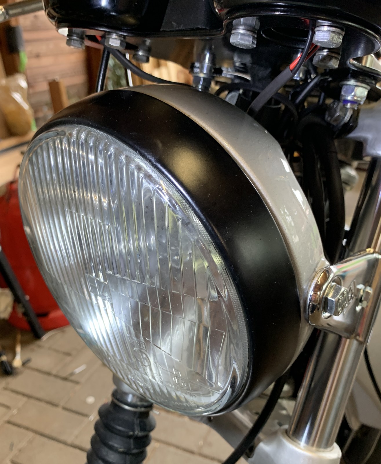

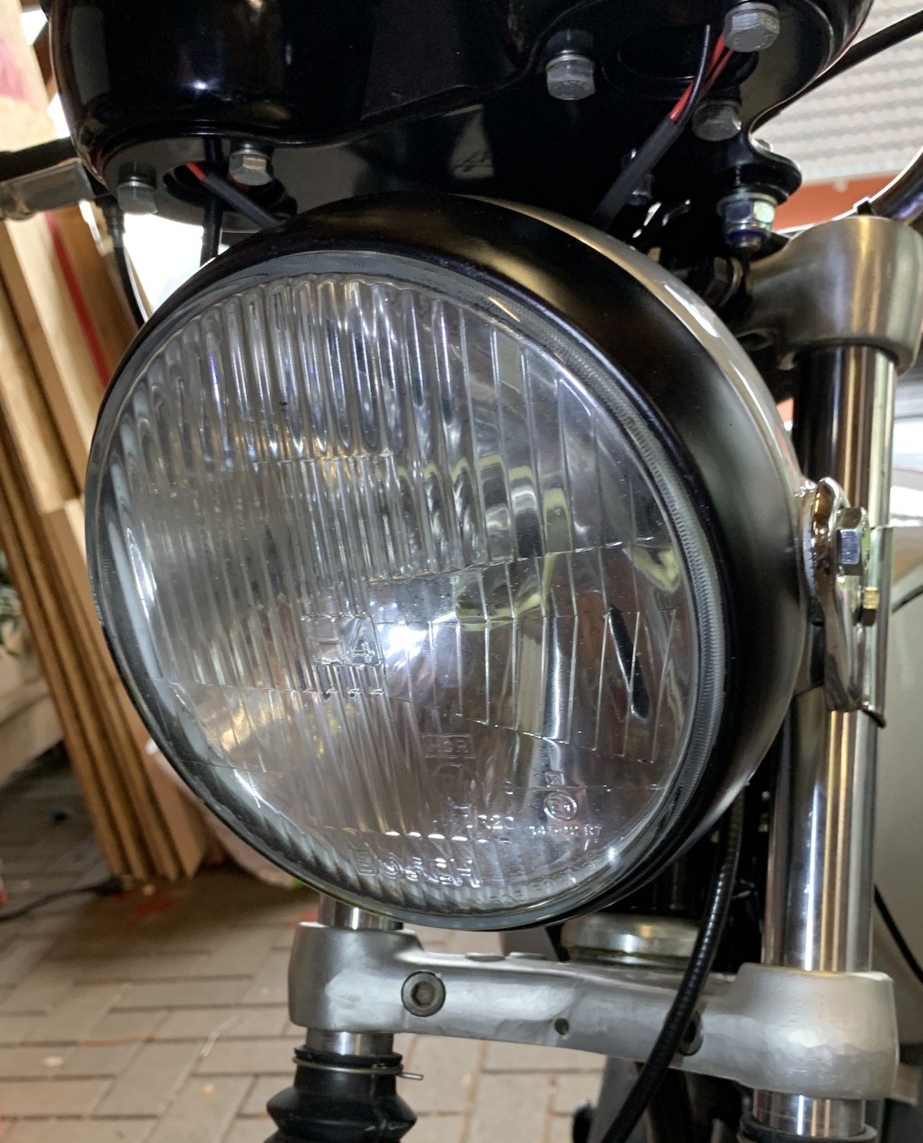

So sieht das Ganze dann in montiertem Zustand aus:
Momentan habe ich eine 35/35W HS1 Birne drin, die macht an meiner 12V Zündung (direkt an Wechselspannung) schon im Leerlauf ganz ordentliches Licht. H4 wird wahrscheinlich auch mal getestet, da der Rest komplett LED ist wird die Ladeleistung wohl trotzdem ausreichen.
Den Stecker für das Leuchtmittel habe ich durch einen Winkelstecker ersetzt, ansonsten wird es nach hinten zu eng.
Wenn ich das nochmal machen müsste würde ich einen 6" Einsatz für Motorräder probieren. Da hab ich jetzt welche gesehen mit 154mm Lichtaustritt. Dann wäre weniger zu feilen und es bleibt mehr vom Ring übrig...
