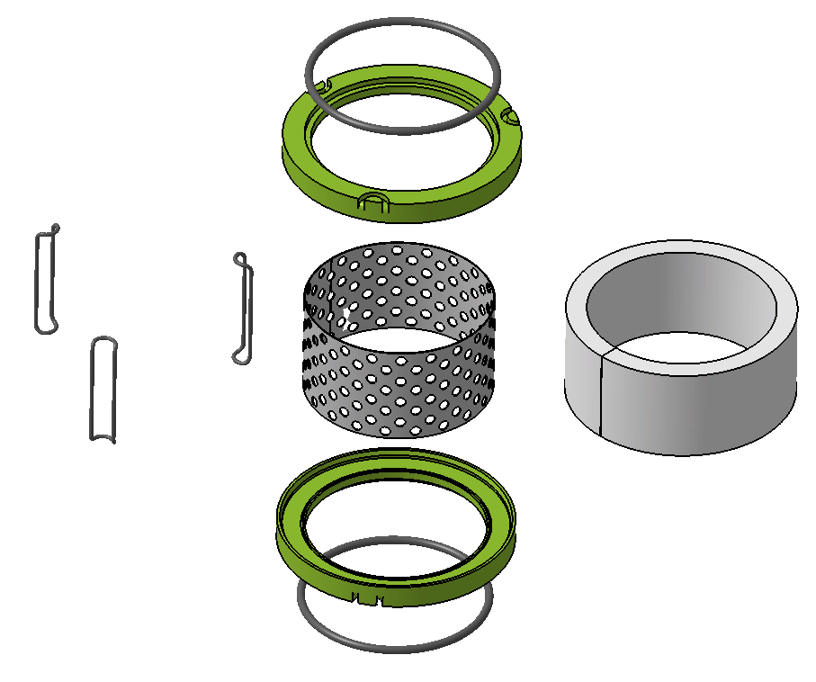

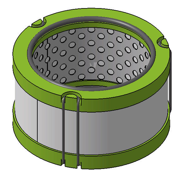

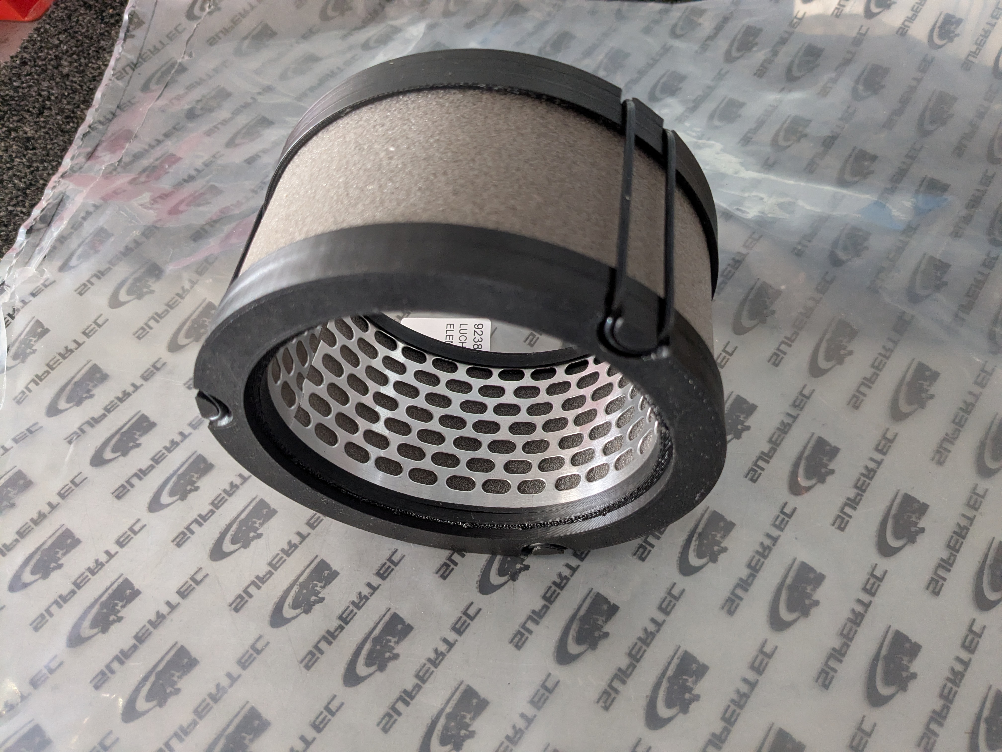

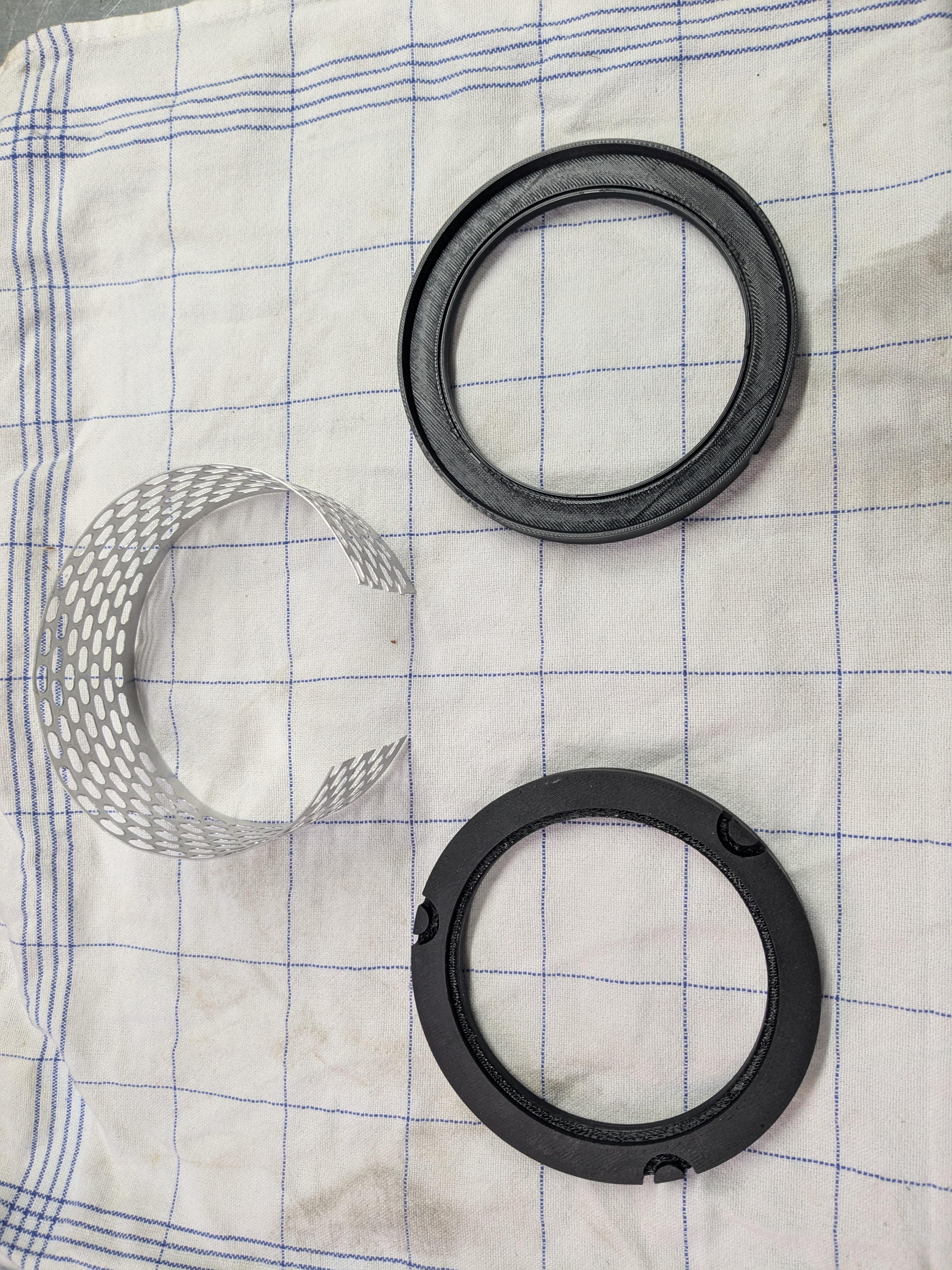

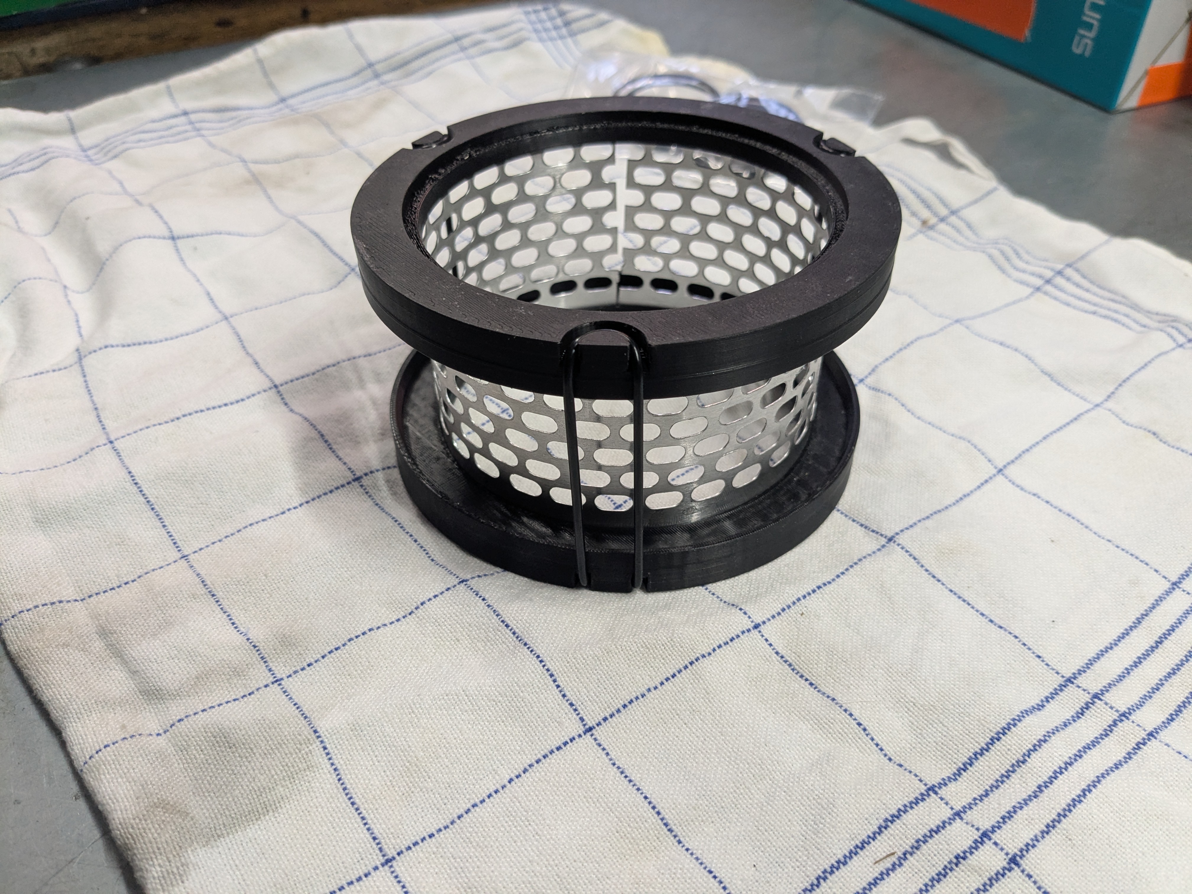

da es für die SM25, und ähnliche Modelle, meines Wissens nach keine Ersatzluftfilter mehr gibt, bzw. ich nichts gefunden habe, habe ich mir Gedanken über einen Ersatz gemacht.
Entstanden ist ein Bausatz aus zwei gedruckten Kunststoffteilen, einem Aluminiumlochblech, einer Luftfilter und einigen O-Ringen zur Abdichtung und für die Montage der Bauteile.
Der Anschaffungspreis ist etwas höher als ein fertiger Filter.
Der Vorteil hier besteht in der auswechselbaren bzw. auswaschbaren Filtermatte.
Falls hier Bedarf besteht, meldet euch gerne.
Es sind auch andere Durchmesser und Höhen machbar.
Anbei ein paar Bilder der Konstruktion sowie der Einzelteile und des montierten Luftfilters.
