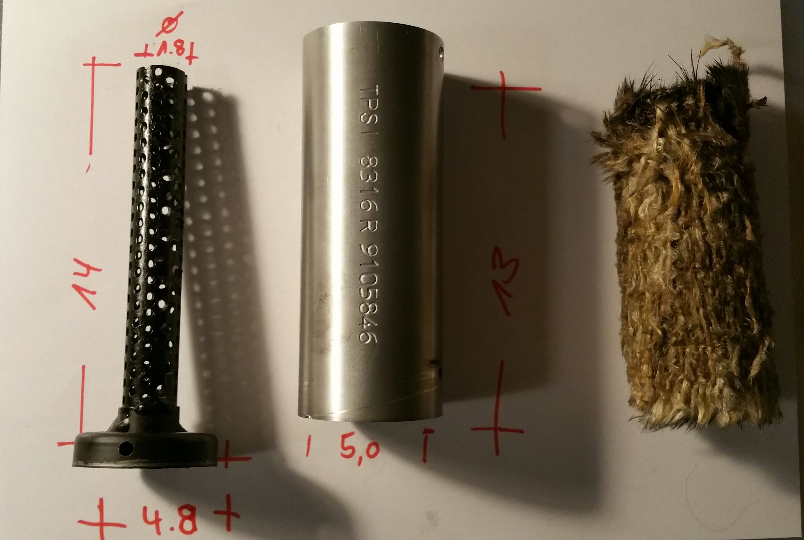

Hallo Forum,
ich habe jetzt mal den Endschalldämpfer geöffnet - er kommt mir generell etwas sehr klein vor.
Deshalb mal ein Foto mit Maßen.
Die Flöte scheint mir genug Löcher zu haben - sollte ich die Löcher vergrößern damit er leiser wird?
Oder welche Maßnahme würde da noch helfen?
Grüße aus Frankfurt

Nee da kannst nicht mehr viel machen evtl. findest du noch eine dichtere Wolle aber das wird nicht mehr viel leiser :wink:

Du kannst versuchen etwas weichere Wolle zu bekommen und die dann leicht gelocker in den Pott stecken. Sieht nach einer ziemlichen Pressfüllung aus was du da hast an Wolle. Ich würde weniger versuchen und achte drauf das eventuell verwendete neue Wolle Feuerfest ist!
Ich werde nich mal in aller ruhe an die Arbeit machen . Louis verkauft wohl ganz gute Dammung .. und ich habe ein kräftiges Alublech mit Maschenausschnitten, daraus werde ich mir ein Siebrohr basteln.
Mal schauen , vielleicht hilfts ja .

Vielleicht reicht es schon wenn du die Flöte z.B mit einer Druckfeder um 10 cm verlängerst und alles mit Dämmwolle umwickelst.
