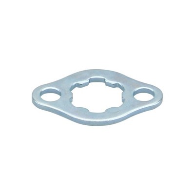

Habe dann auch mal die Abdeckung der Zündungsseite entfernt und mal geschaut ob dort Überraschungen auf mich warten. Ja und natürlich wurde da rumgeprutscht. Hat einer vllt. die Teile die ich da bräuchte? So eine Schlauchschelle ist zwar tierisch originell und mag vllt. auch halten aber ich hätte es gerne wieder original. Man muss sich manches mal echt fragen wie man auf solche Ideen kommen kann.
EDIT:
Ich sehe gerade ... so eine Sicherung gibt es bei ebay.
Brauche ich dann noch was anderes ausser 2 Schrauben?
