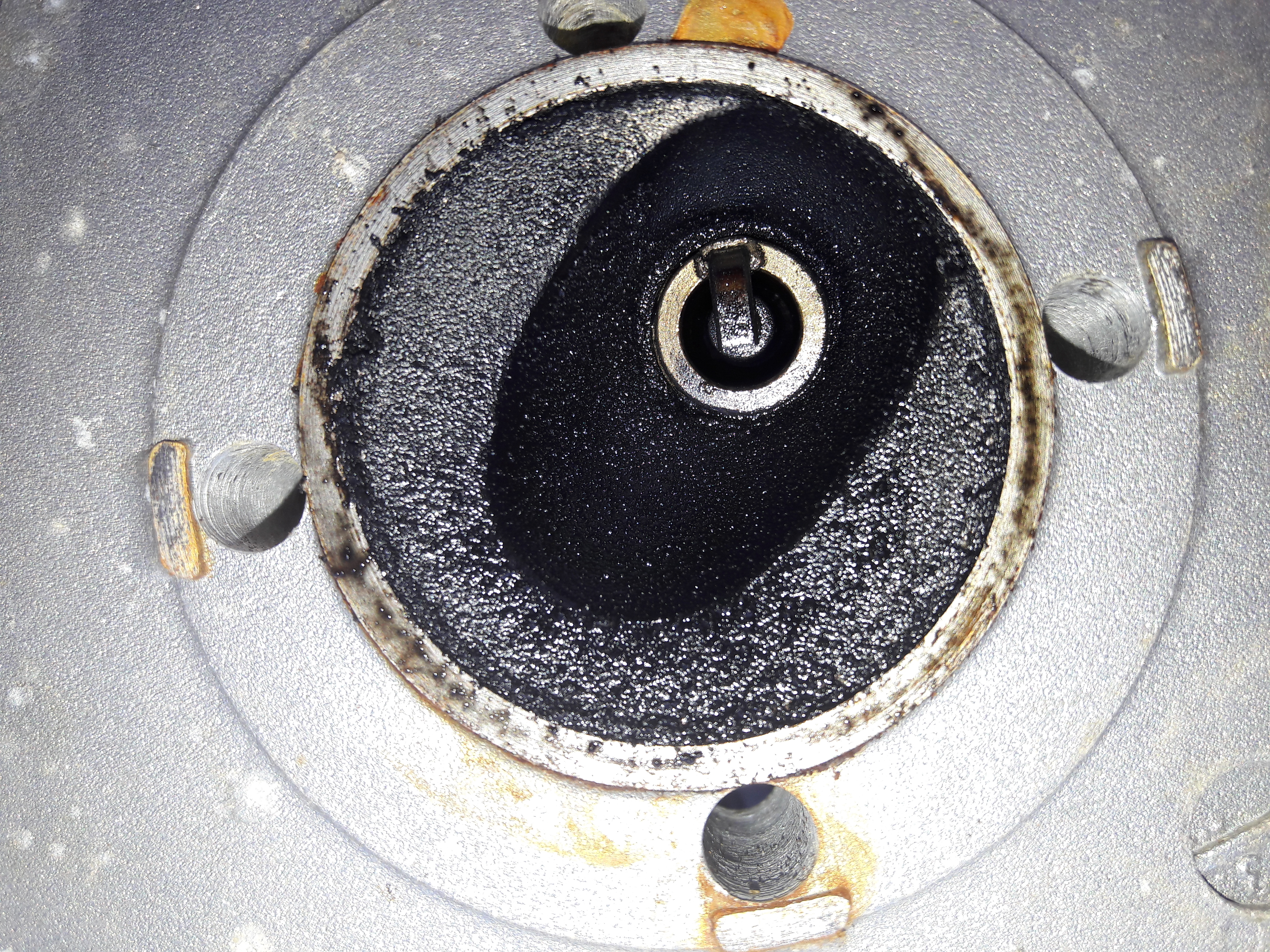

Danke fuer die Tips und Hinweise!<br /><br />-- 16.06.2017 20:12 --<br /><br />Hier noch ein paar Bilder von Zylinder und Kolben vor dem reinigen.

Mit ner Fühlerlehre kann man grob das Laufspiel eines Kolbens abschätzen.
Dazu muss man aber die Ringe entfernen und den Kolben bis fast OT einführen, so wie er im Betrieb auch verbaut ist und mit der Fühlerlehre dann in Fahrtrichtung und quer messen.
Dann weiß man ob es größer als 0,1 und kleiner als 0,15 mm ist.
Quer ist es sicherlich kleiner als 0,1 und längs etwas größer.
Ist es längs auch unter 0,1 hast du einen noch sehr guten Satz, den du noch sehr lange fahren kannst, sogar im täglichen Gebrauch.
Verbaue keinen neuen Kolben im gebrauchten Graugusszylinder, der kann leicht mal klemmen dann.
Am besten lassen wie es ist, vielleicht nen paar neue Ringe, mehr nicht.
Auslasskanal mal gründlich freistechen, da ist bestimmt ne dicke Schicht Ölkohle drin, das nimmt dann auch spürbar Leistung weg.
Dabei nicht in die Hand stechen oder in die Laufbahn, aber richtig mit nem 5mm Schraubensreher ausstechen.
